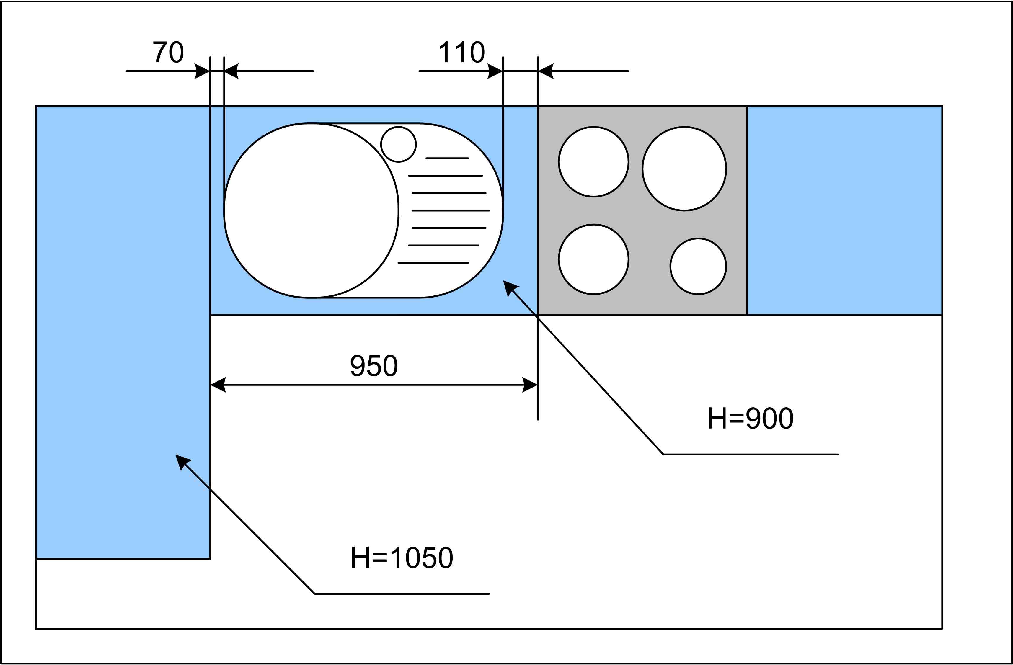

Кто знает как сделать подобную столешницу с боковинами стола как на рисунке. Смотрится очень эффектно....
15.07.2007 в 11:54:24
#458537
zasx написал : Кто знает как сделать подобную столешницу с боковинами стола как на рисунке. Смотрится очень эффектно....
Набирается "пирог" из МДФ: сверху панель 16мм, внутрь решётка нужной толщины, снизу панель 16мм. Затем всё фанеруется шпоном. Столешница покрывается сверху лаком для столешниц.

Dyuha написал : Набирается "пирог" из МДФ: сверху панель 16мм, внутрь решётка нужной толщины, снизу панель 16мм. Затем всё фанеруется шпоном. Столешница покрывается сверху лаком для столешниц.
что за панель 16 мм и решетка нужной толшины.
Если я вас правильно понял слои:
----шпон
----панель 16 мм
----мдф
----решетка
----мдф
----панель
----шпон
1Достаточно ли шпона по механическим характеристикам не отсолоится ли он в первый же год
2Вы знаете названия лаков для столешниц?
3Не проще ли взять наборной мебельный щит, например из ясеня, или вишни. и намного ли это дороже.
Еще раз фото столешницы с боковинами
15.07.2007 в 16:50:44
#458640
2zasx , имеется ввиду панель из МДФ 16мм... ----шпон ----мдф-панель 16 мм ----решетка из мдф ----мдф-панель ----шпон 1.Не отслоится

вот фото
не блюм а ХЕТИХ ))
Посоветуй как можно найти фирму которая смогла мне склеить такой пирог( куда обращаться в столярку, или непосредственно к продавцам кухонь), как мне доходчиво им обьяснить, что мне нужно, а то у нас в городе дальше мдф фасадов покрашеных автомобильной эмалью фантазия у производителей кухонь не пошла...
заранее СПАСИБО
Dyuha написал : Если 5см, то можно и мебельный щит
кто знает какое дерево лучше подходит для материала столешницы? Ясень подходит? В какой то передаче в теме про кухни, одна тетка хвасталвась своей столешницей, по моему, из какой то вишни, обработанной не лаком а маслом. Что мол ее столешница за 7 лет вообще не выгорела и цвет не изменила Не рассохнется ли наборной мебельный щит от исользования на кухне...
15.07.2007 в 20:31:14
#458710
2zasx , обращайся лучше в столярку. Позже сварганю тебе рисунок. А насчёт "у нас в городе дальше мдф фасадов покрашеных автомобильной эмалью фантазия у производителей кухонь не пошла..." я в курсе. Был на стройрынке (не помню уже какой, в сторону Николаева ехать) так там почти всё автоэмалью покрашено, и фасады, и накладки на мет. двери..;)
Тётке из телека "не верю!" (Станиславский). Не может быть чтобы вишня цвет не изменила. Да и не практично это, вишня больно мягкое дерево (хоть и очень красивое). В вашем регионе дуб относительно недорогой, я бы из него делал. Опять же, мебельный щит при хорошей обработке, и если его водой не поливать может не рассохнуться. Но я бы не рисковал;)
Сейчас посмотрел внимательней на рисунок. Как альтернативу шпону можно использовать пластик. Верняк!)) Т.е тот же пирог, только оклеивается пластиком.

2zasx , неа, не отдыхать. Жил в Тирасполе некоторое время..)) Есть специальные пластики, можно и резать, и горячего не боятся. Рисунок: Все детали из МДФ. Клеить на обычный ПВА. Когда высохнет, можно фанеровать шпоном(пластиком, итд..). Сначала верхнюю и нижнюю плоскости, затем кромки.
