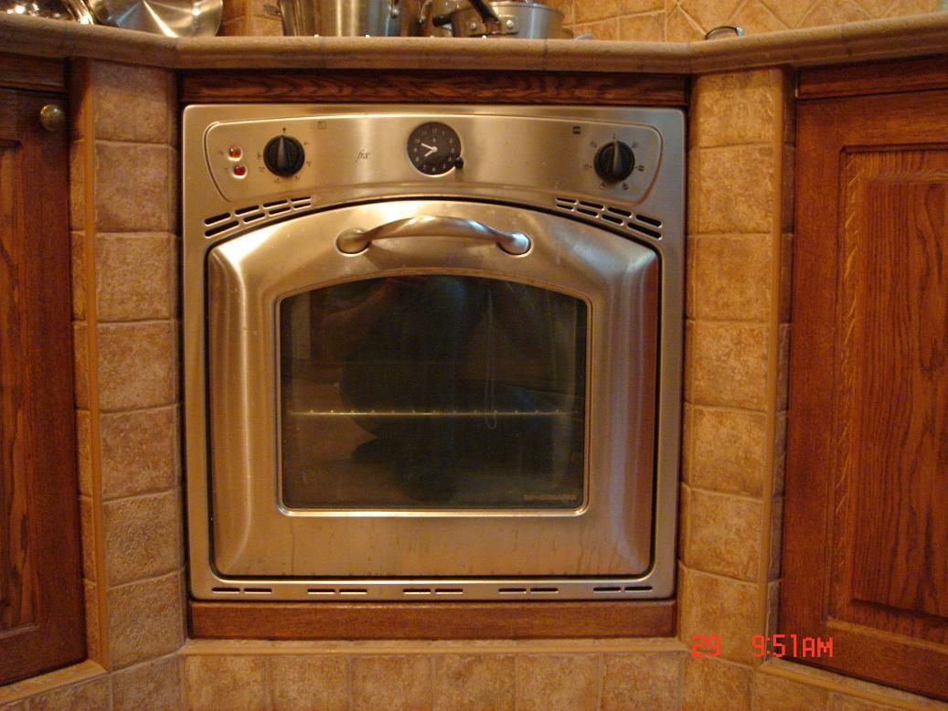

Cheva2007 написал : Сообщение от Int64 какая модель духовки?
Извините , что вмешиваюсь тоже интересует вопрос по размерам духовки, так как все дом миллметра надо высчитывать в пенале
У меня будет духовка SIEMENS HB 86Q560 E Размеры прибора (В х Ш х Г): 458 x 595 x 467 мм Размеры ниши для встраивания (В х Ш х Г): 450 x 562 x 550 мм
Т.е. если использовать ДСП 16 мм
получается 562 + 32 = 594 -- т.е. нишу надо делать 563 чтобы полностью торцы закрывало
а если фирма использует ДСП 19 мм - то получается
562 + 38 = 600 - т.е. по 2.5 мм с каждой стороны не будет закрывать торцы что не есть хорошо
Вроде в этой ветке было написано что лучше использовать стандартную ширину 600
но получается что в этом случае будут оголенные торцы
А если продумывать одновремнно и размещение холодильника
ELECTROLUX ERN 22501
Размеры прибора (В х Ш х Г): 1218 x 540 x 549
Размеры ниши для встраивания (В х Ш х Г): 1225 x 560 x 550
Делать будет фирма, но по моему проекту
Хотелось бы знать - если с учетом моих размеров делать ширину шкафа 595
это нормально ?

Cheva2007 написал : А какой ширины будет фасад вверху? Или, что там будет? Если стандартный 596, то 1мм будет выступать.
Т.е. у меня духовка наклданая будет шириной 595 ,
соответсвенно и фасад сверху будет шириной 595
там будет типа кладовой на двух выдвижных рамах

ILIKO написал : соответсвенно и фасад сверху будет шириной 595
Фасад из ЛДПС или у Вас есть стандартные фасады 595? Под фасад 596 рекомендуют зазоры 2мм по сторонам, отсюда и размер 600.

Cheva2007 написал : Фасад из ЛДПС или у Вас есть стандартные фасады 595? Под фасад 596 рекомендуют зазоры 2мм по сторонам, отсюда и размер 600.
На рисунке видно - что это отдельно стоящий пенал
ладно с размерами пусть фирма подгоняет
для меня в этой ситации просто надо сделать
подгонку под ширину 1620 мм
Общие размеры кухня ширина 1620 Пенал 600 Волшебный уголок 440 Глубина шкафа под столешницей вместе с фасадами и стеной - 580
