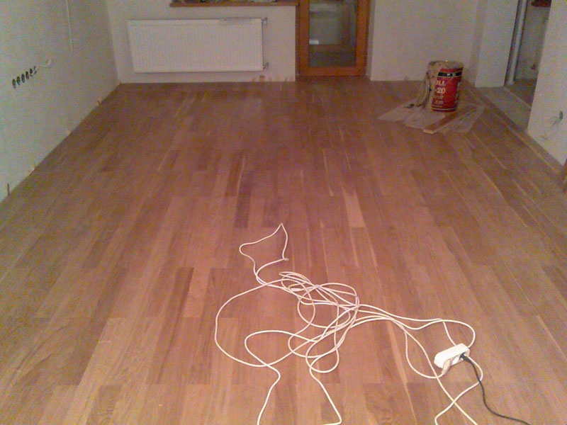

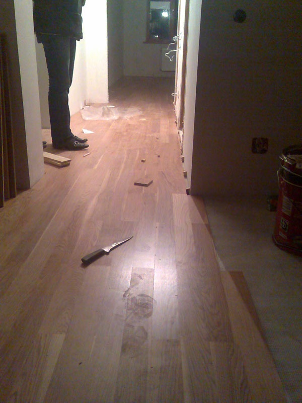

вот например стяжка + паркетная доска на сетку и клей. Я тут только стяжку делал а потом заказчик вызывал паркетчиков.
