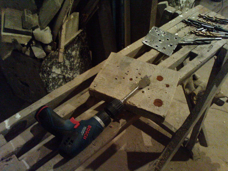

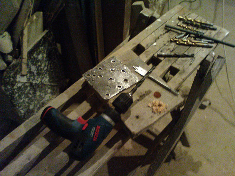

helmutivan написал : лежат перед глазами Бош ГДР-ка,ГСР-ка и АЕГ-малыш,а в руках держу я свёрлышко 10-точку,..
helmutivan написал : ,расходка на 10мм,а "перо" без патрона,-ну просто нельзя сравнивать на деле с "пером" вставленным в АЕГ...НУ попробуйте ВЫ!.

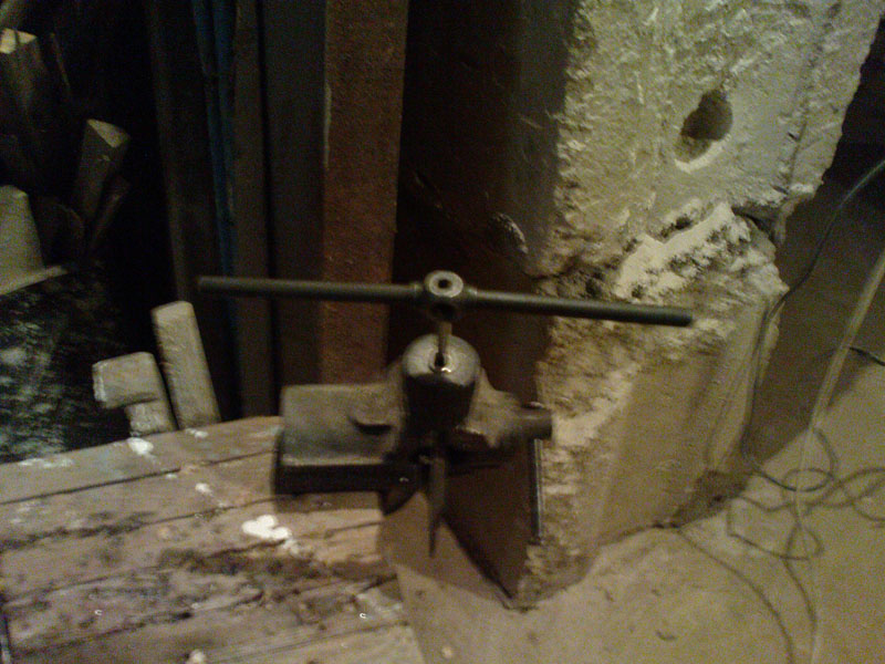

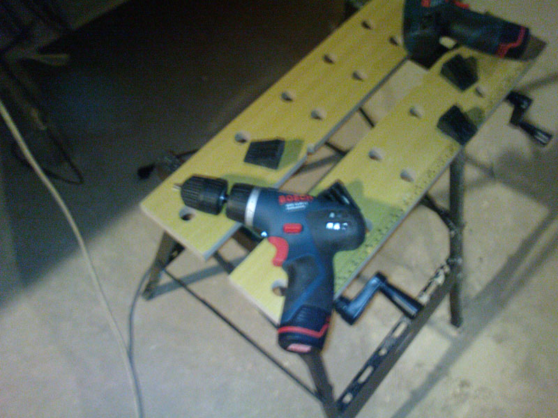

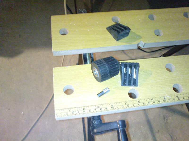

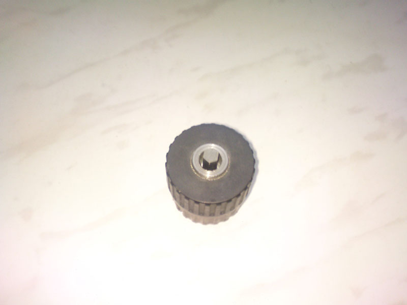

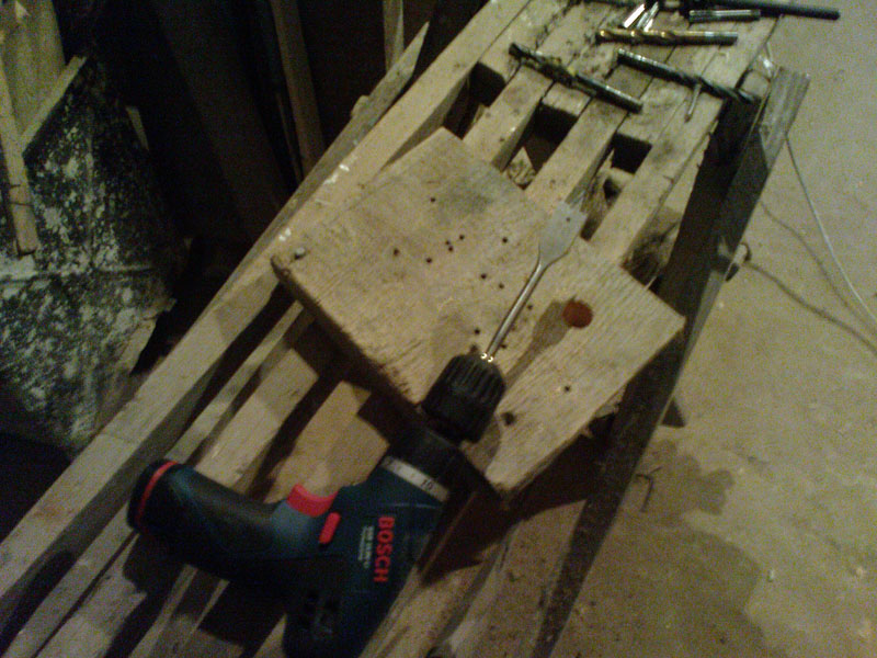

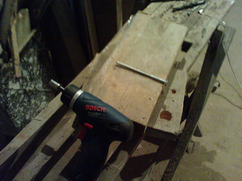

Да всё нормально! Не ругайтесь. 40 минут потраченного времени и пожалуйста. Вот: патрон от китайчонка, метчик и плашка на 10, бита-удлинитель. Затраты- 85 рублей. Ничего не бьёт. Перо- на 20 и 25, сверло на 10мм- в сталь 4мм и дерево, глухарь 6х120 в торец доски (чуть не долез):

2 Михалыч ух-ты. Симпатично. А что за патрон? Я имею в виду, изначальный калибр посадочного места.

Михалыч написал : Да всё нормально! Не ругайтесь. 40 минут потраченного времени и пожалуйста. Вот: патрон от китайчонка, метчик и плашка на 10, бита-удлинитель. Затраты- 85 рублей. Ничего не бьёт. Перо- на 20 и 25, сверло на 10мм- в сталь 4мм, глухарь 6х120 в торец доски (чуть не долез):
....тоже всё правильно! и не ругаемся мы,ну вот доп. патрончики,метчики-плашечки,...и аег ,уже готовенький ко всему,причём ОДИН,вместо 2-ух всегда удобнее...:)

n-p-n написал : А что за патрон? Я имею в виду, изначальный калибр посадочного места.
2Михалыч, Откройте тайну насчет патрона, как он обзывается?

Патрон от шурика Баджет из Метро (кстати, у Диолдовского шурика- патрон абсолютно такой же, и начинка тоже -:)). Сам шуруповёрт отработал недели две и крякнул аккумулятор, поэтому валялся без дела. Резьба в нём дюймовая 3/8. Рассверлил и нарезал резьбу на 10х1. Глубина посадочного места- 20мм, поэтому первые 10мм просто рассверлил сверлом на 10мм. Именно такой внешний диаметр "хвоста" у GSR. Т.о. патрон одевается на хвост GSR-а и не бьёт (самоцентрируется). Вот тут видно:
