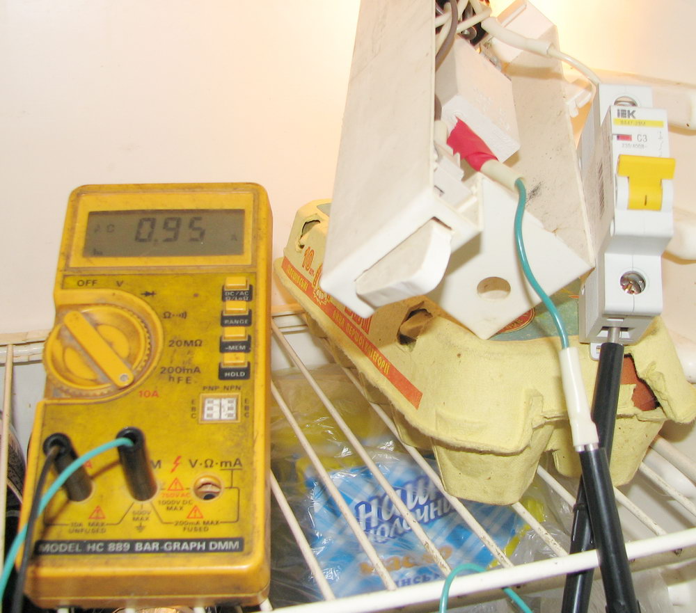

Serg21220 написал : Т.е. 1А написано? Иль нет?
Да все правильно, нарисован плавкий предохранитель и написан номинал 1А, если ставить автомат то 1А с характеристикой D или 2А с характеристикой С, можете даже взять с двойным запасом, но ни как не 16А с 8-ми кратным запасом, для отдельной линии, как рекомендует avmal. 163 Вт это номинальный ток потребления рабочей обмотки компрессора, а есть еще пусковая обмотка которая имеет во много раз меньшее сопротивление. Если ни кому не верите, то ставьте как в инструкции 10А.
Пробовал у себя на холодильнике, текущая 209 ватт, 1С при пуске выбивает, ну это понятно, 3С работает. Специально, хаотически включал, выключал, чтоб создать импульсные токи С3 не выбивал. Жалко нет автомата 2С, чтоб проверить то, что написал.
Serg21220 написал : Т.е. на 10мА может "выбивать" при пуске холодильника?
Пусковой ток не имеет прямой связи с дифференциальным защитным током. Я в деревянном доме поменял проводку, и все группы защищены 10 мА, из электроприборов используется стабилизатор напряжения, который стоит сразу после вводных автомата и УЗО, телевизор, монитор ЖКИ, проигрыватель DVD, зарядки мобилок, шуроповерта, водяной насос, холодильник, индукционная электроплитка, энергосберегающие лампы, дробилка веток, циркулярка, инверторный сварочный аппарат. Инверторным сварочным автоматом, защищенным УЗО 10 мА, при мне варили заземление и ни чего не выбило. Если рассуждать как Вы, то получается что при каждом пуске холодильник должен биться током.
