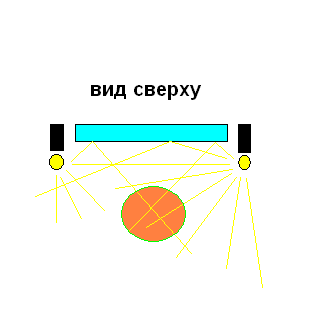

Добрый день всем форумчанам!
Сделал своей даме туалетный столик в спальню, повесил над ним зеркало. И встал вопрос - а как это зеркало осветить ??
Подскажите, у кого какой опыт в данном вопросе ?
Какие светильники, сколько, как расположены...
Особенно интересует мнение девушек, конечно же! :clapping

Где то читал что светильники у зеркала должны испускать рассеяный свет и ни в коем случае не отражаться в зеркале исходя из той точки, в которой будет обычно находиться человек. Т.е. свет должен освещать человека, а не зеркало.

Вобще-то везде рекоменуют освещать не зеркало, а объект отражения. Судя по кинофильмам, в гримерках освещение выполнено по периметру зеркала.

casper74 Обычные матовые лампы накаливания сверху и по бокам зеркала. И будет правильно, если свет будет прямой и отраженный, т.е. лампа должна отражаться в зеркале. Никогда не пользуйтесь лампами дневного света, энергосберегающими и прочими галогенками, если конечно не собираетесь на Хеллоуин ;)
