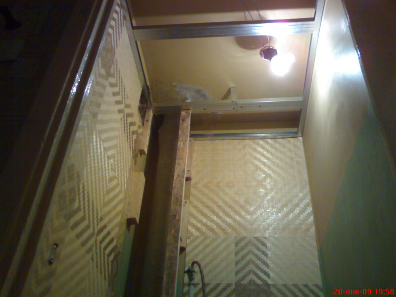

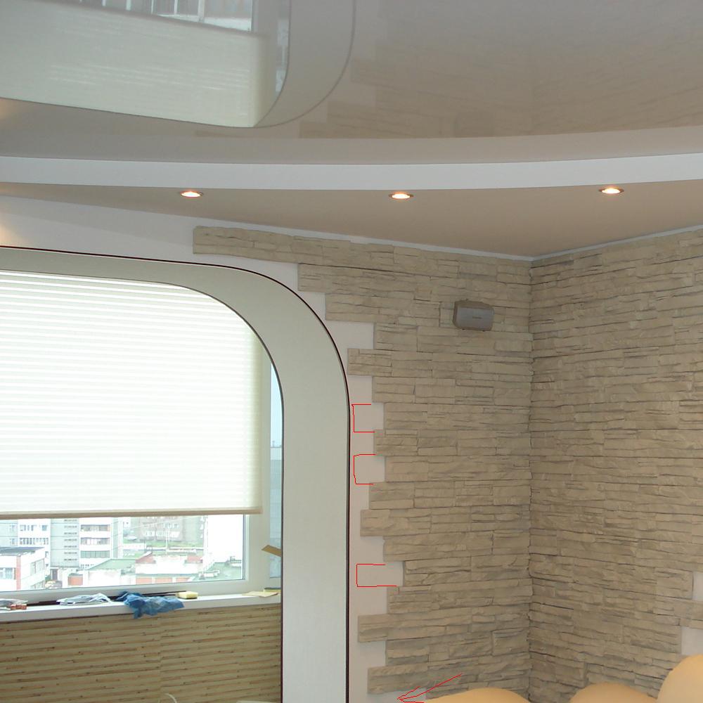

отделкин написал : Кстати а кто нибудь запиливает внутренний угол камня под форму предидущего ?
Если так задумано по дизаину, и камень полностью прокрашен, но ИМХО не стоит.Можно добавить несколько кирпичиков(см.фото).
Это у вас обои бамбуковые или полотно? Швы можно закрыть блок-хаусом бамбуковым, или половинками бамбука малого диаметра, можно из полотно несколько планок вырезать и ими закрыть а можно если понравится и канатом манильским) Клеить, если на бумажнои основе -клей для тяжелых обоев, если основа -материал - жидкие гвозди.

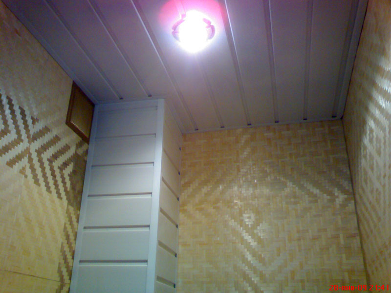

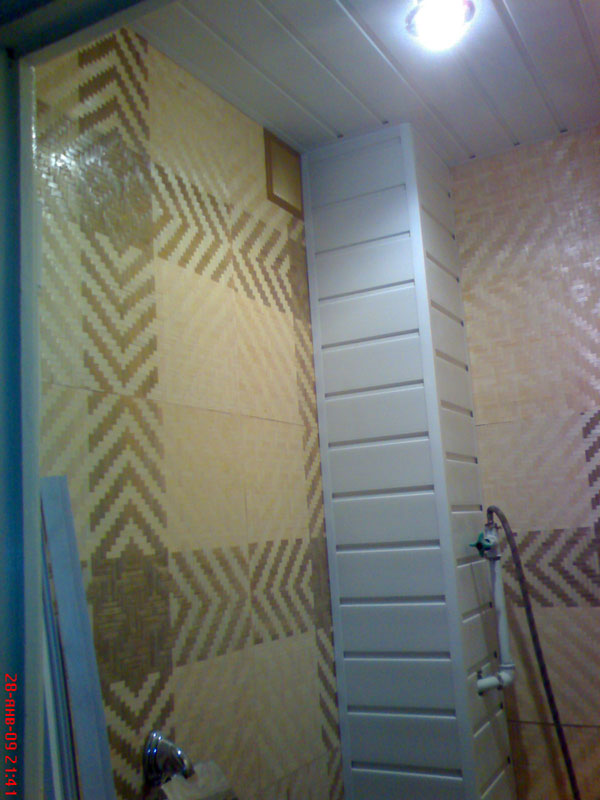

по моиму наоборот влагу любят(ствол бамбука), а по охлождению, у меня в туалете бамбуковые плиты(однослоика и двуслоика) начинают потрескивать при изменении температуры, но на вид почти без изменении, лаком пока не покрывал) тут на саите фоту сегодня нашел, стоит взглянуть:

2wawa фото шкафа в студию плиз! А вот мой "одинокии домик в саду" бамбуковые плиты, клеил на клей "титан" другого не было под рукои, на стыки хотел блок хаус пустить, по посчитав стоимость пока отложил))
