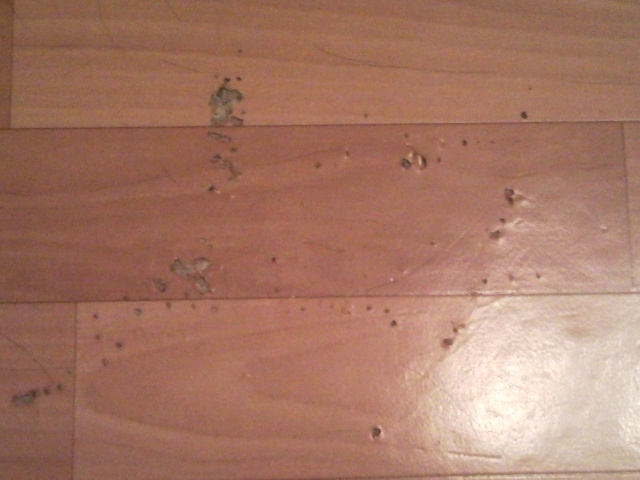

Пожалуйста, помогите советом! Собака оставила на линолеуме следы зубов в виде вмятин, отгрызла маленькими кусочками верхний красочный слой, так что видна белая основа. Повреждения небольшие, но самом видном месте. Есть ли какая-либо методика устранения? Линолеум полукоммерческий "Tarkett", рисунок в виде паркета.

Василиса написал : Есть ли какая-либо методика устранения?
Насчет "стоматологической методики сомневаюсь". :) Как спонтанная идея - отрезать в незаметном месте ( под плинтусом например ) полоску линолеума, бритвой отделить верхний красочный слой, подогнать по месту повреждения ( в идеале с подбором рисунка ) и приклеить эту полоску на клей для линолеума.

Верхний красочный слой , боюсь, не получится приклеить аккуратно, хотя попробую... Приклеить кусок линолеума на место поврежденного никак - у нас на полу линолеум не приклеен, а лежит свободно, по краям только придавлен плинтусом, ну и мебель, конечно. Даже не знаю, если вырезать поврежденный кусок и вклеить новый, не будет ли на стыках пузырей или волн? сегодня вывешу фото линолеума, чтоб наглядней.:)

метод в целом правильный. Есть отличия. Подбирается рисунок и вырезается как было сказано выше. Предварительно необходимо потренироваться. Отличия: перед прирезкой наклеить на место реза скотч, на заплату и ремонтируемый участок.Скотч не даст клею расплавить верхний слой линолиума. Прирезав, в шов наносится клей (название постоянно забываю. Тюбик с иголочкой, черно-оранжевый, на тюбике крупная буква "А"). Стыки прижимаются с помощью тряпочки, заодно убираются излишки клея. Застывает клей быстро (по аналогии с дихлорэтаном).

Василиса написал : Приклеить кусок линолеума на место поврежденного никак - у нас на полу линолеум не приклеен, а лежит свободно, по краям только придавлен плинтусом,
Долго приклеить чтоли? Весь не надо, а только в месте ремонта.
Заодно с новым куском.

Представляю, как обещала, фото линолеума.
