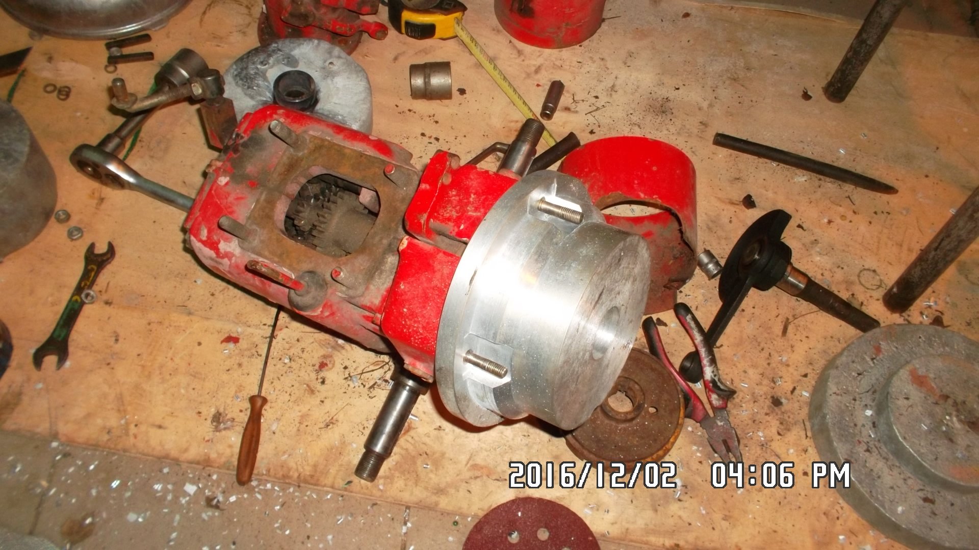

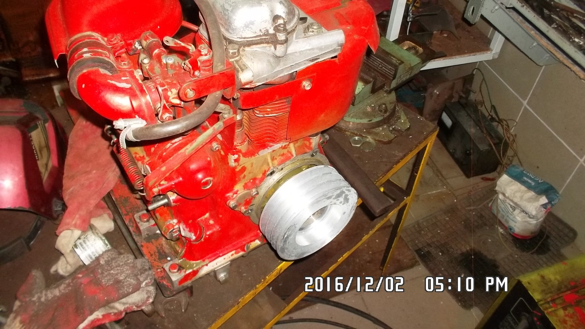

разбавлю финиш-достижений по данному виду мотоблока.так как покупатель решил не покупать узлы мф-70,подвернулся вариант создать микротрактор в гораздо раз превышающий уровень продаваемых узлов. вот за два дня натворил узлов-для микро трактора из этой косилки-с расположением двс и коробки-вала отбора мощности-решу позже с помощью шестеренчатого редуктора,так раскинул по центрам до 600мм,выточил переходник на коробку,шкивы на двс и приводной вал.

Кузнец, для гусеничника все продается-и гусеницы и звезды.вы хотели делать гусеничник на базе мф-70.?

дигриз 01, на каждую сторону же ременной привод,допустим, хочешь повернуть на право-отпускаешь натяжитель ремня правого борта и накладываешь тормоз правый и поворачиваешься в ту же сторону.еще план: вом вывести в перед и на зад ,ну и навесное будет там и тут.только привод насоса пока не знаю откуда взять. но что нибудь придумаю.а у вас подключение насоса будет проще,пока двигатель не не соединили с редуктором надо выточить шкив с валом ,который оденется на вал двигателя и со своим валом соединится с коробкой. к стати,у вас там двигатель уд15 что ли?

уд 15,никакой гидравлики не предусмотрено мыслью творца), про поворот ремнями не слыщал даже.действуйте покажете потом. вы мой трактор из мтз мотоблока видели?-там будет 3 гидроцилиндра.как- кто а я понимаю что куда втыкать-и где).
