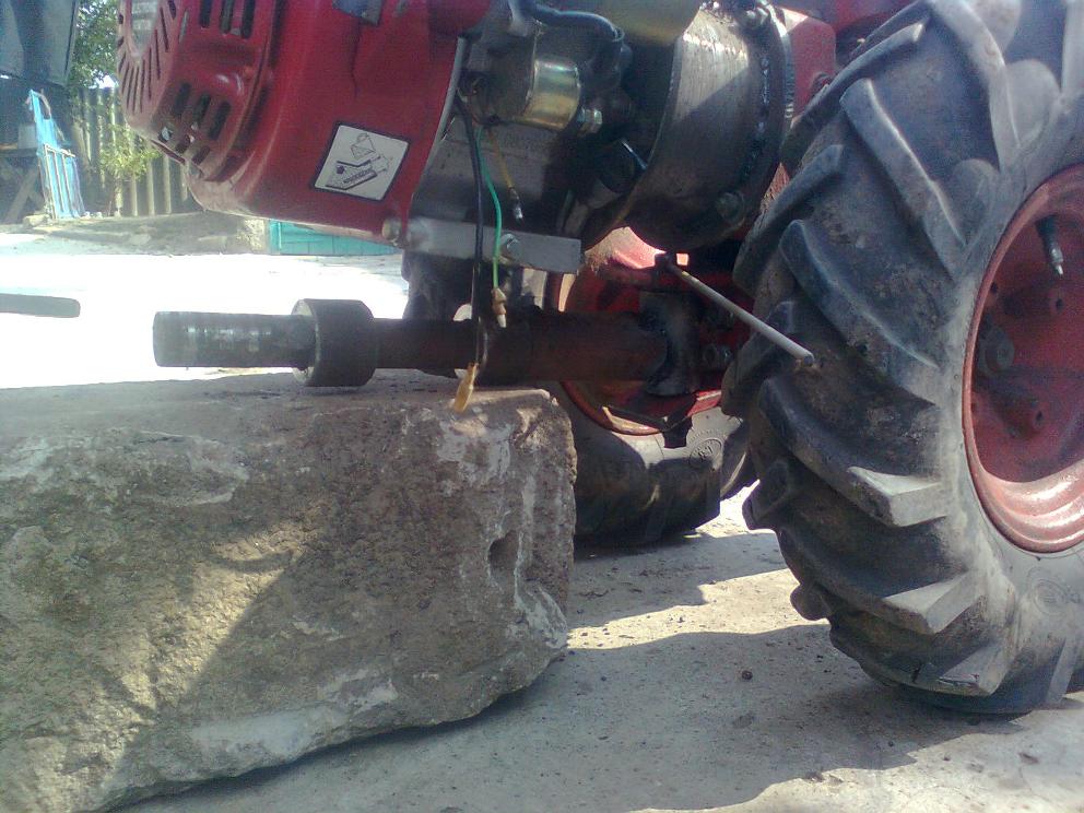

Эрдэм Экий Вы озорник. Все зависит от двигателя который Вы будете ставитьВаших возможностей по мех. обработке, сравните:
Вариант SER2009
И мой
Ieronimus написал :
Двигатель 9 л.с. , выход вала 25 мм., поэтому муфта сцепления садится прямо на вал.
Переходной фланец- труба Д. 133 мм.
Двигатель встает притык к колесам, поэтому увеличил колею до 450 мм.
И уточнение: все детали все равно я потом подгонял по месту.
Пробуй обычные самые дешовые свечи типа Уфинские. Свечи на повторном использовании будут работать после процедуры пожига, но с каждым прожигом характеристика свечи постоянно будет падать. Поповоду черного нагара на свече. Ето свидетельство не сгоранию "полного" рабочей смеси. 2 основных варианта первый, соотношение масло:бензин (попробуй уменьшить вдвое масла) второй, познее зажигание (смесь неуспевает сгорать). Мой совет попробуй с самого простого "масло:бензин" (А-76, А-80). 76 идеальный. Более высокооктановые бензины при малом соотношении масло:бензин сушат или вызывают масленное голодание двигателя. В результате термоклин поршня.
Возможности есть
сам инженер, работаю на авиационном заводе, экцентриковый вал, приводной рычаг, консоль, все уже собственного производства, материал термообработка все отработано. Вот только двигатель хреново заводится
Рассматриваю вариант двигателя Honda GX 200 или Тигер китайский
если скинете чертежик переходника проблем изготовить нет

Недавно стал обладателем редуктора сей агрегата. Народ объясните тупому инженеру конструктору для чего червячному редуктору ленточные тормоза на колеса, Ведь при нажатии сцепления червяк перестает крутиться происходит самоторможение, и довольно таки резкое если нет маховика. При 7-10 км в час можно и покалечиться.
pmv-pmv написал :
Ieronimus Хорошо, а можно ли тащить или толкать этот мотоблок при заглушенном двигателе (или на нейтралке или при выжатом сцеплении) так чтобы колеса проворачивались?
pmv-pmv А я что написал? Да. достаточно легко. Но присутствует момент что вначале тяжело, потом катится. У меня только косилка, перегоняю на 2 скорости с минимальным газом ( но и мотор у меня 9 л.с.) - с места с пробуксовкой, при выключении сцепления есть эффект самоторможения. Но при работе с прицепом тормоза нужны.
Ieronimu спасибо за ответ.
Моя история:
Батя купил этот редуктор по цене черного металла, очень компактный. Просто редуктор и ручки без ступиц, механизма сцепления, двигателя итд. Помыли, разобрали все в норме но износ присутствует. Покрутил пальцем 1 передача примерно 1:80; 2 передача 1:27. Немного расстроился, потому что хотел присоединить коробку со сцеплением от муравья на прямую к этому редуктору. Колен вал муравья заменить на простой вал выкинув шатун, поршень, цилиндр, итд на него одеть шкив ведомый на верх поставить китайский четырехтактник (GX210). Короче получается слишком большая редукция. По первому опыту строения самодельного мотоблока (Уде, коробка муравья, задний редуктор от него же) я понял чем больше выбор скоростей у мотоблока тем он универсальней. А тут теоретически получается 8 скоростей вперед и четыре назад. Щас раздумываю либо переделывать червячный механизм либо стачивать родные шестерни редуктора и насаживать другие 1:1 или даже на повышение. И еще два варианта посадить сверху четырехтактник и сделать роторную косилку а зимой шнекороторный снегоуборщик на гусеницах. Постараюсь предоставить результат осенью.
