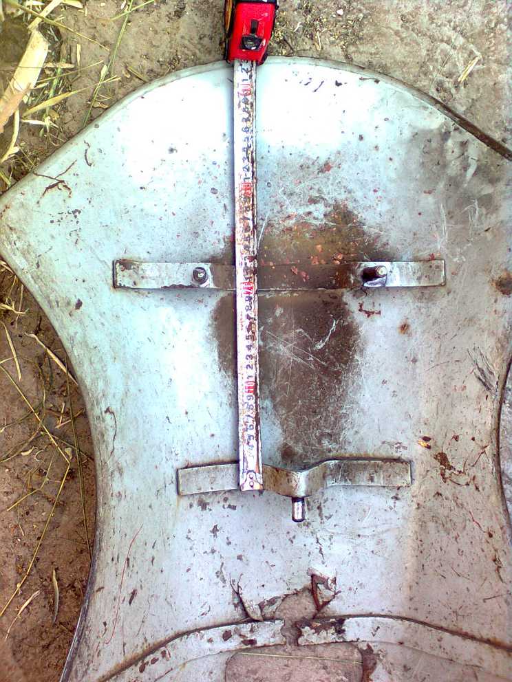

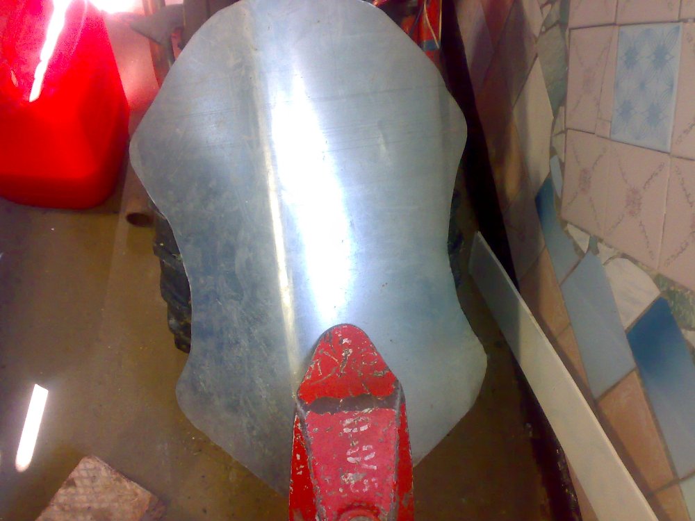

как крепитса защита к мотоблоку ????

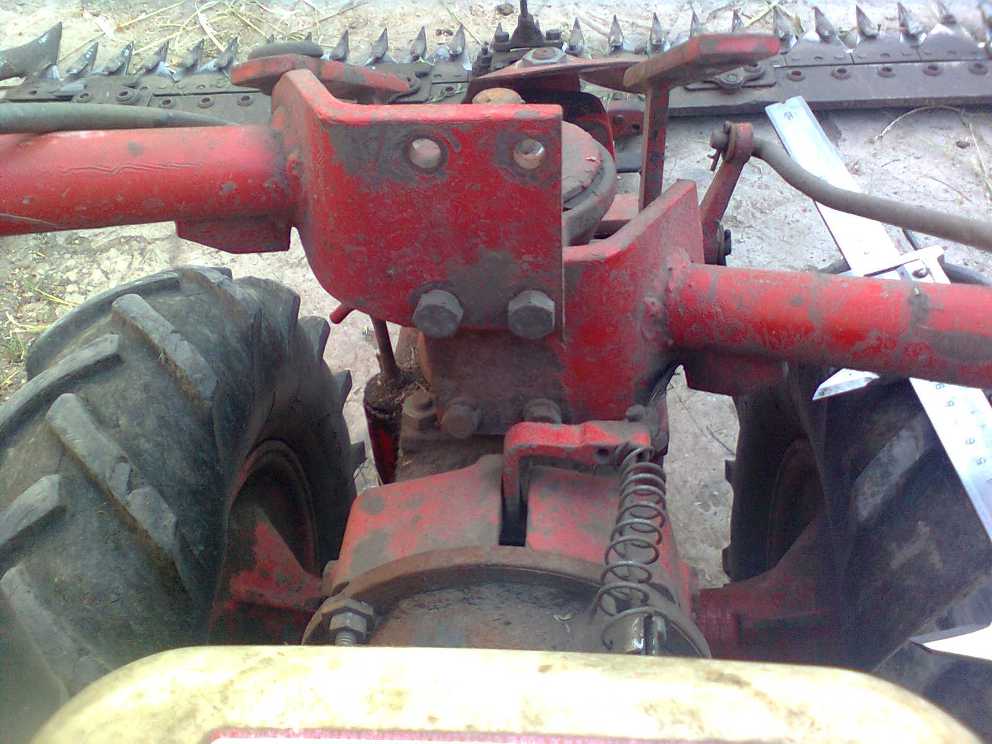

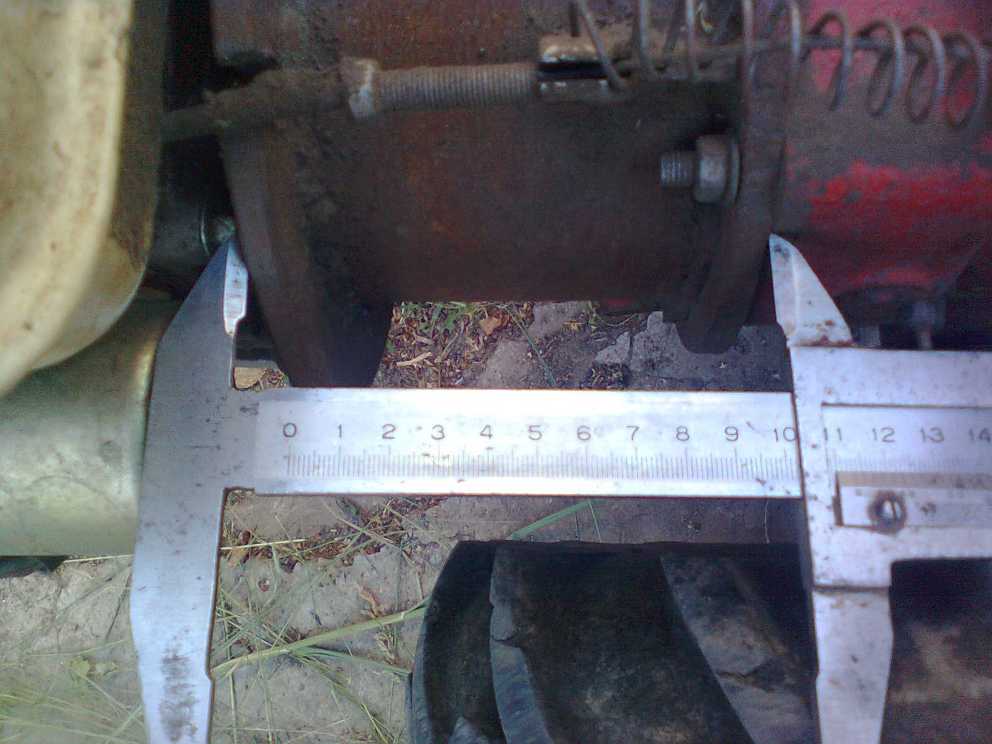

про переходник... я искал трубу диаметр около 13 см (толстостенную) и чуть-чуть у токаря стачивал у ser2009 переходник 10 см у меня 4-5 см (просто немного укоротил вал на самом двигателе)
ставим мотоблок без двигателя вертикально (сцеплением кверху) на новый движок временно крепим сцепление и насаживаем к мотоблоку и смотрим на сколько см должен быть переходник
далее вроде понятно...

08.06.2010 в 09:33:52
Двигатель 9 л.с. , выход вала 25 мм., поэтому муфта сцепления садится прямо на вал. Переходной фланец- труба Д. 133 мм. Двигатель встает притык к колесам, поэтому увеличил колею до 450 мм. http://narod.ru/disk/21640186000/%D1%82%D1%80%D0%B0%D0%BA%D1%82%D0%BE%D1%80.rar.html И уточнение: все детали все равно я потом подгонял по месту.

Ieronimus: "Двигатель 9 л.с. , выход вала 25 мм., поэтому муфта сцепления садится прямо на вал. Переходной фланец- труба Д. 133 мм." - 1).Вы ставили этот движок на МФ-70? 2). А Хонда GX160 можно ставить не подскажете? 3) И из какой стали должен быть переходник? 4) Нужно ли заливать туда масло, имеется ввиду в переходни к, если надо то какой марки? Пожалуйста разъясните все эти вопросы если вас не затруднит. Я не спец в этом деле, но я могу через моториста все это сделать, если вы сможете объяснить что к чему.

mihail3 написал : 1).Вы ставили этот движок на МФ-70?
Да, хотя изначально смотрел вообще 11 л.с.
mihail3 написал : 2). А Хонда GX160 можно ставить не подскажете?
Да, почему нет. Просто я когда косил ставил средние обороты, а Вам может быть придется ставить несколько повышенные обороты. Посмотрите здесь, я отписывал: http://www.mastercity.ru/vforum/showthread.php?t=77852&page=2
mihail3 написал : 3) И из какой стали должен быть переходник?
Я же написал -133 труба.
mihail3 написал : 4) Нужно ли заливать туда масло, имеется ввиду в переходник, если надо то какой марки?
Нет. Там внизу есть квадратное отверстие, все выльется. Да и в инструкции ни слова: "График смазки МФ 70 ( рис. 19)
