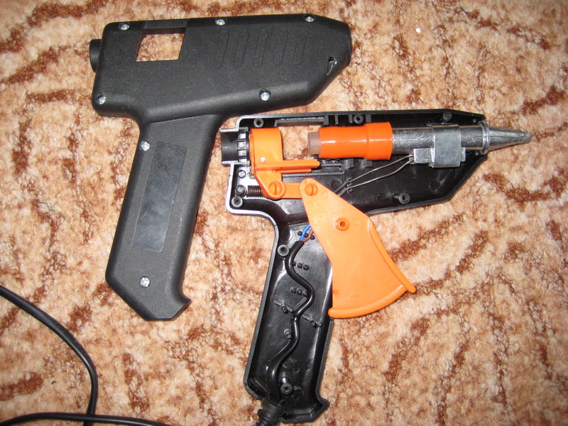

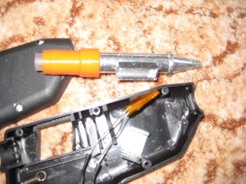

Купил китайский (да-да именно китайский, с иероглифами на упаковке и с единственной понятной надписью glu gan, 220V 50Hz 40W:scare ) клеевой пистолет в блистере, без расходки за ..... 91 рубль:swoon ! Клеил им много чего, карпет к фанерным полкам приклеивал, колонки обклеивал, провода крепил, изолировал, заполнял, и т.д. Прочитав ветку полез в его потроха. Никаких поводов, изолированных лаком не обнаружил, нагреватель - отдельный элемент, изолирован от алюминиевой трубки прозрачной пленкой и прижат скобой, соединение провода с нагревателем обжаты и заизолированы термоусадкой, механизм подачи - вроде сделан грамотно. На питающем проводе особо не экономили (1,5м, на некоторых "стаерах" встречал и по 0,5м:) ). На трубке надета силиконовая манжета (оранжевая)- она довольно плотно охватывает стержень, и ничего через нее не протекает, стекающих соплей во время работ тоже замечено не было. Думаю мне попался настоящий китаец, сделанный китайцем для китайца, или просто повезло с экземпляром. По соотношению цена-качество, для меня он вне конкуренции.

Не заметил отличий от моего пистолета по конструкции. А разве после соединения питающего кабеля с подводкой к нагревателю есть изоляция провода? По моему это голые провода покрытые бесцветным лаком
