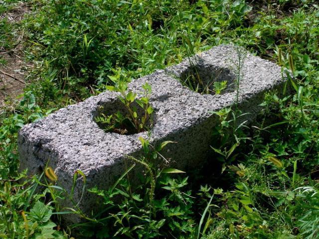

Если рядом есть источник опилок, то я бы серьезно задумался о пилкобетоне на магнезиальном цементе. Весьма трудоемко, но относительно недорого, технологичность- на уровне монолитного керамзитобетона, прочность -на уровне бревна +негорючесть. Правда для этого вида арболита нужна хорошая гидроизоляция, воду он сосет как зараза.

DSP007 написал : Если рядом есть источник опилок, то я бы серьезно задумался о пилкобетоне на магнезиальном цементе. Весьма трудоемко, но относительно недорого, технологичность- на уровне монолитного керамзитобетона, прочность -на уровне бревна +негорючесть. Правда для этого вида арболита нужна хорошая гидроизоляция, воду он сосет как зараза.
Кстати отличный и дешёвый материал! Самый, пожалуй, антикризисный. И ничего в нём особо трудоёмкого. Если нет магниз.цемента, можно на жидком стекле с цементом и песком. Я как-то постил фото блока из арболита(опилкобетона) на жидком стекле, пролежавшего на земле под дождём и снегом 19лет без видимых изменений(!!!):a
Во, нашёл у себя:
