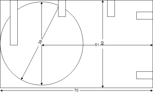

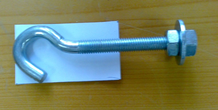

на первом рисунке схема столешницы в масштабе 1:5. Прямоугольники по 1/2 периметра это выступающие бортики которые делаются так как показано на рисунке 2. делаем его так, монтируем правую часть в стену и заливаем блиц цементом. левую часть "обливаем" тем же блиц цементом по форме бумажки, толщина 1-1.5см. в финише кладем столещницу (ясень 4 см толщина) на них, к примеру, на клей какой нибудь мощный.

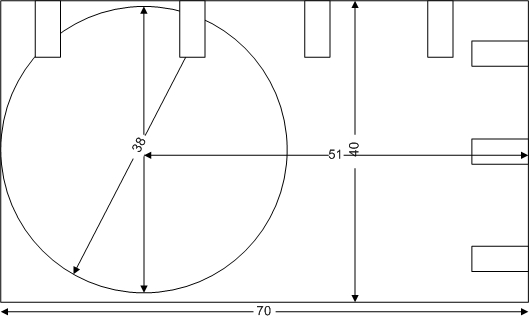

еще если вот так закладной элемент сделать фото N3
p.p.s еще мысля пришла, крюк заливать не полностью, а оставить дырку внутри крючка - вдруг понадобится, а если нет, то залить всегда можно будет.

2Romariok На мой взгляд слишком все усложнено.Столешница ведь не тонну весит. Вполне можно обойтись уголками.Или подходящими кронштейнами.

mihamaster написал : На мой взгляд слишком все усложнено
:( а я так старался чего нибудь эдакое придумать:)
mihamaster написал : Столешница ведь не тонну весит
ну щит 700x400x40 из ясеня относительно тяжелый. + раковина + облокотиться если что...
mihamaster написал : Вполне можно обойтись уголками.
а со стороны щита винты куда, в дерево? не очень мне нравится.
все дело в том, особой помощи по дизайну у меня не откуда взять поэтому приходится выдумывать самому, иногда, с бооольшим скрипом. Сейчас поставили ванну, надо класть плитку. а с опорами столешницы я так и не решил что делать. строяки ждать не будут особо, если я сейчас эти опорки быстренько сделаю, то потом можно будет расслабится, они эти опорки плиткой обойдут и ничего их (строяк) не держит.
а если они сейчас плитку положат то потом поздно будет пить боржоми - а ведь надо было так сделать и т.д.

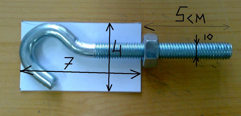

а анкеровать я хочу так: выдалбливаем дырку, засовываем то что на картинке и заливаю блиц цементом Ceresit CX 5. Зверь штука, я в нем уверен. Т.е. элемент как бы закладной получается а не в кирпич.
проблема собственно в другом: допустим я наделаю этих выступов в уровень с "гладкими" площадочками и приклею стлешницу. хватит ли клееной поверхности и не оторвет ли ее потом если нажать на левый нижий угол, там где будет раковина. То что закладные элементы будет намертво я уверен на 99% :) ну к примеру если в раковину поставить маленького ребенка...
либо наверное самый левый элемент надо взять чуть поболее (тоже кольцо только стержень подлиньше и заглубить в стену подальше), кстати продаются такие стержни с кольцом но с разными длинами? этот стержень идет с распорным элементом который я открутил.

2Romariok Ну,хорошо .Берем ваш вариант за основу. 1.Возьмите "закладные" не с крючком на конце,а с петлей.Есть такие. 2.Не надо делать цементную площадку.Ну,явно лишнее. 3.Капните клея на петлю.Сверху столешница.Сквозь петлю через шайбу закрепите саморезом.

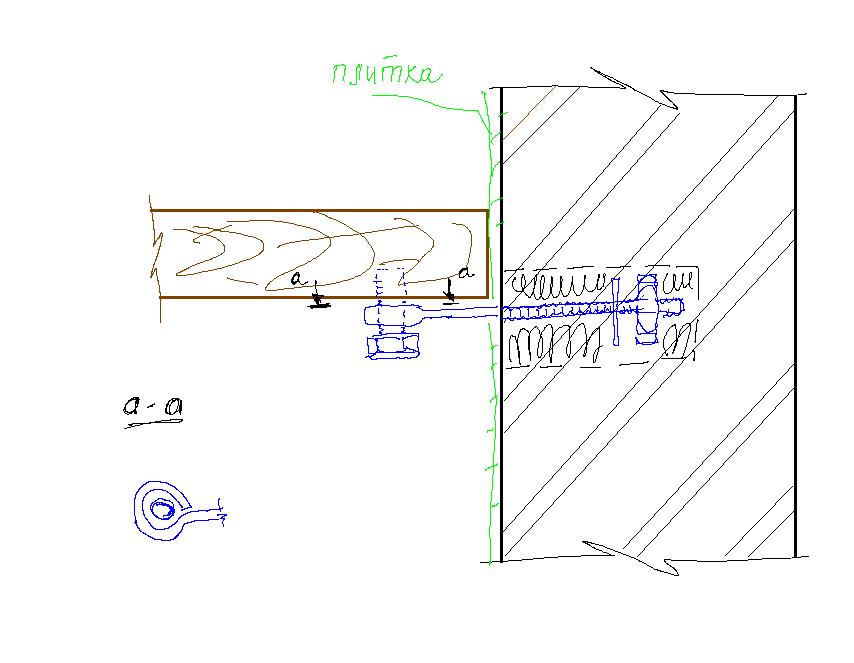

Закладные то может и выдержат, но большую часть времени, особенно на угловых, будет дейтвовать нагрузка на отрыв столешницы, а сколько выдержит дерево под нагрузкой действующей на расслоение? Лучше уж использовать что-то вроде мебельных эксцентриков, типа таких http://www.veskot.ru/catalog.php?action=show_item&id=1564 http://www.master-m.com/cat944/
PS хотя как на них установить столешницу, разве что под углом вкручивать PPS а лучше всего на уголки мебельные, размер небольшой, одна часть анкером к стене притянута, вторая снизу в столешницу, либо саморезом, либо в дюбель

mihamaster написал : Возьмите "закладные" не с крючком на конце,а с петлей.Есть такие.
да, поковырялся у завхоза в закромах нашел такую.
AndreyStar написал : особенно на угловых, будет дейтвовать нагрузка на отрыв столешницы, а сколько выдержит дерево под нагрузкой действующей на расслоение?
да, мы тут собрали консилиумчик и решили что не надежно при нажиме на левый край. Надо замуровать обычный болт длиной 1/2 столешницы, его облепить цементом. а те маленькие площадки убрать по одной с каждой стороны
примерно так:
тогда болт придется хорошо вмуровывать, запасной вариант кронтштейн. Но почему мне не хочется кронштейн так это боюсь что его ребро жесткости мне будет мешать когда вздумается подлезть под ванну (очень мало расстояния). Слив ванны если смотреть на рисунок - слева
