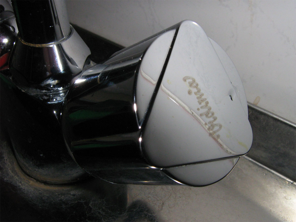

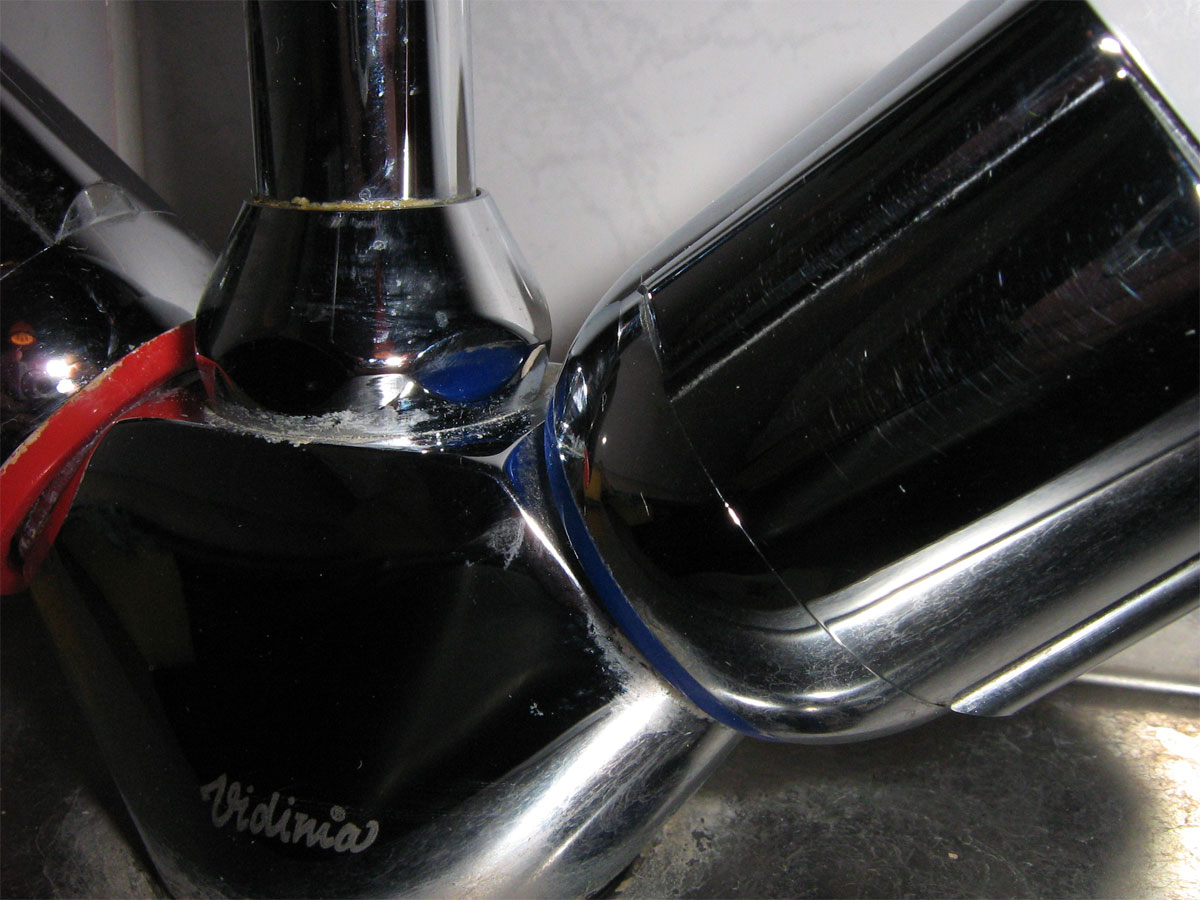

Простоял год. Люфтит маховик. Пластмасса. Как снять маховик? Как закрепить? Предварительно раскрутить маховик на 2 части – боюсь сломать. Левая-правая резьба или просто одна часть посажена на другую? Склеины ли эти 2 части или требуется приложить усилие? http://www.vannaiya.ru/index.php?productID=922 http://santeh-perm.ru/print/UID_4151.html

13.02.2009 в 22:31:31
1234567 написал : Как снять маховик? Как закрепить?
Всего лишь приложив немного русской силы! Просто дернуть маховик "вверх", относительно оси вращения. Внутри находятся лишь убогие пластмассовые защелки, довольно эластичные.

14.02.2009 в 01:31:27
Благодаря этой некоторой эластичности защелок обратно маховик монтируется с помощью той же силы, но в диаметрально противоположном направлении. Сказать, будет ли он после этого сидеть как влитой не могу, так как и до снятия он изначально имел неадекватный люфт. На всякий случай: люфт остался совсем незначительный, через час про него можно уже забыть и не замечать вновь! Upd: Еще к тому же отсутствовала прокладка сеточки в раструбе (по идее против брызг, но таким образом их было на несколько порядков больше)
