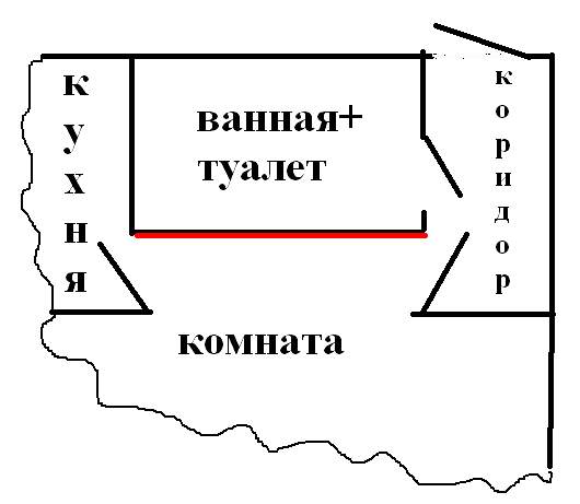

Строю стены ванной (см схему) из ГВЛ внутри и ГКЛ снаружи. Возможно, технология спорная, суть не в этом, все каркасы уже построены, скоро обшивать буду. И возник вопрос про звукоизоляцию. на схеме красной чертой выделена стена, смежная с жилой комнатой.
1) ГКЛ - роквел(50мм) - ГВЛ - плитка -такой будет эта стена.
Вот думаю, не имеет ли смысла для дополнительной звукоизоляции впихнуть между ГВЛ И ГКЛ помимо роквела еще какую-нибудь звукоизоляцию, ну например тонкий паралон?
Даст ли он что-нибудь в плане звука?Или нет смысла париться, и так все будет хорошо(плохо)?:confused:
И вообще если кто делал подобные конструкции - как они в плане звукопроницаемости, поделитесь?

Самострой написал : ну например тонкий паралон?
Абсолютно бессмысленно - толку от него не будет. Лучше уж еще один слой ГКЛ-ГВЛ дать...

здраствуйте. обязательно из нутри с/у обшиить в 2 слоя, по периметру примыкания гвл пропеньте монтажной пеной это предотвратит от трещин на швах плитки в углу, и эту же стену под плитку пройдите кнауфской гидроизоляцией. по поводу звукоизоляции-урса или минвата.;)

Самострой написал : Даст ли он что-нибудь в плане звука?Или нет смысла париться, и так все будет хорошо
без звукоизоляции хорошо не будет; поролон конечно же пихайте, если он бесплатный. Всяко будет лучше, чем пустота внутри.

Грэй написал : без звукоизоляции хорошо не будет;
нет, звукоизоляция - это роквел на толщину полости между двумя листами. Он там будет. Вопрос в том, не попытаться ли запихнуть в это пространство еще чего-нибудь) Зддесь где-то на форуме читал про то, что звук тем больше поглощается, чем больше он совершает преходов из среды в среду с различными плотностями. Или это уже слишком хитро получится?
Грэй написал : поролон конечно же пихайте, если он бесплатный
к сожалению такой радости нет, если будет, то платный
