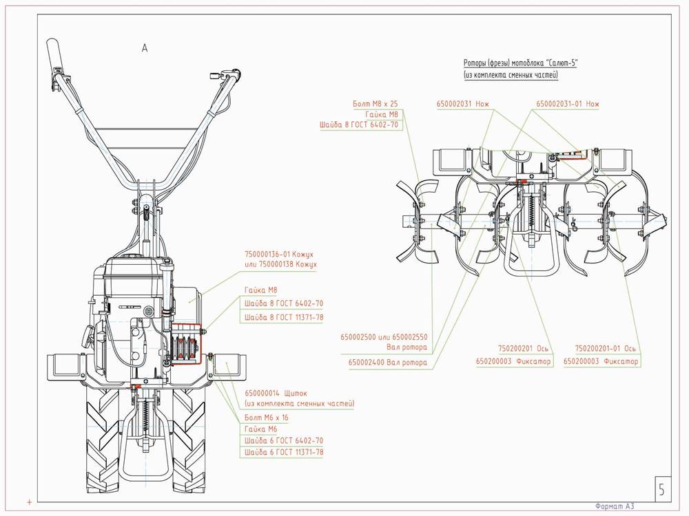

WOW, спасибо!!!! Может вы знаете для чего нужна сцепка, что на картинке выделена красным.
У меня есть насос для мотоблока, но нет сцепки для установки насоса. Вот я думаю - может мне эту не понятную железку, что была в комплекте с мото, использовать, немного ее переделав. Или она полезная, я просто еще не знаю об этом, потому нельзя ломать сделанное???

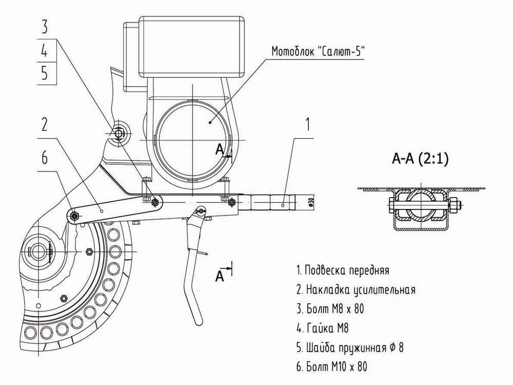

В природе существует сцепка на переднюю часть мотоблока салют и насос приводится напрямую от двигателя. Так обороты больше, струя от Гагаринского насоса метров на 10 бьет. Ее можно сделать из трубы диаметром 30 мм. Вот из руководства по эксплуатации картинка А сцепка на картинке для косилок и еще чего то, а насос на нее я бы не вешал, там оборотов шкива в минуту мало.

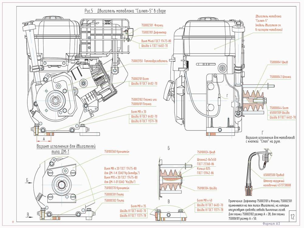

Мне насос отдал бывший владелец Крота. Говорил что он специально сделаный для мотоблоков. Насос представляет из себя - шкив с одним ручьем под ремень, шкив одет на первичный вал редуктора, редуктор повышает обороты крыльчатки насоса. Насос для мото, мне нужен чтоб сделать пожарный насос. В прошлом году сгорело пять домов и как всегда воду таскали ведрами, потому как электричество сразу отключили, а пожарки сами знаете когда приезжают. При этом воды полно - речка, колодцы, запасы для полива....... только вот зависим мы от электричества....

Крыльчатка насоса должна вращаться со скоростью ~3000 оборотов в минуту, двигатель мотоблока тоже имеет 3000 об/мин. Большой шкив на редукторе вращается со скоростью ~1000 об/мин (по моим расчетам), отсюда можно сосчитать по передаточным числам (дать такое задание какому нибудь студенту:) ), куда надо поставить насос. Сам недавно бегал с лейкой и ведром, тушил траву вокруг деревни, свои же придурки поджигали:nо:

WOW! написал : Большой шкив на редукторе вращается со скоростью ~1000 об/мин (по моим расчетам),
Да ладно, студентов не будем привлекать ))))))))) Если ваши расчеты верны, но у моего насоса скорость вращения крыльчатки должна составить 6000 об/мин. Не хило так получается!

Фото насоса не покажете? На 6000 об/мин может наступить кавитация, если диаметр насоса большой:(
