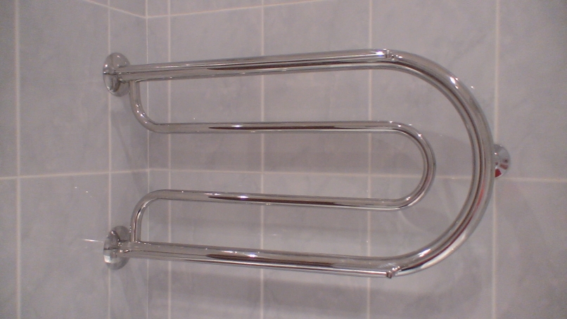

KIRILL.Z написал : покритикуйте
...хорошая работа. Сколько времени потратили?

Палецкий написал :
где-то месяца 1.5 т.к все в куче делал и коридор и кухню !!!

2naday шкаф из профилей и гипсокарт!!!!

2KIRILL.Z На второй и третьей фотографии показан сантехлюк (жалюзи) закрывающий стояк. Где брали узкие длинные жалюзи?

НУ если сами 5. Во первых трубы мет. пластик не лучший вариант другое дело ПП или медь (мет.пл 25 лет, ПП 50 лет-срок службы),но зато кроме двух ключей ни ч не нужно. Во вторых Пал. осушитель, соединение, нужно было убрать в короб а с наружи закрыть отражателями (рис. Прилагаю). В третьих наружный угол короба «не айс», плиточку и бордюр нужно зарезать под 45 гр. и экран в ванной мы делаем с нишей под ноги удобней (рис. Прилагаю).Ну и ,(конечно же смеситель, семь раз отмерь…), по мелочи еще много чего, вам уже тут кое что указали. А вообще любое дело как портят так и украшают мелочи, поэтому …
Люк большой ревиз. +++

Стоило так капитально замуровывать стояк? Если чего нибудь потечёт от соседей, или будут трубы менять, чего делать та будем?

2VladJ Спасибо!! Дверцу на каширском дворе брал(крашенную!!) А сейчас там закончились!! Полно продается не крашенных -любые размеры!!

2deuxma Спасибо!! Медь в шкаф -не стал заморачиваться мет.пласт послужит ещё!! давление мизер-12 эт!! Полотенц/суш в шкафу подключ не удобно и места там мало слишком+ 2 крана перекрывающих!! Угол сделал стандарт из пласт , Не пойму как два среза стыковать?? и ударить случайно по углу так он и отколится?! Поясните!! Нишу под ноги специально не делаю -не эстэтично на мой взгляд!!

2deuxma спец оборудования нет!! с зарезом угла хорошо!!!))
