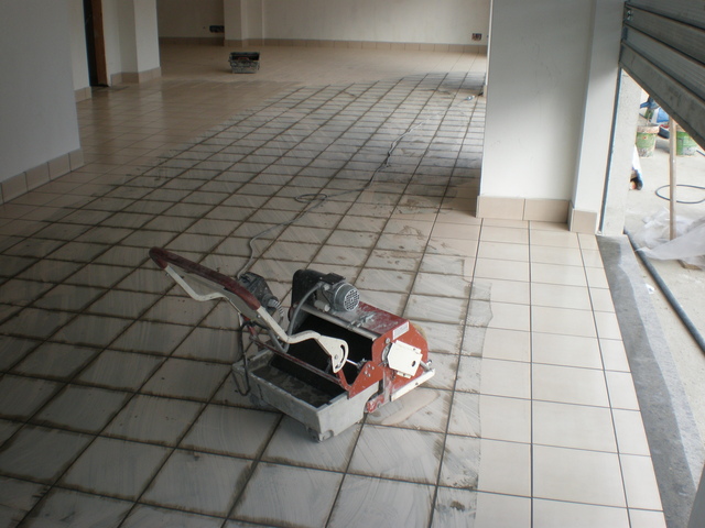

AndreyL9 написал : боюсь его пробить когда буду сверлить отверстия под дюбели...
AndreyL9 написал : пол керамогранит,
я бы сделал плинтус из керамогранита

stroika написал : я бы сделал плинтус из керамогранита
с этого момента поподробнее, если можно! Идея понравилась, актуальна именно сейчас, ибо есть местечко,где
AndreyL9 написал : плинтус с кабель каналом
не катит никак... заранее спасибо!

2Bad имелось ввиду что раз нет возможности установить пластиковый плинтус, то сделать его из плитки.

Сделать конечно из керамогранита это хорошо, только вот зазор большой + обои уже наклеены виниловые, + стена зашпатлевана гипсовой штукатуркой + жена убьет если я в течении одного дня их не прилеплю... наверно буду всетаки сверлить, вспомнил что кабель клал когда плитки небыло, т.е. 5 мм плитка + клей + мат теплого пола = ~ 2 см... от кабеля выше + 2 см сам кабель канал плинтуса... в итоге 4-5 см выше кабеля пойдет, если буду не под углом сверлить думаю прокатит...
