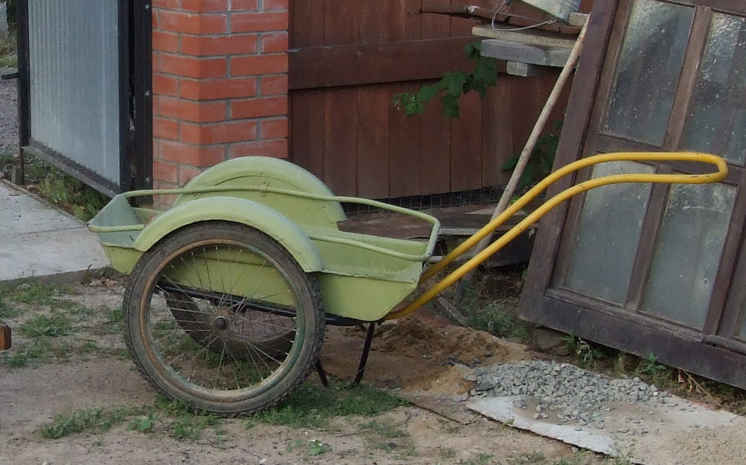

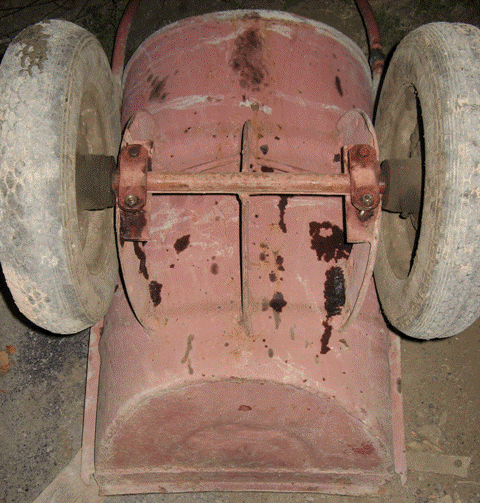

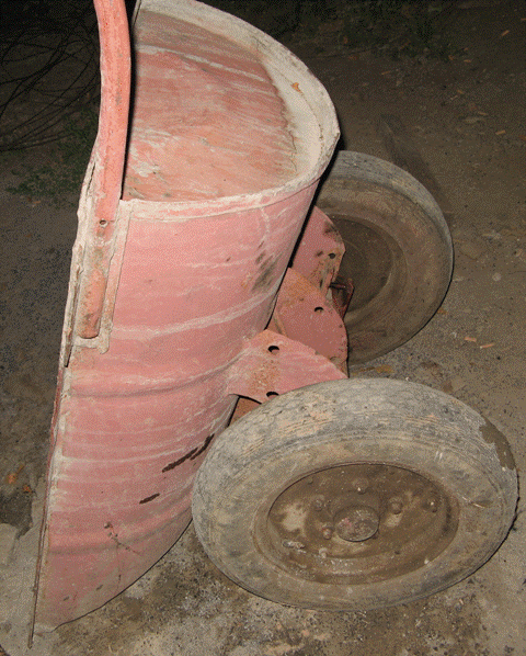

Зато по ровному - одним пальцем катить можно ))) Такие раньше по 37 рэ (емнип) продавались - типа, велосипедный прицеп. На втором фото - ещё одну собрал (сосед отдал с гнилыми колёсами). 3 мешка цемента - нормально, едет.

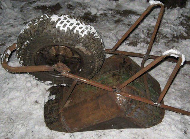

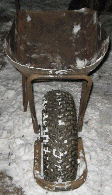

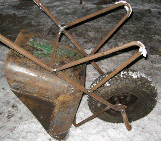

Дугу подогнул, кузов сдвинул. Протестировал, грузил мокрым снегом, пока доволен. Хм, что еще нужно доделать?

Stels-ua написал : Хм, что еще нужно доделать?
По правде, не очень дуга вышла: если бы целиковая труба шла, а под ось две пластины на неё наварить... Металл кузова тонкий? По верху бы ещё профиль (типа, пропиленную вдоль трубку) пустить - а то кромки острые, да и выгнуться могут. Кузов хорошо сварен! Аппарат какой у Вас?

Malevich написал : По правде, не очень дуга вышла
после познания тонкостей процесса, другую вварю
Malevich написал : Металл кузова тонкий
думаю 1,5-2мм, издырявленный весь. Взят для того чтобы попрактиковаться в заваривании гнилых отверстий наплавке раковин.
Malevich написал : По верху бы ещё профиль (типа, пропиленную вдоль трубку) пустить - а то кромки острые, да и выгнуться могут
Жду когда чем нибудь серьезным можно будет грузануть, чтобы по бокам верхняя часть некую разогнутость приобрела. После этого думаю можно будет закрепить результат ободком.
