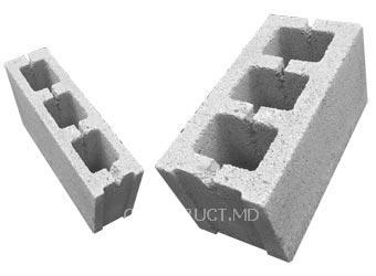

moskon написал : что за стена-то.
у меня стены из таких пустотелых блоков +30мм. ЦП раствор
