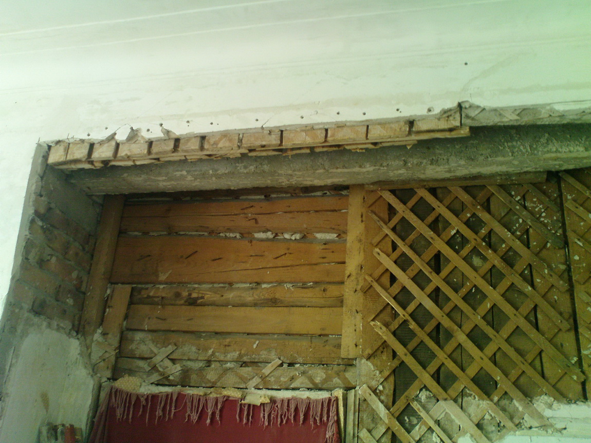

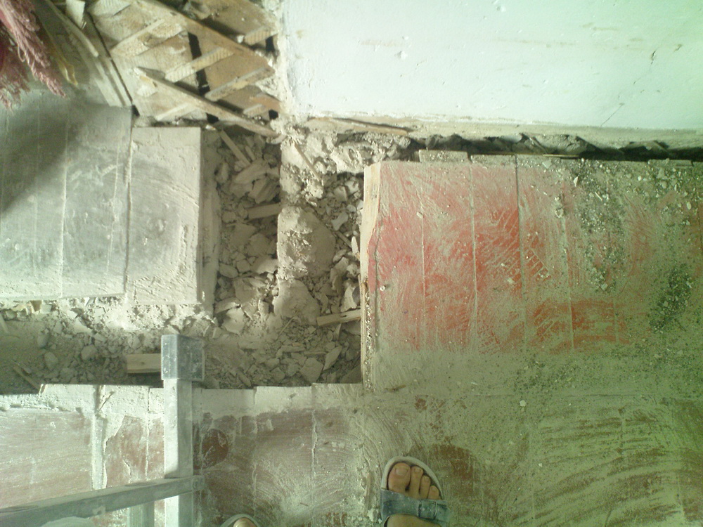

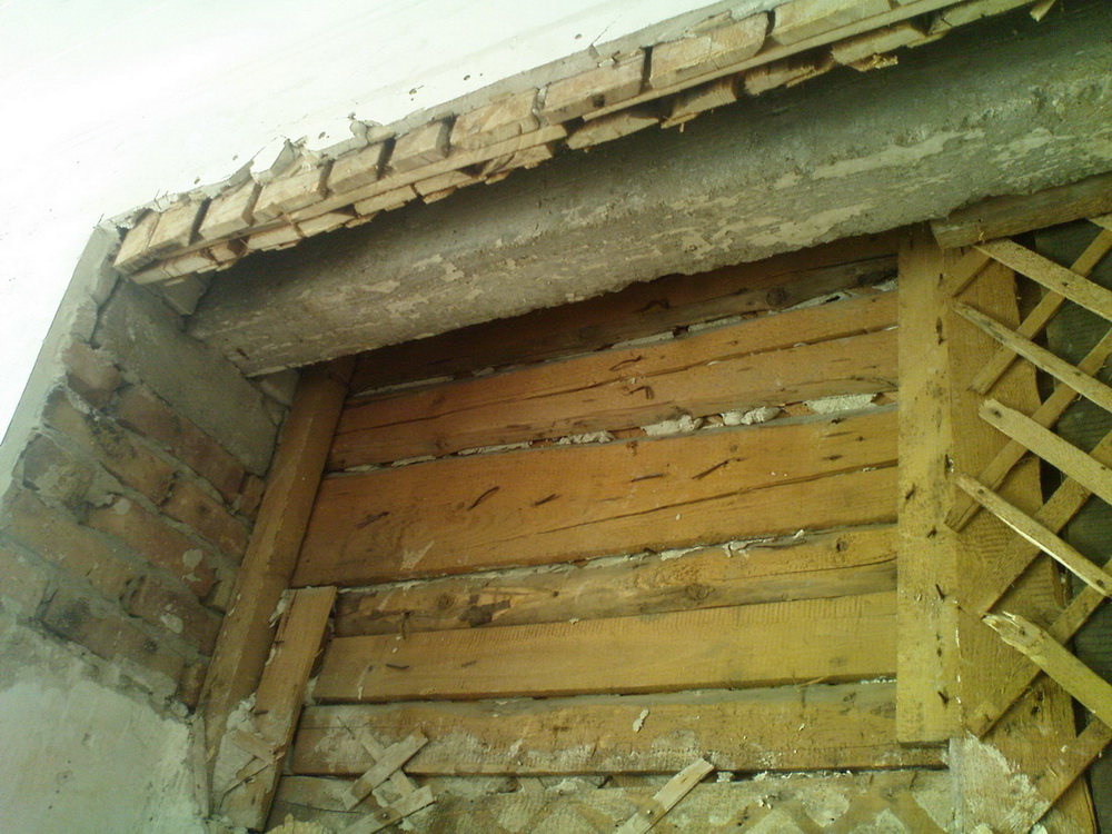

Имеется большая ниша под шкаф, 1235 ш, 1275 высотой. (фото) Из-за несущей балки и багетов на потолке не вся высота стены сломана. Получилось верх стены остался висеть плохо закрепленным.
Как это все лучше зашить?

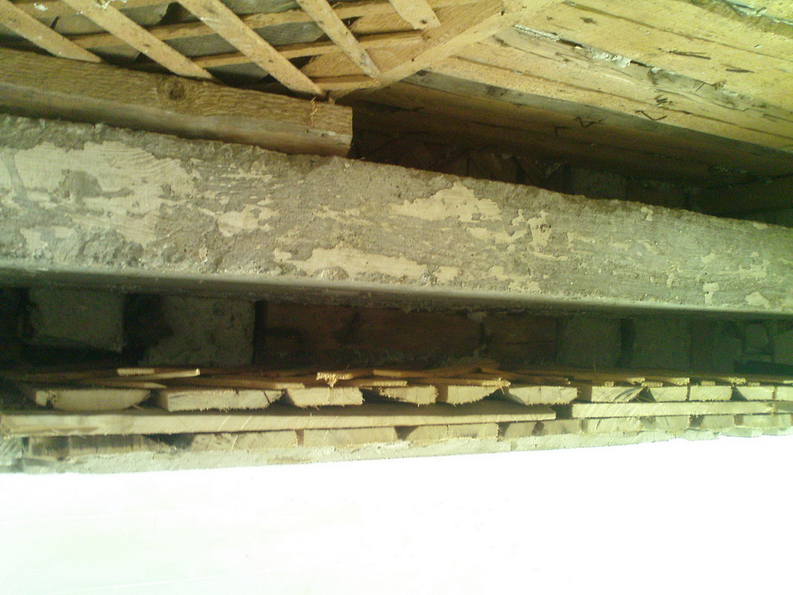

Как лучше укрепить верх? к огрызку стены я так понимаю вообще не стоит привязываться , т.к. хотя вроде доски и не шатаются, но от нагрузок трещины пойдут на багет. По верху стена срезана в ровень с горизонтальной несущей балкой наверное крепиться нужно к ней.
И еще вопрос: стоит ли зашить проем сантиметров на пять вверху и по бокам тонкой стенкой, чтобы не использовать наличники и смогу ли я завести туда двери купе если полок не будет (глубина 430 мм)

по поводу обшивки вообще есть два варианта, проштукатурить-отшпатлевать, или обшить двп, которое уже есть в наличии (бралось для пола, но не использовалось).
Но с укреплением - нужен совет.
