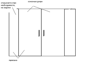

если нагородить туда распашные двери - какой должна быть толщина дсп при моей высоте 2.75,
(дверь будет ~ 2.65.), если на всю высоту и по 1.15 шириной. как будет смотреться по вашему? не будет "играть"? Просто там маленькая глубина и раздвижной системой съест оч. много. я не учел сначала. наверное раздвижные отпадают!!

Так, ребята, я ошибся когда писал размеры. Вернитесь!!!
работа стоит.
Еще удивлялся почему никто не комментирует. высота то не малая !!
РАЗМЕРЫ НИШИ 2235 ш, 2275 выс, а не 1235 ш, 1275 выс., как я начеркал
каковы максимальные размеры распашной двери при толщине дсп 16 мм?
Есть два варианта: две двери по 2650 высотой и около 1100 шириной каждая ИЛИ поделить каждую, сделать гармошку из двух половинок как на рисунке, тогда высота та же, а ширина где-то 80 Или брать дсп толще?

04.03.2009 в 12:04:41
Имеется ввиду, что двери без обрамления профилем. Просто кромка.

Козявкин написал : две двери по 2650 высотой и около 1100 шириной каждая
Это очень широкие двери,я бы не рискнул.Ширина 600 мм но это уже предел для такой высоты.Или Вы их на рояльные? Сделайте антресоли,зачем Вам такие высокие?
