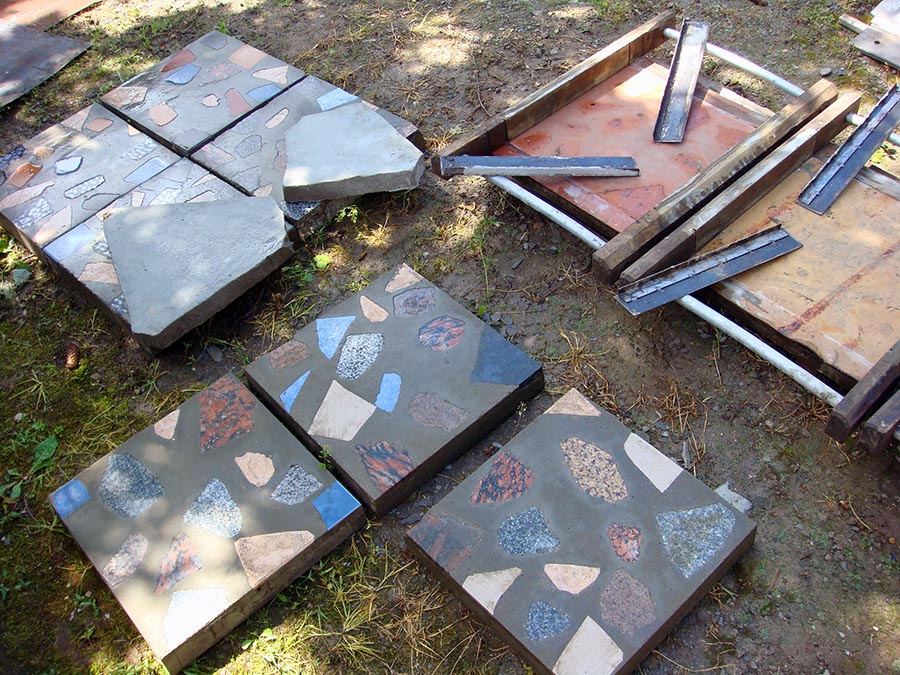

Неделя прошла, сравнил затвердевшие образцы с "Фэйри" и без оного: одинаково ломаются, прочность не пострадала. Но передозировка боком вышла: Фэйри сожрал смазку-отработку и формы были все уляпанные раствором. Там где раньше само отваливалось, скребком чистить пришлось. Но поверхность практически без пор! Обычно сухим цементом затираю с лица, - ладонью, а тут всё гладко вышло. Заливали вчера с соседом перемычку со столбами под калитку, разные дозировки пробовал; чайная ложка, чуть больше, на ведро - нормально. Песок был "проблемный" - крупный, почти как сахарный, а раствор всё равно получился достаточно пластичным, даже щебня поболе сыпали. На снимке ещё два "природных камня" из остатков бетона; потом покрашу, на неформальную дорожку лягут.

Malevich написал : Фэйри сожрал смазку-отработку и формы были все уляпанные раствором.
Янн :- Тоже заметил ,форму приходится чаще смазывать,и раствор от неё засохший труднее стирать . Вчера закончил с плитками 120 шт сделал ,пока хватит.

Malevich написал : Фэйри сожрал смазку-отработку и формы были все уляпанные раствором. Там где раньше само отваливалось, скребком чистить пришлось.
во блин. в выходные залил на пробу две штуки с фейри,только несколько капель на ведро. у меня тоже формы стальные,маслом смазываю перед заливкой.правда не вынимал еще,времени нет.

4Серый написал : формы стальные,
От железа нормально отходит. Борта деревянные и линолеум на дне - там дела похуже. А "несколько капель на ведро" - разницу хоть почувствовали?

Malevich написал : А "несколько капель на ведро" - разницу хоть почувствовали?
почувствовал.интересная консистенция бетона.
Я у себя несколько капель на ведро, а потом ведро выливал в замес 0,1 куба. Всё отлично. Дело в том, что поначалу смесь крутится как всегда- без изменений, а потом, после 5-7 минут перемешивания, пластификатор вступает в реакцию с цементом и смесь расплывается. Это я к тому, что мешать надо около 10 минут. Если вручную- то в два приема- второй раз через 10 минут. Кстати это же написано и на мешках с плиточным клеем...
