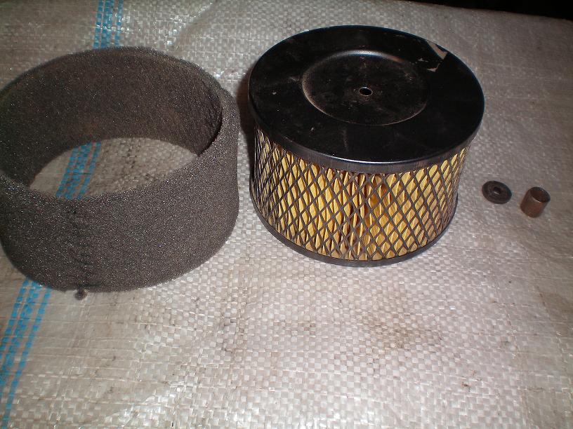

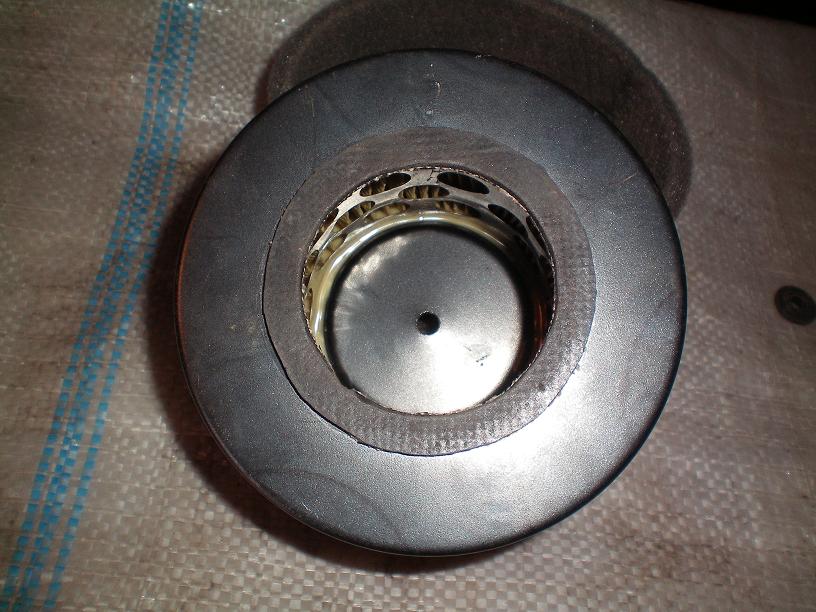

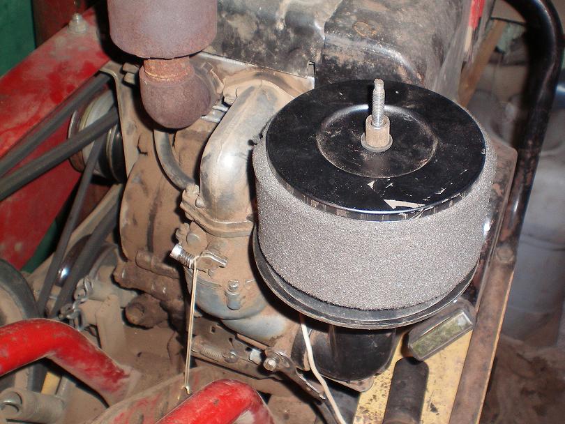

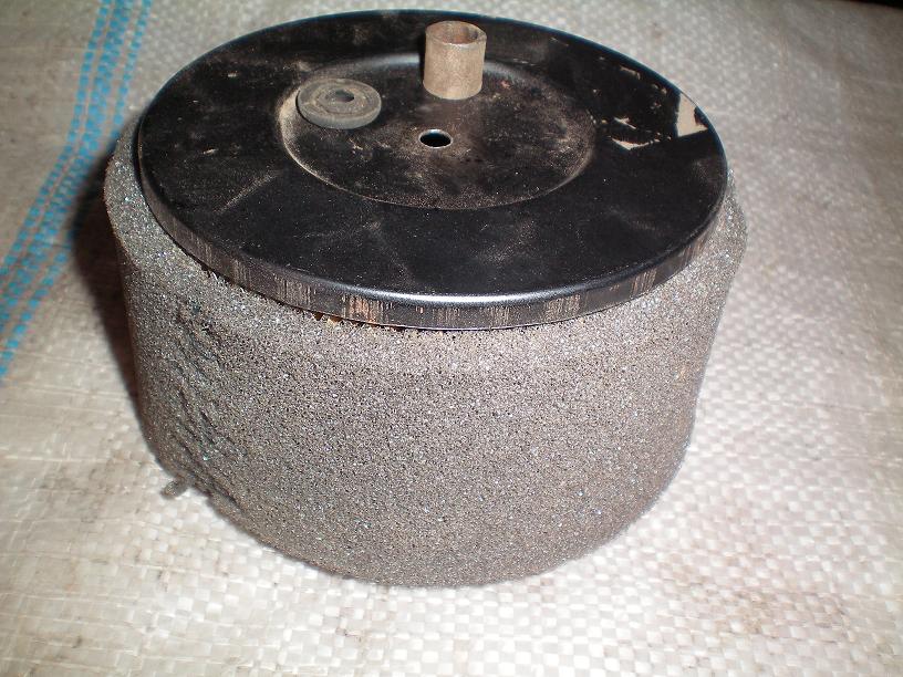

Воздушный фильтр от мотороллера «Муравей».
Если под рукой нет родного воздушного фильтра, то на мотоблок «Луч» можно поставить фильтр от «Муравья». Сверлим по центру фильтра отверстие, вырезаем и приклеиваем резиновое кольцо с низу, сшиваем поролоновый чехол, подбираем распорную втулку.
