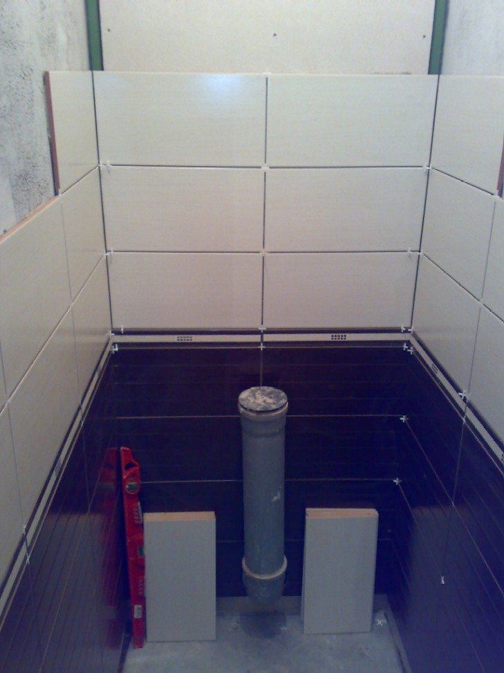

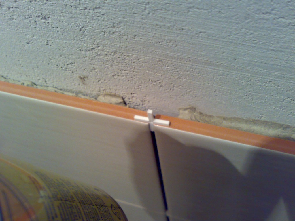

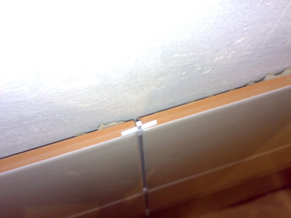

плиточница мажет клей на площадь покрываемую плиткой но у краев не мажет, получается что швы и стыки висят как бы в воздухе. Затирать я буду эпоксидной затиркой Litokol starlike и у меня есть подозрение что расход ее будет офигенный (чтобы заполнить дырки где должен быть клей). Или затирка не должна стены касаться? тогда за что она будет держаться, за торцы плитки? (8 мм).
Sergey_G.
Sergey_G.
Сообщений: 1366
26.02.2009 в 14:14:16
В этом ничего страшного. Особенно для настенной плитки - по ней ногами не ходят. Для чего это делается - тоже понятно - чтоб не заляпать клеем швы. Затирка в любом случае держится за края плиток и заплняется не до упора, а на глубино около 5 мм.
Но технология доморощенная. Во-первых, крестики ставятся не так, как на фото. Во-вторых, клей намазывается зубчатым шпателем и непрерывным слоем.

2Romariok
похоже, клей наносился зубчатым шпателем на плитку. Это один из рекомендуемых способов: а) на стену б) на плитку в) и на стену и на плитку одновременно. Крестики стоят правильно. Плитка уложена ровно(сужу по фото). Радуйтесь, вам повезло с плиточником!

Sergey_G. написал : клей намазывается зубчатым шпателем
зубчатый шпатель я у нее видел, кстати на половой плитке, я вспомнил, клей она мазала полностью.
Sergey_G. написал : Во-первых, крестики ставятся не так, как на фото
ну фото не полное, на "длинных" швах она их ставит одним концом.

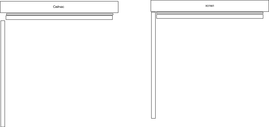

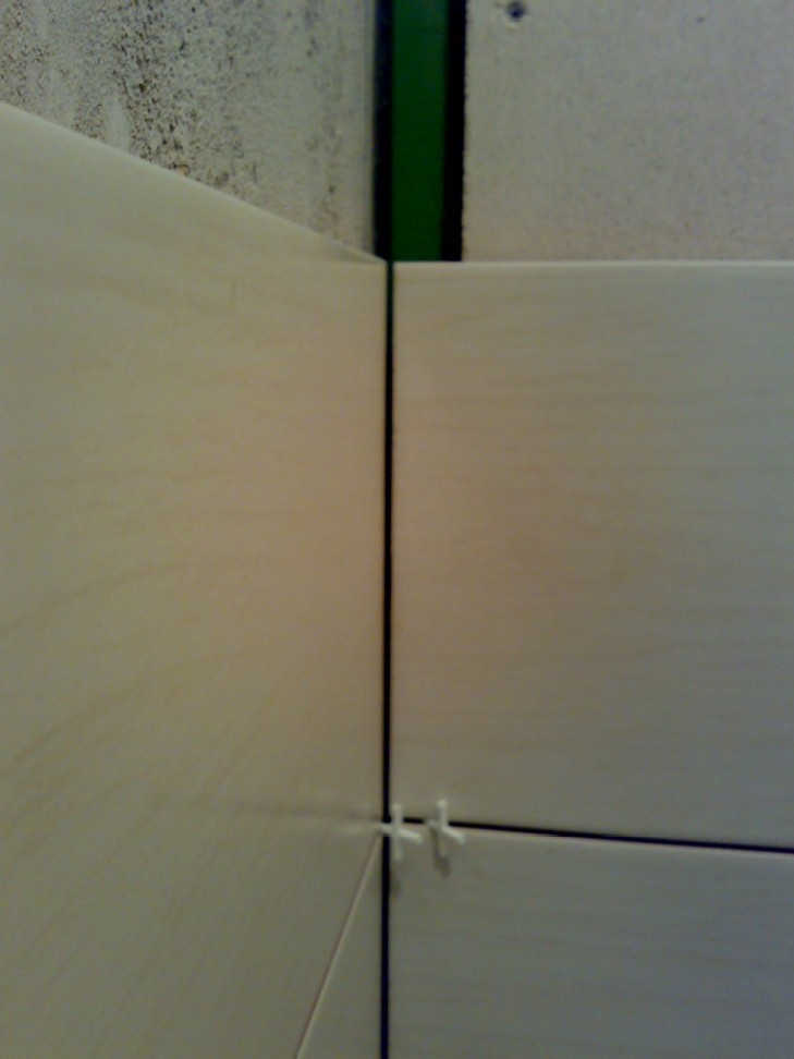

Грэй написал : Радуйтесь, вам повезло с плиточником!

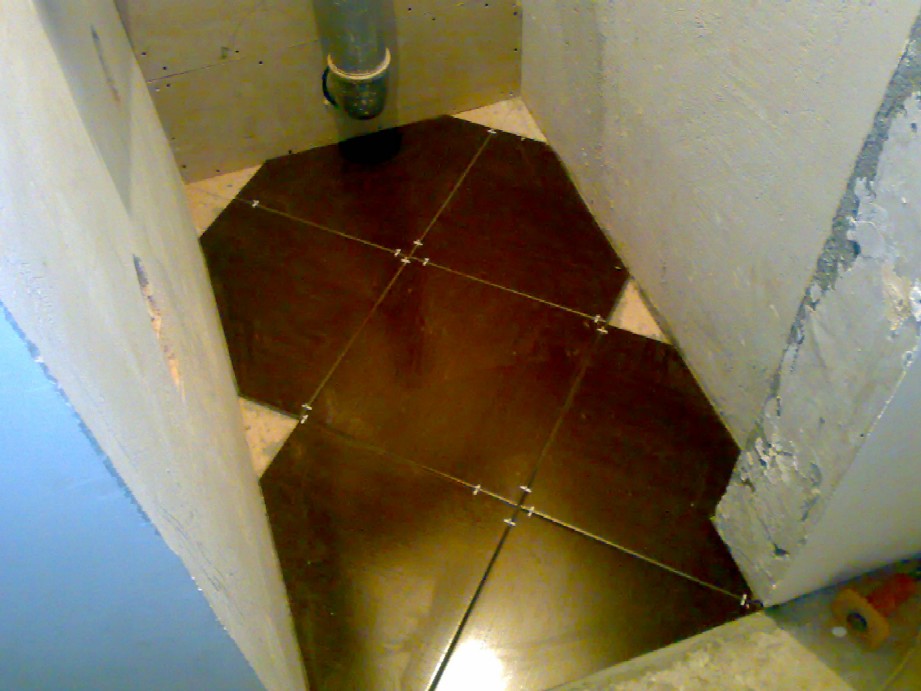

радуюсь:) я знаю что она хорошо кладет. а вот с люком мне кажется накосячили.
вместо того чтобы пустить сначала стены до люка, она положила плитку на дальнюю стенку, а боковые пошли от нее. я предпологал что будет по другому. даже в мыслях не мог предположить что они так сделают. или не все так плохо?

Romariok написал : я предпологал что будет по другому. даже в мыслях не мог предположить что они так сделают. или не все так плохо?
Мастера не умеют читать мысли , так что вина в этом ваша . И сделайте фото люка(чтобы видеть в чём проблема) , а судя по фото мастер и вправду хороший (+качественно подготовлены поверхности и с плиткой повезло- качественная)

Romariok написал : а вот с люком мне кажется накосячили.
не вижу косяков, не вижу люков, ничего страшного не вижу. Всё супер.
2Romariok
Пусть уже мастер сам выбирает, от какой стены начинать.
Не стойте над душой - сглазите! :)

А из чего стена на втором фото , из пенополистирола ?

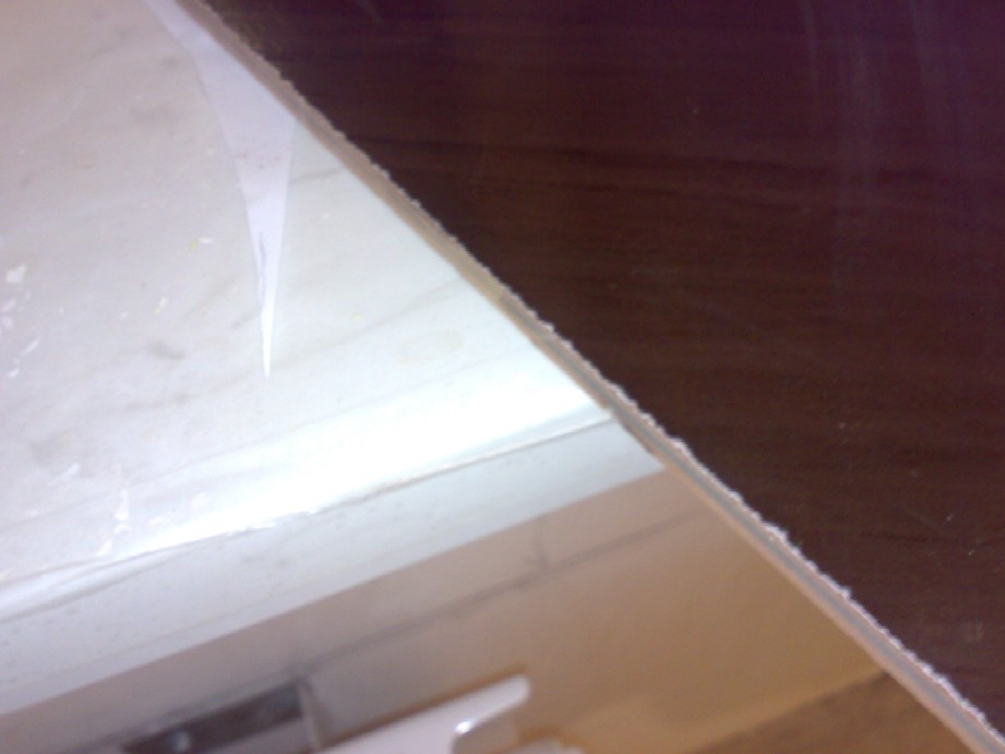

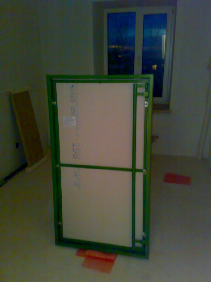

Сломастер! написал : Мастера не умеют читать мысли , так что вина в этом ваша . И сделайте фото люка(чтобы видеть в чём проблема) , а судя по фото мастер и вправду хороший (+качественно подготовлены поверхности и с плиткой повезло- качественная)
вот еще несколько фоток. Люк покачто в таком фото только :)) (до установки) пол на фотке, еще мне рез плитки не оч понравился, но вроде у стен не видно.
а проблема люка примерно такая (на фото)
а плитка, обычная, ишпанская, aparici :)
стена (была) - кирпич + цементная штукатурка. все криво было. цемент сбивали, ротбан набивали...
