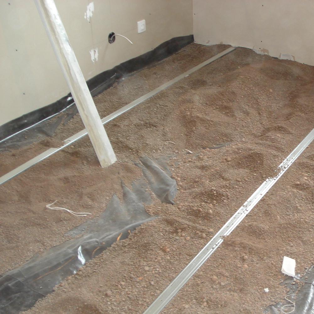

Здравствуйте мастера!

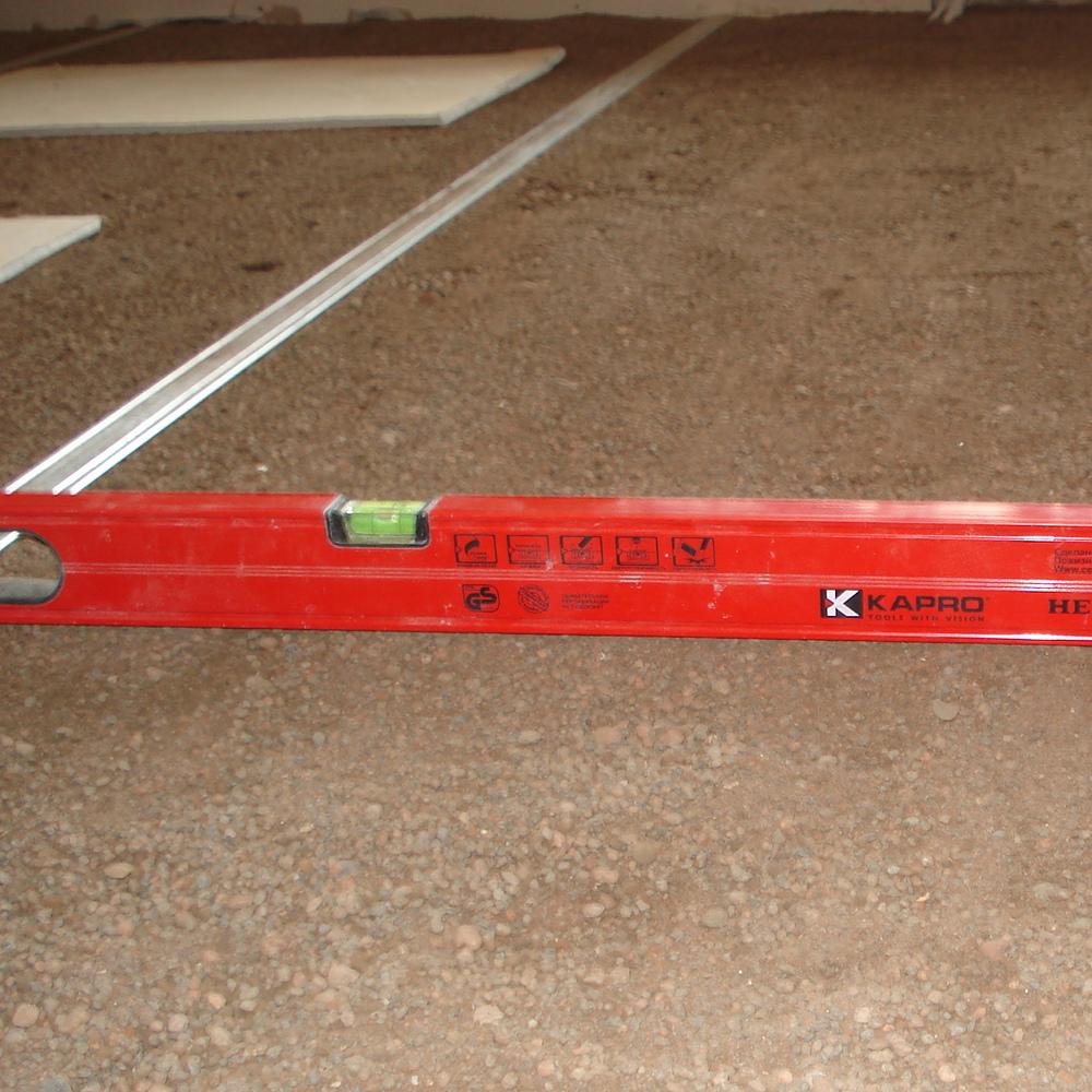

Собираюсь делать пол из панелей Кнауф. По форуму почитал, технические листы усвоил. Одно осталось не понятно - как ровнять засыпку? Понятно что "правилом по маякам"... =) Но сам никогда ничего подобного не делал. правильно ли я понимаю, что можно насыпать слой керамзита, на него уложить металические планки-маяки, выровнять их по уровню, досыпав сверху керамзита разровнять и потом убрать маяки? Или надо делать как для классической стяжки - укрепить маяки на раствор, а уже потом засыпать и оставлять маяки под керамзитом? Кто как это делает?
Спасибо. =)

Шуршать керамзит под листами будет , обычно ЦПС с арматурой делают на керамзит. Да и какие панели вы имеете ввиду ?

2tofer да вы все правильно поняли маяки потом снимаются
