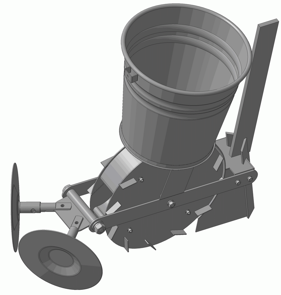

28.02.2009 в 21:23:32
вот

28.02.2009 в 21:29:58
stiel2006 написал : вот Миниатюры
Главное что б картошка без ростков была :)

28.02.2009 в 21:35:54
Сообщение от stiel2006 вот Миниатюры
Зато как оригинально и просто.:)

28.02.2009 в 21:39:24
Ну вот, обратили внимание. Думал напрасно малевал. И никакой кибернетики.

28.02.2009 в 21:44:30
AlNik54 написал : Ну вот, обратили внимание. Думал напрасно малевал. И никакой кибернетики.
А отверстий в колесе 2 или 3?

28.02.2009 в 21:45:22
AlNik54 написал : И никакой кибернетики.
А мне нравится!

28.02.2009 в 21:46:20
AlNik54 написал : Думал напрасно малевал.
В чем рисуете?

28.02.2009 в 21:49:38
Рабочее колесо из твердого пенопласта. Сбоку из 2мм железа. Выемок 4. Шаг высадки 25см. Ведро эмалерованое. Окучник - защитные диски от пуберта. Сошник - уголок на 75. Дно в ведре заменено на конус.

28.02.2009 в 21:50:12
Djuse написал : В чем рисуете?
В компасе.

28.02.2009 в 21:51:34
Djuse написал : А мне нравится!
только наверное ведро :) заменить на бункер по форме - усеченная пирамида.

28.02.2009 в 21:52:51
AlNik54 написал : Рабочее колесо из твердого пенопласта. Сбоку из 2мм железа. Выемок 4. Шаг высадки 25см. Ведро эмалерованое. Окучник - защитные диски от пуберта. Сошник - уголок на 75. Дно в ведре заменено на конус.
Констукция не испытанна на практике?
