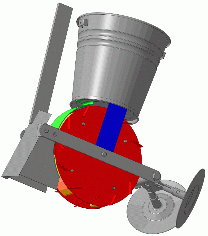

28.02.2009 в 21:57:33
umnyi написал : Констукция не испытанна на практике?
Нет. Идея из МК и ЮТ. В ЮТ кандидат какойто рекомендовал. Я вот и разъехался делать такую или элеваторную.

28.02.2009 в 22:05:47
Эта простая в изготовлении :) можно на коленке сделать.... единственный минус пока что я вижу - теоретически возможно забивание отверстий на колесе комками земли.... хотя смотря как их сделать ... хм

28.02.2009 в 22:06:00
AlNik54 написал : В компасе.
надо попробывать.

Сообщений: 4935
28.02.2009 в 22:06:58
umnyi написал : теоретически возможно забивание отверстий на колесе комками земли
В них-же картошка.

28.02.2009 в 22:11:23
Djuse написал : В них-же картошка.
Смотря когда она из них выпадет.... при достижении нижней крайней точки или раньше... Тут похоже форма "карманов" куда клубень попадает важна еще.!?

28.02.2009 в 22:17:59
umnyi написал : Смотря когда она из них выпадет
По ходу вращения можно поставить защитнй чехол, в виде полосы.

28.02.2009 в 22:22:42
Djuse написал : По ходу вращения можно поставить защитнй чехол, в виде полосы. __________________
и тем самым контролировать момент выпадения.... да, это решает проблему. на картинке есть не большие грунтозацепы, но и идее колесо должно свободно крутится и само по себе.

28.02.2009 в 22:39:25
umnyi написал : но и идее колесо должно свободно крутится и само по себе.
C картошкой в ведре, колесо свободно вращадца не будет.

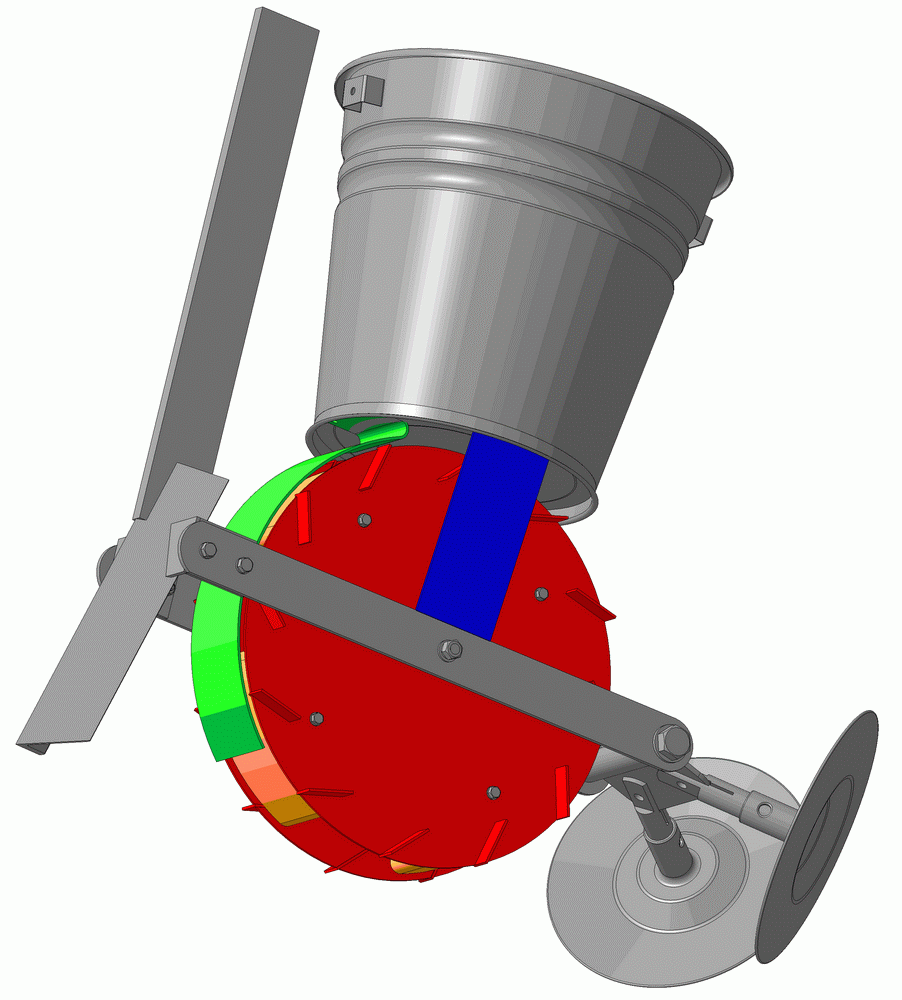

01.03.2009 в 09:39:04
umnyi написал : Смотря когда она из них выпадет.... при достижении нижней крайней точки или раньше... Тут похоже форма "карманов" куда клубень попадает важна еще.!?
Может часть вопросов отпадет... На ведре не зацикливаться, лучше конечно бункерок. И конечно требует доработки. Это так, набросок, каприз художника так сказать...

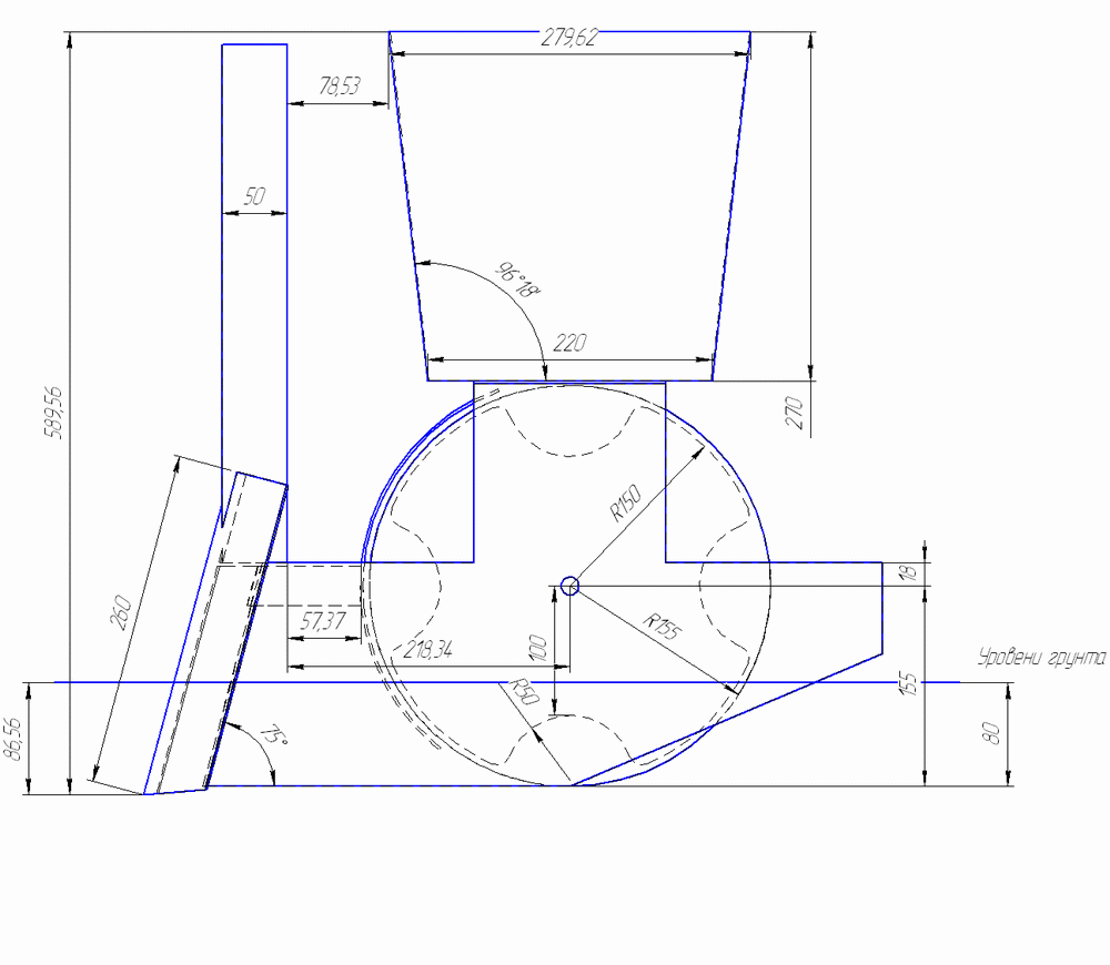

01.03.2009 в 09:58:30
Еще...
