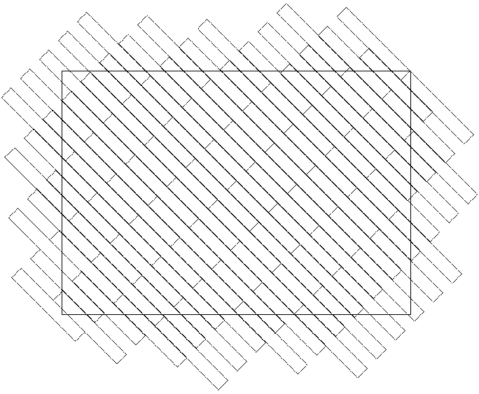

Добрый день! Комната размером 3.5*5.5 метров. Собираюсь класть ламинат по диагонали. На сколько надо взять ламината больше?

Хе! Точно, что то шипко я загнул! 1292*192*8 - (31 класс) - исходя из этих размеров можно легко посчитать.

len написал : Добрый день! Комната размером 3.5*5.5 метров. Собираюсь класть ламинат по диагонали. На сколько надо взять ламината больше?
теоретически надо брать исходя из площади помещения, так как ни крути, она не измениться, но класть геморрно будет, а если не париться, то все надо прикидывать: смотря какая диагональ (т.е. градус от стены), размер ламината. Если угол 45, то можно и по теории уложиться, а чем он острее, то блин...
берите ровно, если чего лучше докупить
14.03.2006 в 13:09:42
Т.К ламинат беру в магазине под заказ, то брать надо сразу, а то следующий завоз через 2 недели. Стандартно считается запас 5%, но что то мне подсказывает, что в этом случаее по другому. Класть буду не под 45 градусов, а из угла в угол.

14.03.2006 в 13:18:08
тогда берем тот же самый корелдро, рисуем комнату и ламинат устеенный обычно (параллельно стенам), потом крутим ламинат на нужный угол, считаем количество досок, задача решена. на рисование уходит 10-15 минут максимум
14.03.2006 в 13:25:54
Мысль конечно богатая, но это означает, что обрезки не используются ни как.

Считайте. комната 3500 х 5000, ламинат 1292 х 192, сдвиг на 1/2, угол 45 гр.
14.03.2006 в 14:40:26
Пишу русским по белому, кладем ламинат по диагонали, а не под 45 градусов.

len написал : Мысль конечно богатая, но это означает, что обрезки не используются ни как
если вы бы сделали как я советовал, то смогли бы найти некоторую закономерность в обрезках
