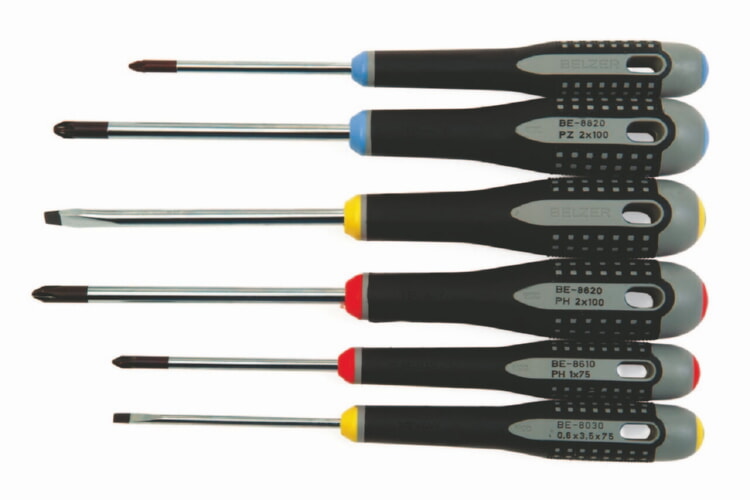

Добрый день. Подскажите, у кого из производителей (помимо всем известных Стенли/Факома/Эксперта или Бако/Иразола) есть отвертки с нормальной цветовой индикацией? Вот чтобы прям во весь торец или колечком снизу.... А если еще и ВДЕ варианты, то прям вдвойне благодарен буду)

kuman82, У Стенли цветная каемка жала и колпачок , посмотри как пример : https://penza.vseinstrumenti.ru/ruchnoy_instrument/otvertki/nabory/stanley/fatmax_fmht0-62627/ , у каждой отвертки будь то SL , PZ , PH свой цвет .

Игорь А.,так я же написал:
Может есть какой-нибудь бренд из тех, кто не на слуху, а он производит именно то, что мне надо)
