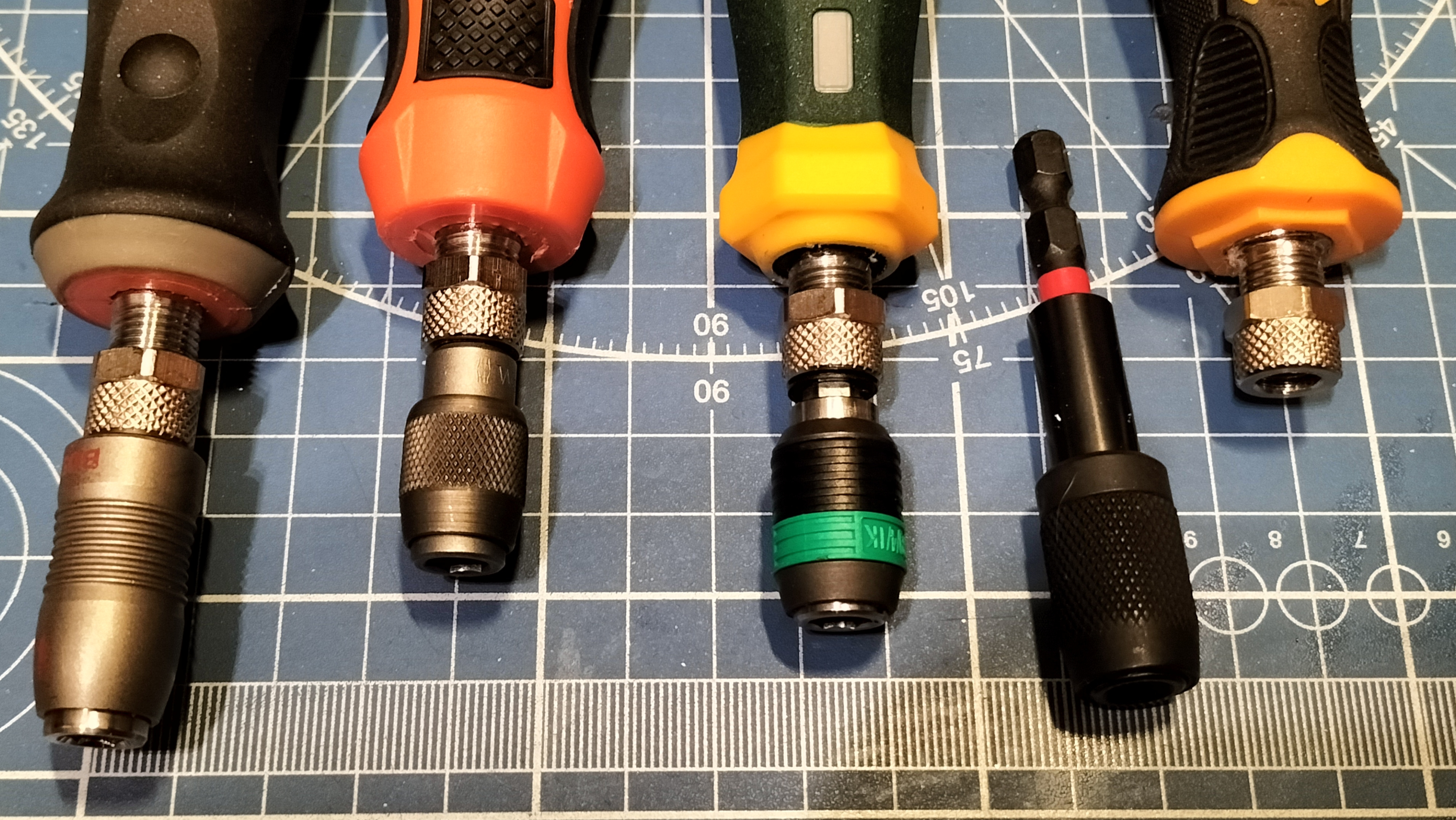

Думаю не далеко не всем захочется дорабатывать под установку битхолдера рукоятку от ударных отверток KRAFTOOL Impact, да и тяжело весьма это в домашних условиях. Кроме того данные отвёртки получились весьма тяжеловатыми и не каждому это подойдёт. Поэтому прикинул какие отвёртки можно использовать как доноров под установку понравившегося битхолдера. Сейчас выпускается довольно много отвёрток и двухсторонним стержнем, который фиксируется от выпадения внешней кольцевой пружиной с шариком. Реально подобрать под свою ладонь.
Стержень шестигранный 1/4" HEX, что упрощает установку битхолдера.
Разновидностей битхолдеров много, есть из чего выбрать ...
Единственный минус, пружина с шариком не фиксирует хвостовик битхолдера, а лишь не даёт ему выпадать...
Соответственно есть два способа зафиксировать хвостовик битхолдера:
  1. Условно-разборная конструкция Зафиксировать хвостовик битхолдера клеем, или расклинить с помощью тонких металлических полосок
  2. Сменно-разборная конструкция. Здесь надо немного поапгрейдить. Снимаем пружину с шариком, наружный диаметр битхолдера отверточной рукоятки 9,7-10,2 мм - что позволяет нарезать плашкой наружную резьбу М10х1.
Для фиксации хвостовика вставляемого битхолдера необходимы:
  • накидная гайка с внутренней резьбой М10х1
  • кольцевая резиновая прокладка.
Накидные гайки не проблема:
  • в старых люстрах все резьбовые соединения М10х1, в них достаточно декоративных, концевых и соединительных деталей, которые можно использовать как накидную гайку после небольшой доработки,
  • купить в автозапчастях, резьба М10х1 используется в тормозных системах и не только.
На фото накидные гайки как от от люстр, так и от автозапчастей (крайняя правая). Доработка у всех одинакова - рассверлить отверстие до диаметра 7,25-7,3мм, что бы проходил хвостовик 1/4" HEX.
  • фасочки снять...
На фото накидные гайки от запчастей, справа родное отверстие 6 мм, слева доработанное до 7,3 мм.
Мелкие кольцевые резиновые прокладки покупал в сантехнике, но можно и самостоятельно вырубить/вырезать из резины или фторопласта. При затягивании накидной гайки, прокладка сжимается между двумя плоскостями и зажимает хвостовик битхолдера, что предотвращает его выпадание. Без резиновой прокладки конструкция не работает.
На хвостовик битхолдера одеваем накидную гайку, затем резиновую прокладку, вставляем в отверточную рукоятку и закручиваем накидную гайку с использованием гаечного ключа или плоскогубцев до момента когда хвостовик битхолдера с трудом можно вытянуть руками.
В данной конструкции плохо зажимаются битхолдеры с проточкой импакта - осевой люфт, но хвостовик не выпадает. Для устранения данного эффекта перед вставкой битхолдера нужно вложить 2,5-3мм прокладку (можно отрезать от хвостовика любой биты), милуоковский битхолдер весьма длинноват.

Для тех, кто не хочет заморачиваться с нарезанием резьбы есть возможность сборки отвёртки с любимым битхоллером с минимальной доработкой...
В продаже есть отвёртки с двухсторонними стержнем (стержень шестигранник 1/4" HEX) у которых зажим стержня шариком осуществляется внутри рукоятки.
Получится условно-разборное соединение.
Хвостовик битхолдера фиксируется либо клеем, либо расклиниванием.
Себе как бы уже делать не стал. Ну может быть из Зубра ... Уже многовато типичного... Рукоятку реально подобрать под ладонь. На фото примерный вид.

Поскольку я чаще всего занимаюсь мелким апгрейдом вручную, задействовал часть отвёрточных рукояток с посадкой 1/4"HEX, с которыми варьировалсь битхолдеры - под использование со ступенчатыми сверлами, и я бы не сказал, что там убойный люфт, хвостовики сверл сидят достаточно плотно, ступенчатые сверла не выпадают... Вручную работать со ступенчатыми сверлами по пластику стало весьма комфортно, для моей ладони рукоятки по хвату удобны...
