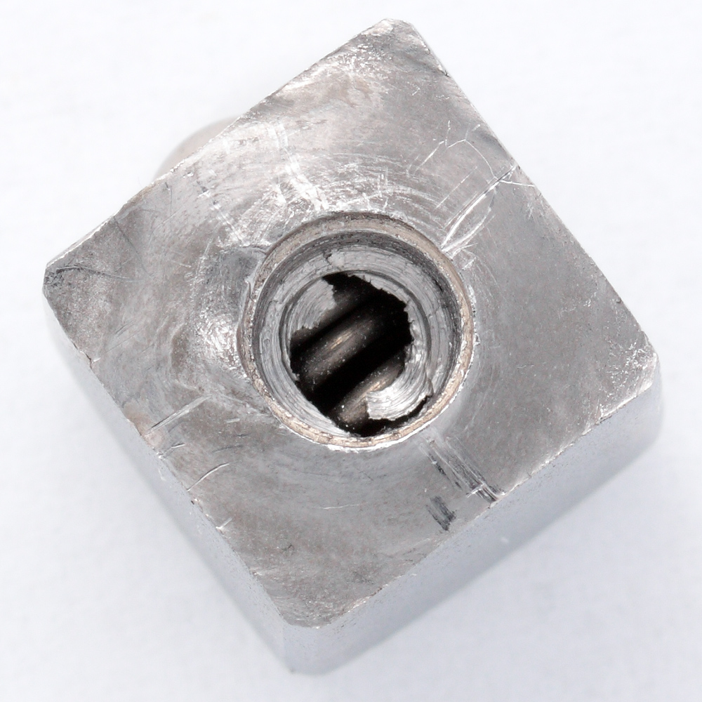

ИМХО это лучший вороток такого типа, так как квадрат не прослаблен сверлением под шарик, как у тайванских. Там просто пластинчатая пружина. А вот 3\8 и 1\4 GEDORE уже, как тайванец.

rumb написал: А вот 3\8 и 1\4 GEDORE уже, как тайванец.
Есть и такой. Мне рифленая ручка понравилась -
Ликота конечно дешевле (есть и она у меня), но ручка гладкая.
rumb написал: квадрат не прослаблен сверлением под шарик, как у тайванских. Там просто пластинчатая пружина.
А нет ли рисунка, как это выглядит в разрезе, для понимания? Шарик-то в моем воротке 1987 присутствует.
rumb
rumb
Регистрация: 05.09.2013
Рига
Сообщений: 1979
04.12.2018 в 16:02:13
Такого сверления нету:
На Т вороток можно ДВЕ! трубы одеть, если можно подлезть! :yu:

rumb написал: Такого сверления нету
Такого нет, это да. Но такое (как на Вашем фото) вроде как для фиксации шарика, что бы головка не вылетала. Или не для этого? На трещотке 1/4" 2093U, тоже нет самосброса. Значит там тоже пластина? И на воротке ни у GEDORE 1/4", ни у Ликоты нет такого сверления.

rumb написал: Такого сверления нету:
Отсутствие такого сверления, не мешает срезанию квадрата. Может все-таки дело в качестве инструмента? Уже показывал свой инструмент, у которого тоже нет сверления, но это не помешало ему сломаться -
