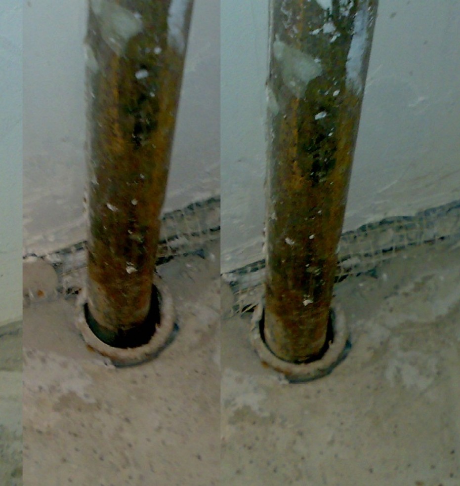

т.е. в эту дырку залить цементика или не надо?
Сообщений: 123099
06.03.2009 в 14:22:23
Romariok написал : в эту дырку залить цементика
это не правильно - труба должна иметь возможность немного ходить в стакане
Можно попробовать запихнуть энергофлекс.

BV написал : Можно попробовать запихнуть энергофлекс.
или вилотерм...и правда, попробую...
а вот на этом полу будет плитка, как тогда, надо будет оставить вырез и желательно клеем не попадать в стакан?

Если она не напряжена, т.е. не давит на одну из сторон, то шире чуть зазор между плиткой и трубой, и пустить герметик . Сделал на трубе отопления.

не напряжена, ходит туда сюда по всему карману, сдается мне что у соседа снизу тоже ходит когда я ее туда сюда:) :) :)
когда хата была только сдана, через дырку в стакане я видел соседскую хату...

Новые дома "гуляют", поэтому и делают так, и правильно. У нас, для возможной замены трубы отопления, уходящей вниз к соседям, заделал со своей стороны герметиком. А газовая уже давно(хоть дому уже 40) стоит жестко. Если у Вас ходит, но лишь бы не вертикально, значит там у соседей мягкая подводка к плите или к г.к.

Газовая- не отопление. "Стучать" при нагреве не будет. Заделайте её нафик. Зачем вам вонь с соседской кухни?

Запеньте и забудьте

Нельзя намертво заделывать-газовикам не понравится
