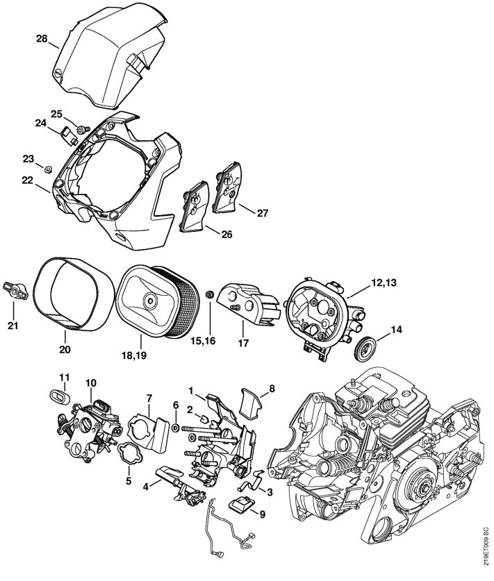

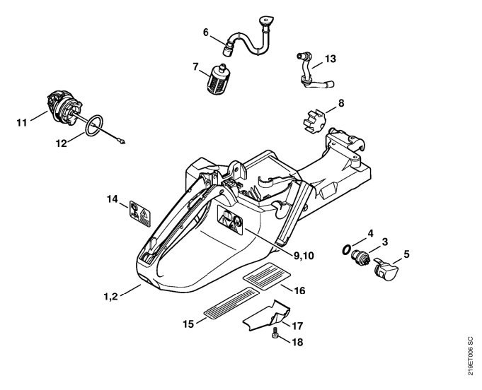

Less5 написал : Уважаемые форумчане! У кого есть,или кто пользовался пилой Штиль 441 поделитесь ,пожалуйста,своими ощущениями или опытом эксплуатации.Пришлите кто-нибудь ссылку,где есть детализация данной модели.
Взрыв-схема MS-441 http://rapidshare.com/files/207850564/MS441.pdf.html
Admin
Admin
Админ
Регистрация: 08.10.2005
Сообщений: 4657
11.03.2009 в 12:26:57

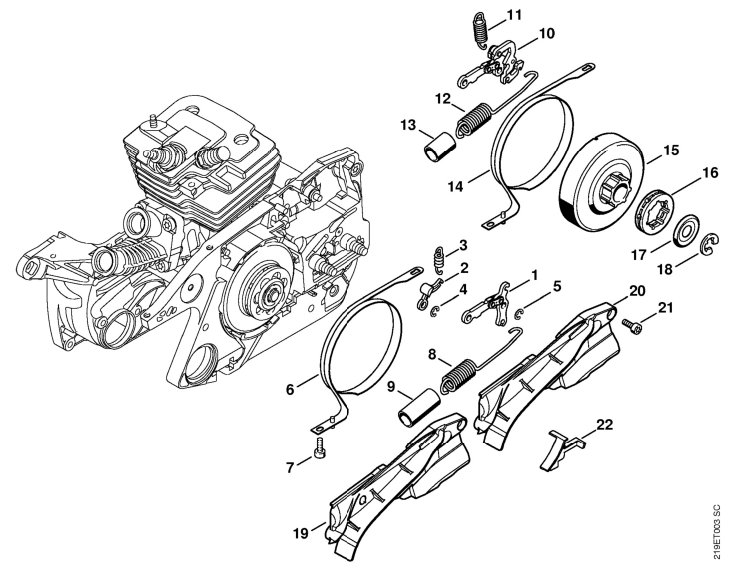

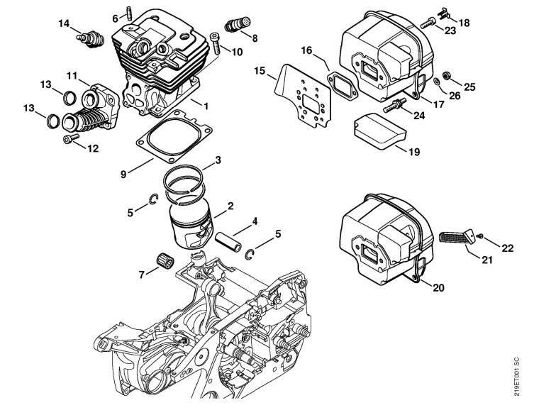

Взрыв-схема MS-441 в картинках (из файла Paul Fenix (СПАСИБО!) без страниц с кодами деталей):

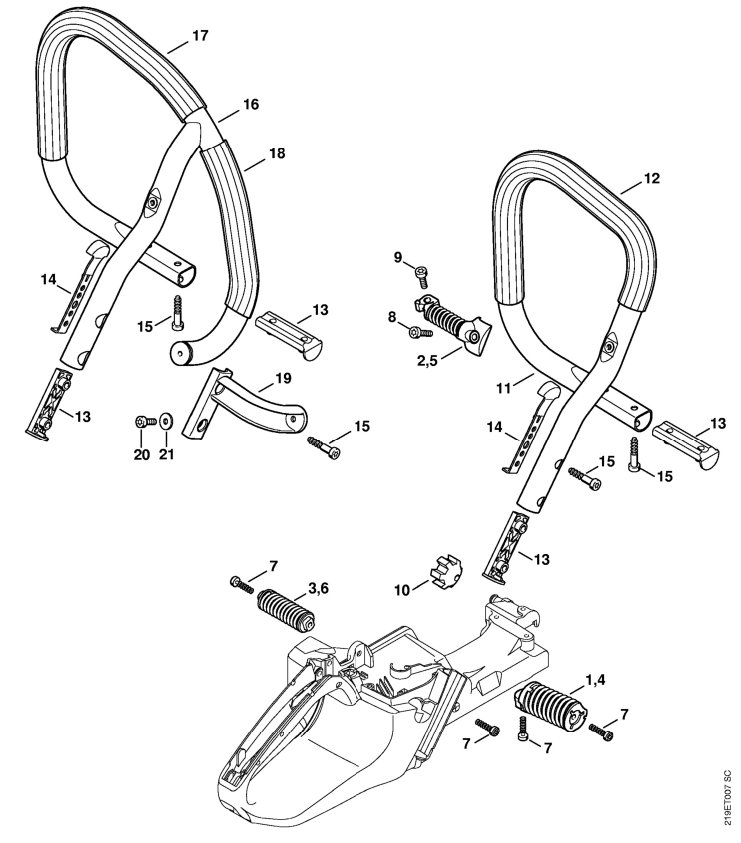

Admin
Admin
Админ
Сообщений: 4657
11.03.2009 в 12:27:41

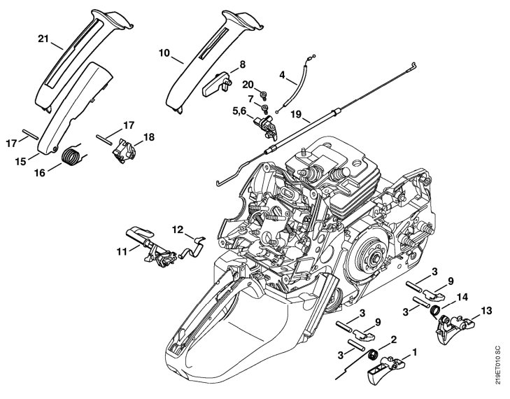

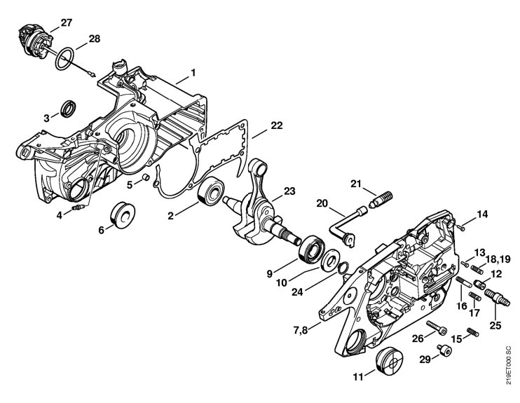

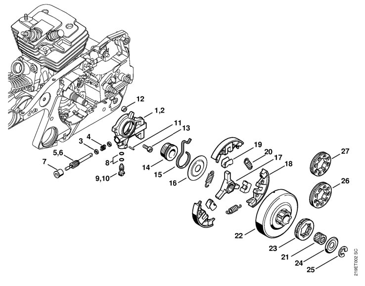

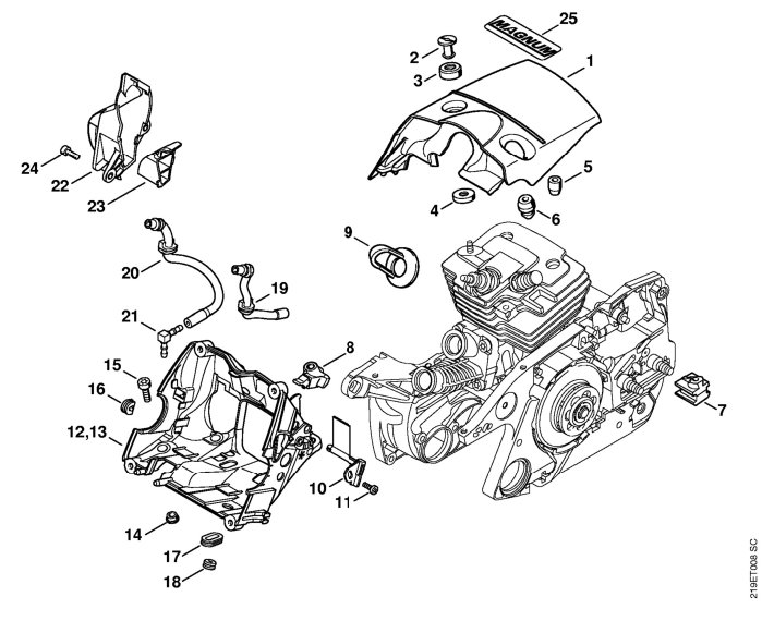

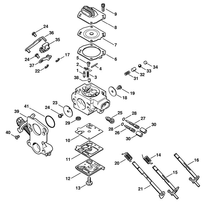

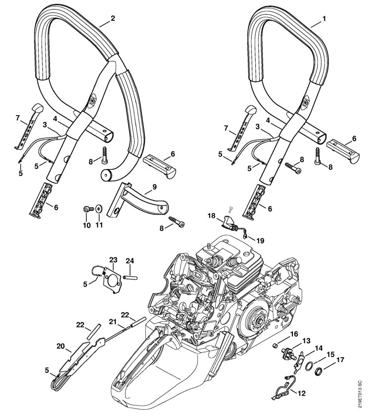

Далее:
Admin
Admin
Админ
Сообщений: 4657
11.03.2009 в 12:28:03

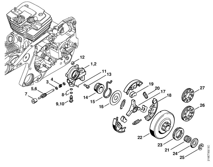

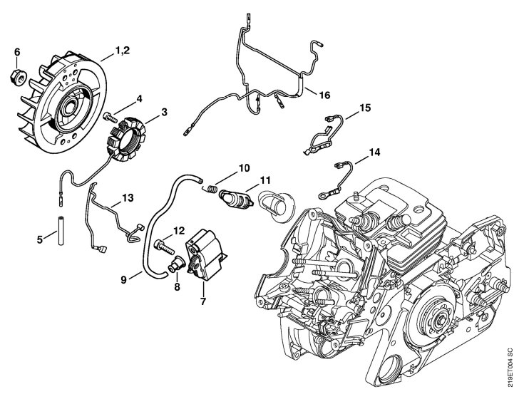

Последняя картинка:

ur5imw Да нет,это как раз то что нужно! спасибо Admin. Кстати,обратите внимание на конструкцию подшипника с запрессованным сальником со стороны муфты. Считаю это основным гемором проф Штилей. Рано или поздно подшипник в картере разболтается(нагрузки там не маленькие),и потом весь воздух беспрепятственно засасывается в картер. Даешь нормальный подшипник,и нормальный сальник запрессованный в картер!!!:mad:

Пила отличная НО за текущую зиму меняем 5й патрубок между карбюратором и цилиндром,ломается на морозе,подсос воздуха и все вытекающие последствия,пила профессионально работает в лесу
МШтиль
МШтиль
Регистрация: 02.11.2008
Сообщений: 196
26.01.2011 в 10:24:16
2purpurgalis При каких температурах Вы работаете?
purpurgalis
purpurgalis
Регистрация: 09.08.2010
Сообщений: 14
27.01.2011 в 18:35:27
до - 42 ,до 441 был 390 такая же песня
