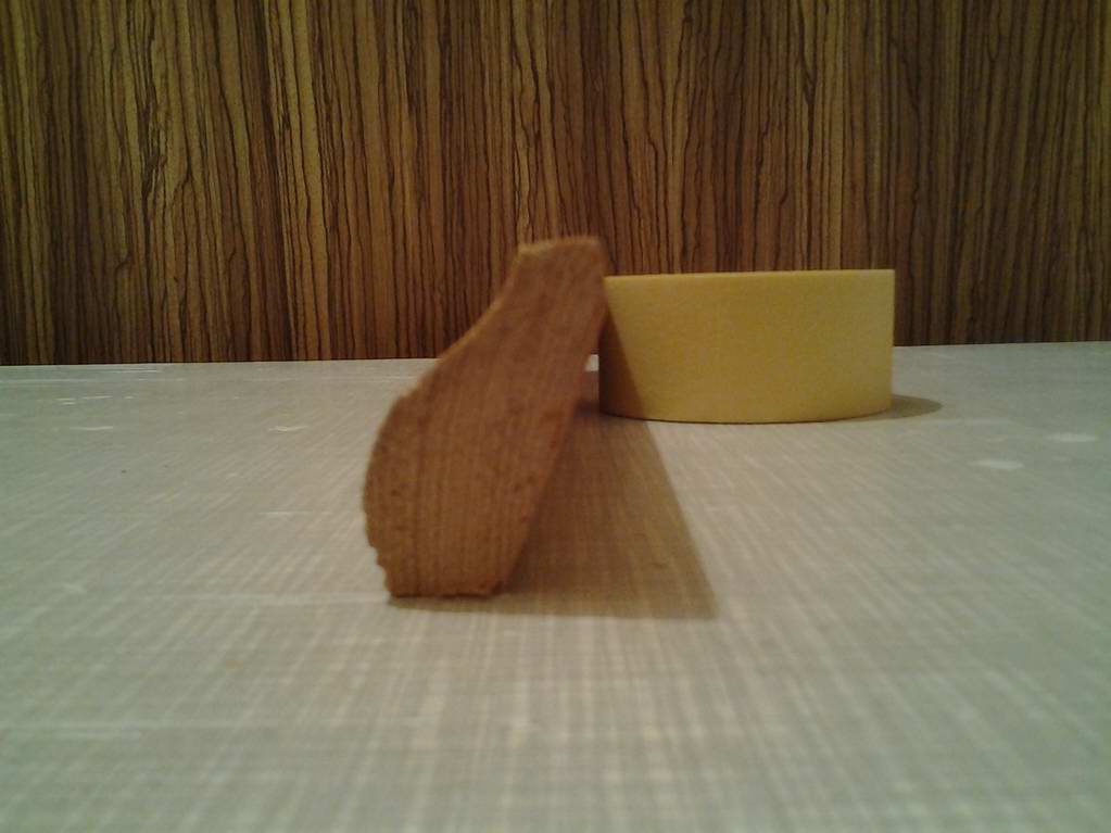

Стены бетонные, потом штукатурка. У меня ударная дрель. Т. е. дрель положить на пол и сверлить параллельно полу. Но получается, что от верхнего края плинтуса отверстие будет отступать всего на 10 мм - не мало?

Фоточку бы Вашего плинтуса

Палецкий написал : Фоточку бы Вашего плинтуса
Вот фотографии:

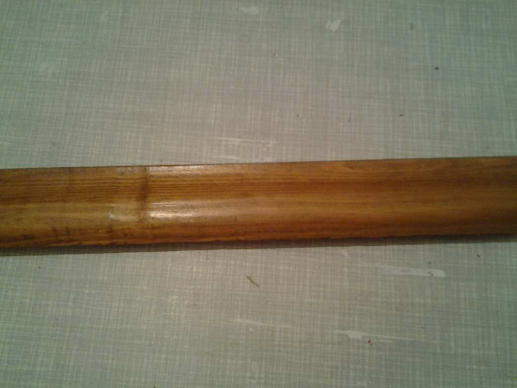

Сообщений: 1144
28.02.2012 в 11:48:33

DrPilman написал : Вот фотографии:
Дааа, не высок плинтусок :( Тем не менее, я бы его сверлил по середине с потаем и крепил стандартно дюбелями в стену. Угол наклона дрели или перфа надо приспособить по месту ..на третьей дырке процесс пойдет, как по маслу :)

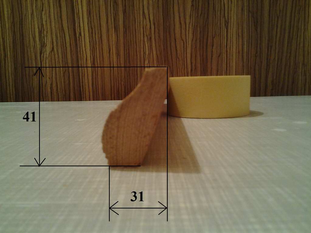

29.02.2012 в 13:14:49
Размеры там такие:
