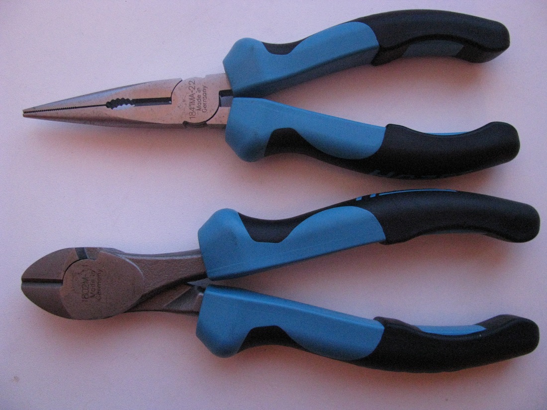

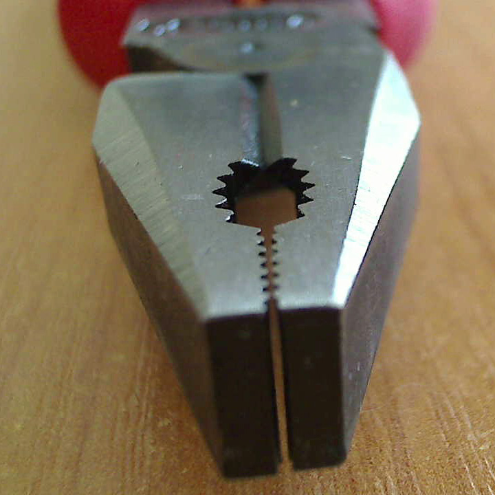

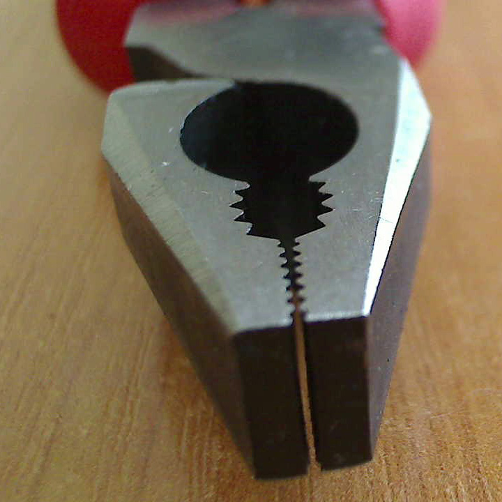

Тест ШГИ при перекусывании провода ПВ3 10 и 16 мм.кв.
Просвет между губками кабелереза
Выработка в месте касания губок
Выработка в месте резания
Качество реза ПВ3 1х10
Результаты резки ПВ3 1х10:
Пассатижи - двумя руками, качество реза не годное для опрессовки (торчат проволоки).
Бокорезы - одной рукой, качество реза вполне хорошее.
Кабелерез - тремя пальцами, приятно, качество реза очень хорошее, но разжимать нужно двумя руками.
Результаты резки ПВ3 1х16:
Пассатижи - двумя руками, прорезали изоляцию, помяли провод, не разрезали.
Бокорезы - двумя руками, качество реза удовлетворительное (длина проволок распределилась хребтом).
Кабелерез - одной рукой, приятно, качество реза очень хорошее, но разжимать нужно двумя руками.
На состоянии инструмента испытания не отразились. Чем при резке кабеля принципиально отличаются пассатижи и бокорезы? По моему ничем, но почему такой результат? Я думаю и в бокорезах и пассатижах металл достаточно качественный для медного провода, разница в обработке, форме, работе шарнира.
К чему это? Кабелерез сделан не качественно, из плохого металла, он дешев, но он справляется со своей узкой задачей лучше, чем гораздо более дорогие бокорезы. Это еще раз доказывает, что материал тестирования может показать преимущество менее дорогого инструмента перед Knipex :) Но недорогие пассатижи ставят все на свои места.
Есть видео, но не получается залить, снималось при 60 FPS.

MPX написал : ШГИ при перекусывании провода ПВ3
Молодец! Взял и попробовал, не то что некоторые теоретиги. Теперь - не останавливаться на полпути: жду теста ПВ1 ;)
MPX написал : Чем при резке кабеля принципиально отличаются пассатижи и бокорезы? По моему ничем, но почему такой результат?
Рискну предположить, отличаются углом схождения режущих граней.

Ребята, спасибо! Меня что-то здесь так хвалят я аж :o Точку я в этом вопросе еще не поставил :) Планирую kn-0202180. За фото извиняйте, некогда редактировать, программа у Pentax немного недодерживает снимки, чтобы потом тени можно было вытянуть без потери света. Фокус тоже не всегда попадал - снимал на весу. С ПВ1 тестов не будет, извиняйте, я им не пользуюсь.
Аникей написал : Рискну предположить, отличаются углом схождения режущих граней.
В данном случае с зубр и jonnesway наверно. Но, как мне показалось, углы у пассатижей и бокорезов knipex одинаковые. Наверно, так и должно быть.
