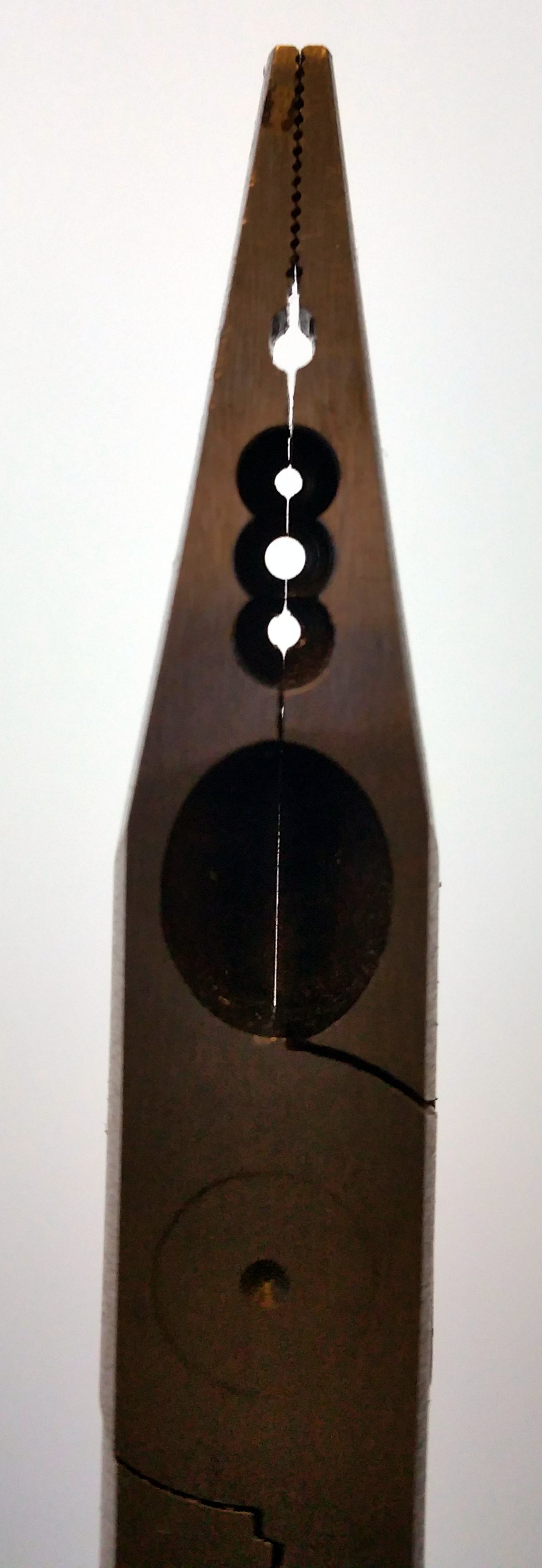

Несколько разочарован Knipex 1302160. Суть разочарования - на самом кончике губок. Думал это я свои испортил (объем работ - 1 розетка, провода подгибал-подтягивал), но на работе есть такие же, тоже с зазором на кончиках. Зазор в 0,5 мм - некоторые тонкости никак не ухватить, и даже ухватив - выскользнуть могут. ссылка Кто есть из альтернатив, желательно с аналогичным книпексу набором доп. функций?
NWS 140-69-170 кто-нибудь как "мощный пинцет" пробовал?

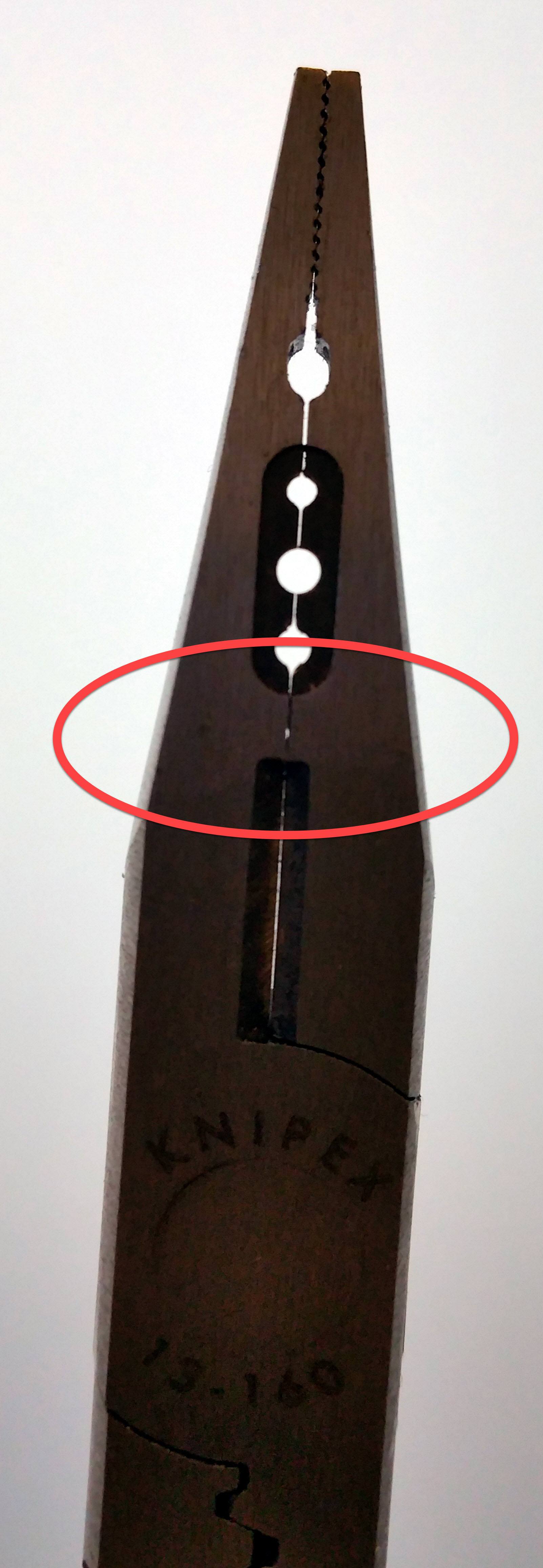

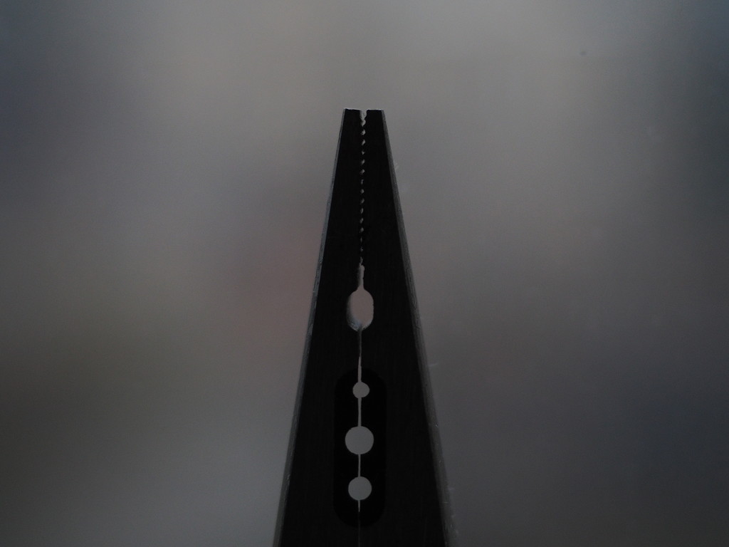

Конечно это не пинцет и не клещи, но захватить и потянуть - вполне можно

ganushak, какой пробег у представленных на вашем фото? Возможно, насечки на губках данных книпексов слишком мягкие или хрупкие. Или я "мастер". :D

Одна квартира, несколько построек на даче, регулярно используются при ковырянии в электроприборах. Покупался в 13 году у ТБС-Аахен.
Вы вот здесь посмотрите, где в овал обвел.
Может там сильно раньше сходится, чем губки и режущие кромки. Подточить чуть-чуть. Так как на Вашей фотке выше очень большой зазор везде на сфотографированной части пассатиж.

ganushak, У меня именно зубчики-насечки слизаны на конце губок; на вашем экземпляре зубчики почти как на инженерах, один за другой, вершина во впадину; у меня - вершина к вершине.
Может, после 13 года какую-нибудь "оптимизацию" в производстве данной модели замутили. Да и сообщения о сломанных наталкивают на мысль о хрупкости.

0rthodox, так вас что напрягает, слизанные насечки или не схождение в 0 в этом месте? Зазор в этом месте сделан специально!
