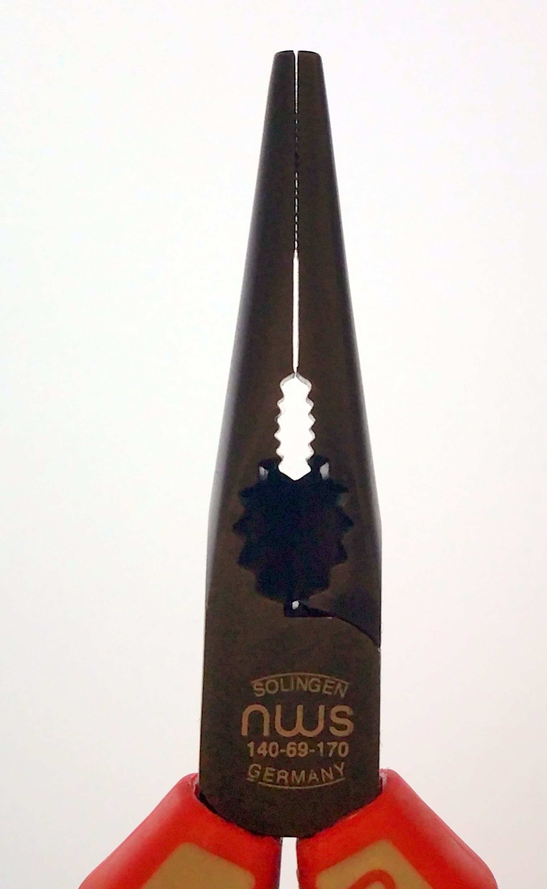

0rthodox написал: NWS 140-69-170
У меня по нему всё плохо в плане кончиков- на фото видно.

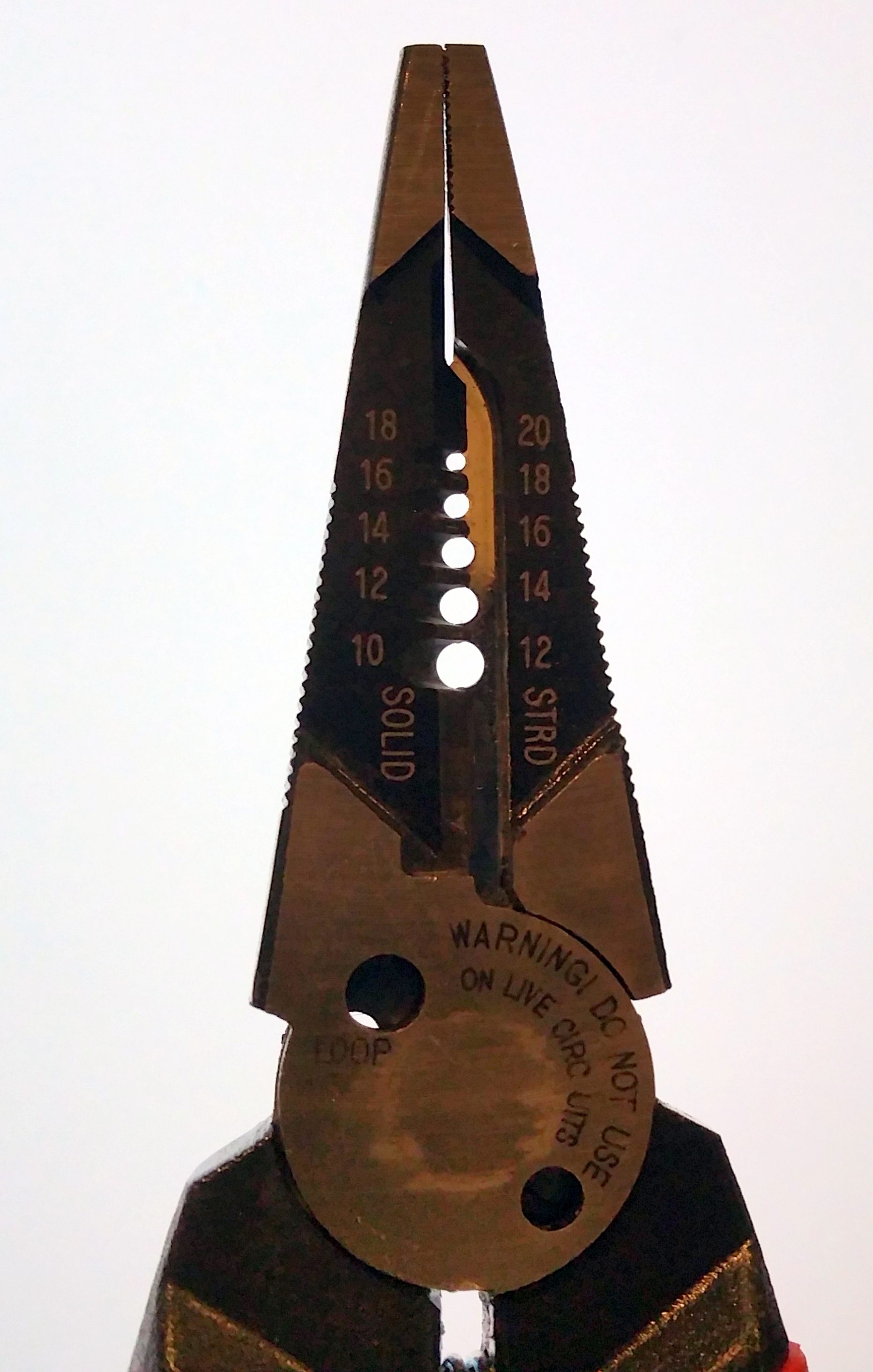

А вот у пассатиж электрика от Милки - лучшее схождение. За счет кабелерезного формата зачистки и отрезания кабеля.

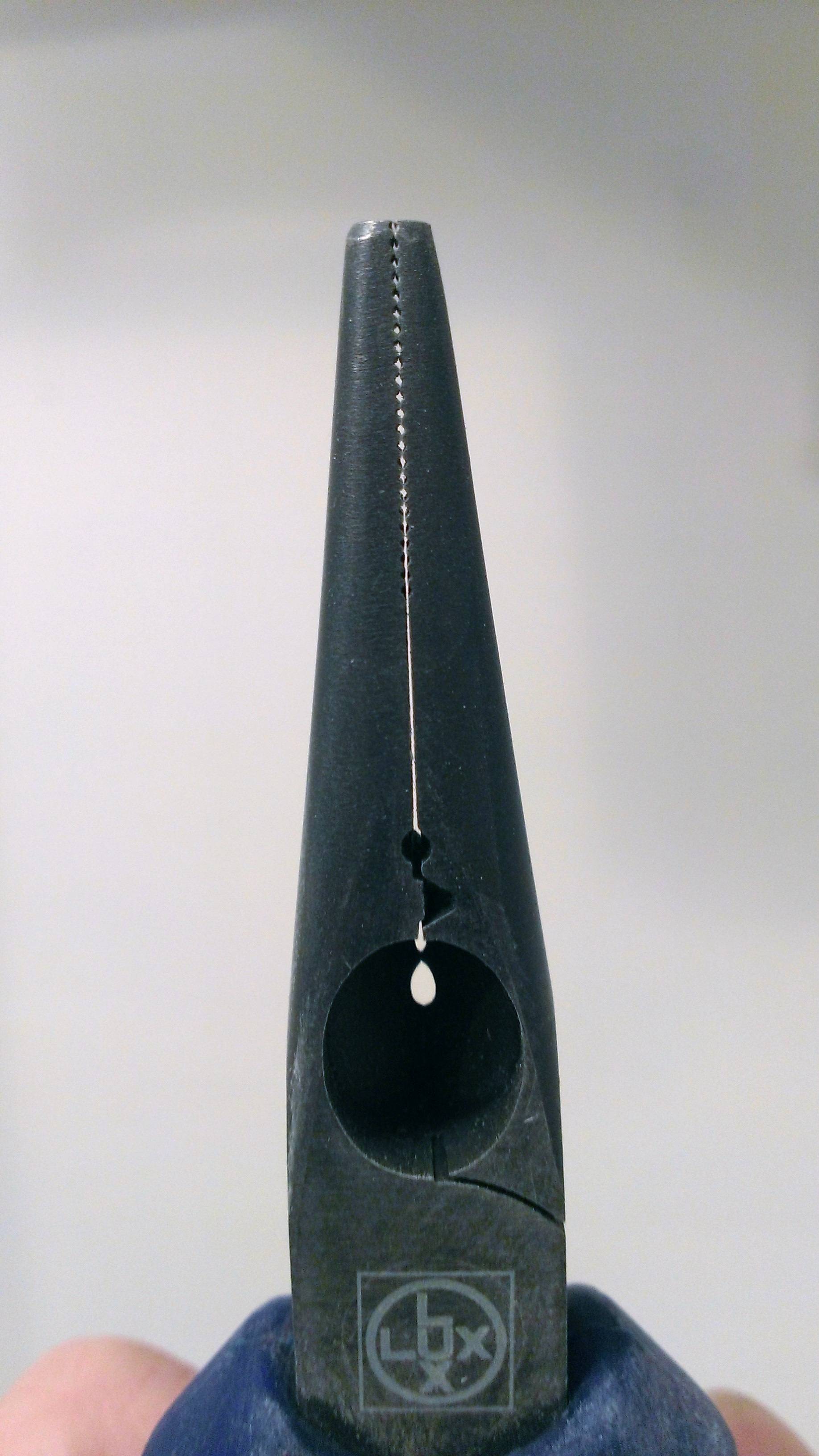

Vadim63, что значит "специально"? Для каких целей специальность? Смущает, что насечки если слизались моими стараниями, то на весьма небольшом объеме работ, не в пример ganushak

0rthodox написал: Смущает, что насечки если слизались моими стараниями,
так я вас и спросил в чем проблема? В насечках или в зазоре?
0rthodox
0rthodox
Регистрация: 21.10.2014
Сообщений: 885
27.11.2017 в 18:50:02
Vadim63, в зазоре, возникшем из-за слизания несечек, независимо - слизались ли они в результате небольшого объема работ или недонасеклись на этапе производства. Жаль, с новья не разглядывал - книпекс как-никак.
Vadim63
Vadim63
Регистрация: 26.04.2009
Тольятти
Сообщений: 13070
27.11.2017 в 19:59:01
Так вот я и написал, что зазор там выполнен специально и у ganushak он присутствует и в моих Гедоре тоже. Это сделано в угоду резаков.

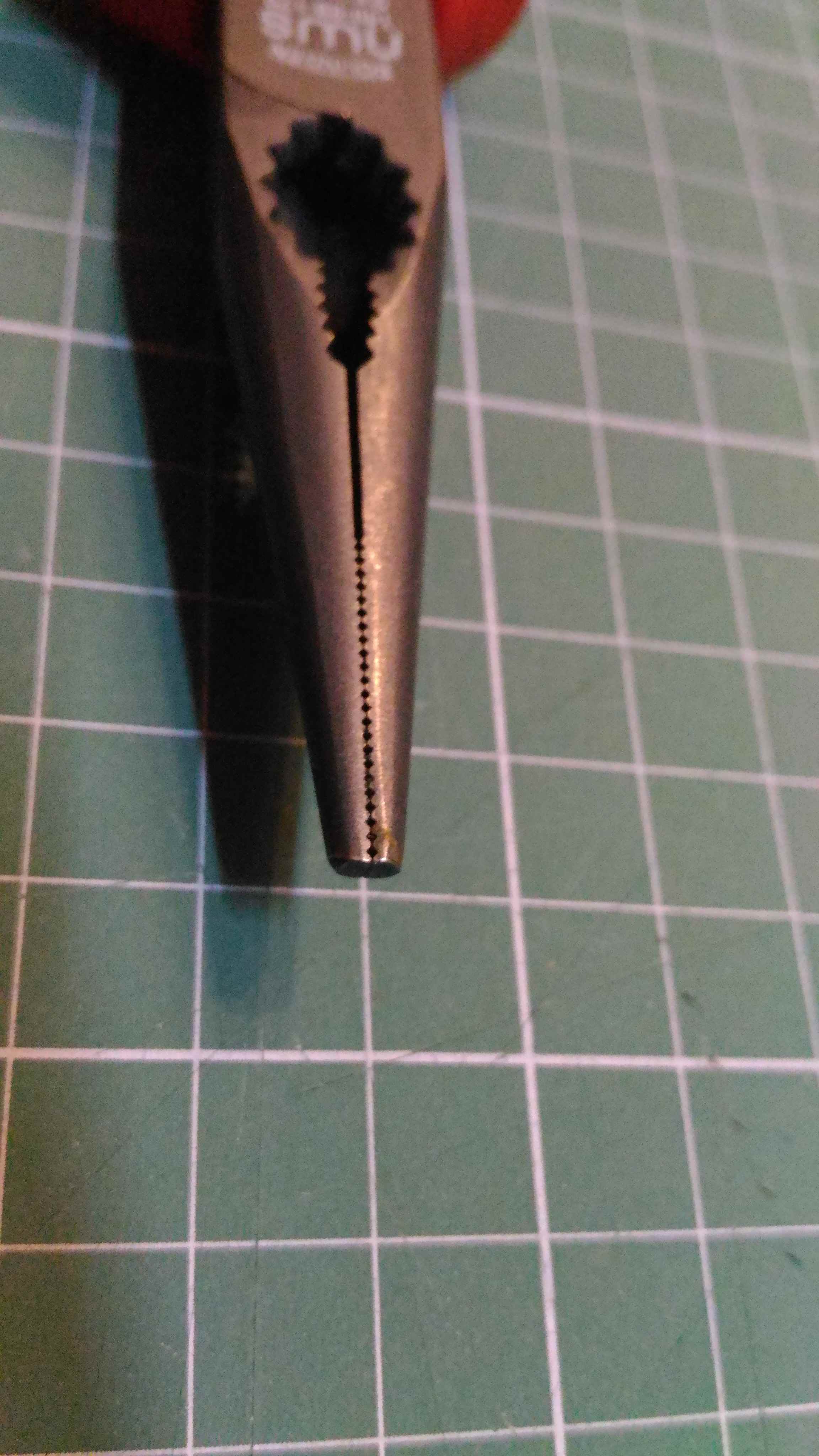

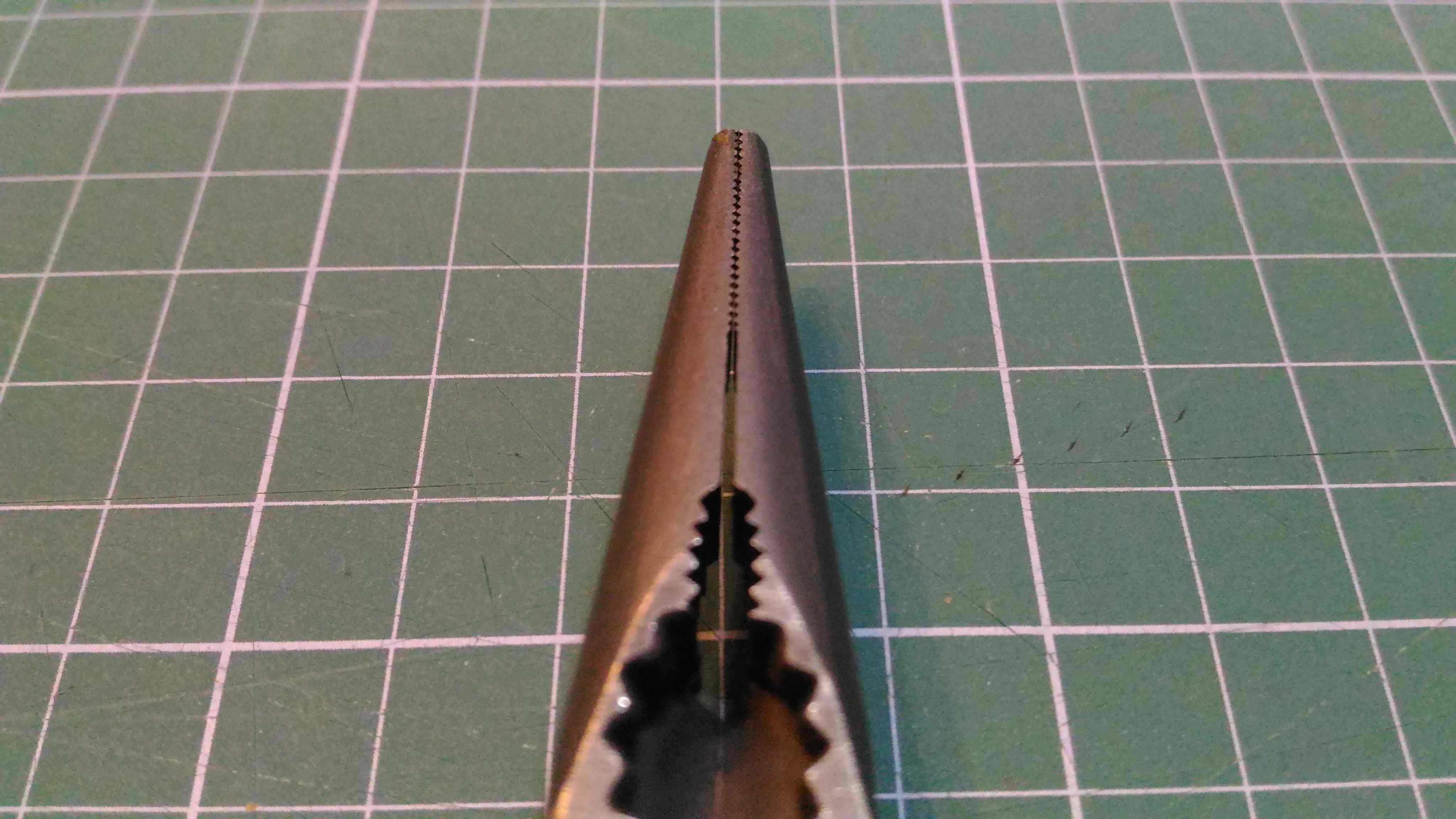

Я просто покажу как это сделано правильно.
И резак тут не страдает никак.

Режущие кромки замнутся. Т. е. заминается само их острие. И тогда губки сходятся, а вот реж. кромки уже нет. То что кромки сомнутся на полмиллиметра - это неизбежно при нормальной работе. Кусать они не перестают от этого, просто грань, перестаёт быть такой острой. Грубо говоря, реж. кромки теряют острую фаску со временем. Для этого и делают зазор между губками. Для того, чтобы реж. кромки сходились, как можно дольше.

доминик написал: Для этого и делают зазор между губками. Для того, чтобы реж. кромки сходились, как можно дольше
А вы обратите внимание на фото: сами губки не имеют зазора, но между ними и режущими кромками находится достаточно длинная плоская часть с небольшим зазором. Если режущие кромки сомнутся, то благодаря ему губки будут просто пружинить в этой части, давая им сомкнуться.

TAB написал: А вы обратите внимание на фото: сами губки не имеют зазора, но между ними и режущими кромками находится достаточно длинная плоская часть с небольшим зазором. Если режущие кромки сомнутся, то благодаря ему губки будут просто пружинить в этой части, давая им сомкнуться.
Те что у Вас, они сами по себе пружинят хорошо. А вот Книпекс 1302160 более хрупкие, такого пружинного хода имеют меньше.
