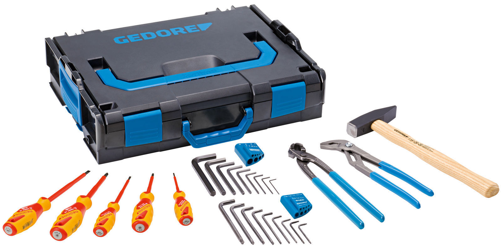

Прикупили с друзьями набор на троих, только без L-boxx, всего 30€!!!:
Мне достались GEDORE 142-10 (Made in Austria), и арматурные вязальные клещи 8280-250 (не написано, где сделано). Сделано все очень аккуратно. С гедоровской коброй и так все понятно, разница из этого набора и отдельно продаваемых только в ручках, эти гладкие, и кнопка не крашенная. Хотя может они перестали красить, так как все жалуются, что облазит.
А вот арматурные вязальные клещи 8280-250 для меня загадка. Заявлено 1.6мм для проволоки средней твердости, при этом твердость 63HRC. Чтож, пробовал компьютерные болтики - не кусает, заминов вроде нет на РК, нои болтик не перекусывает, хотя давлю так, что чехлы проворачиваются! Как так то? Там же рычаг не слабый. Слишком тупой угол РК? В общем ока не знаю зачем они мне. но за такую цену пусть будут.
Еще набор шестигранников и торх себе забрал. GEDORE MADE in GERMANY выбито вплоть до 3мм. Только на 2,5-2,-1,5 ничего нет абсолютно. На наборе торксов есть только GEDORE TORX до Т20. На Т15-10-9-8 только TORX + размер. На пластиковых холдерах есть MADE in GERMANY.
На отвертках ничего нет. Но думаю, что Словения.
Молоток я думал HABERO, но нет, хотя и сделан весьма аккуратно. Ручка - ясень. Есть штампованное лого типа G в треугольнике. Друг забрал.

rumb написал: Прикупили с друзьями набор на троих, только без L-boxx, всего 30€!!!:
rumb, У меня 250ые от НВС, так вот там закалка гораздо хуже, но шпильку М1 перекусили(на мелких болтах для компа вроде 0,8, а на крупных 1,6, там не метрическая резьба), так вот перекусили, но замин на всю жизнь остался :(

KNIPEX кобра лучше, чем GEDORE. Шире открывается и 25 положений против 15 у Гедоре. Если верить "German Tool Reviews", то Гедоре плохо на трубе держиться. Совсем плохо. Постоять, как в рекламе KNIPEXa не получиться. Хочу как нибудь проверить это. Насечка у Гедоры интереснее в плане хватать и тащить что-то плоское.
Клещами попробовал другое покусать, кусают отлично. Провода, скрепки толстые, бумагу. Даже нейлоновую нитку вполне хорошо кусают.
Этот набор брал только из-за цены. Получается, каждая позиция по 5€.

rumb написал: Молоток я думал HABERO, но нет, хотя и сделан весьма аккуратно.
Это вам надо было подсуетиться лет десять назад. Именно тогда Хаберо стало размываться Гедорой. Но особо грустить смысла нет. Делает тот-же самый завод, а надпись стирается быстро. Потом и не угадаешь что было изначально. Я бы грустил по другому поводу - то что молоток обычный, а не "Красная лента плюс".

03.10.2018 в 11:45:27
Надпись стирается? Там же HB в кружочке сбоку отштамповано, как оно сотрется то... да еще быстро? Разница с Rotband plus только в наличии защиты, в орехе вместо ясеня ну и держится дополнительно шурупом с шайбой. За 5€ просто отличнейших молоток, грустить не вижу смысла.
