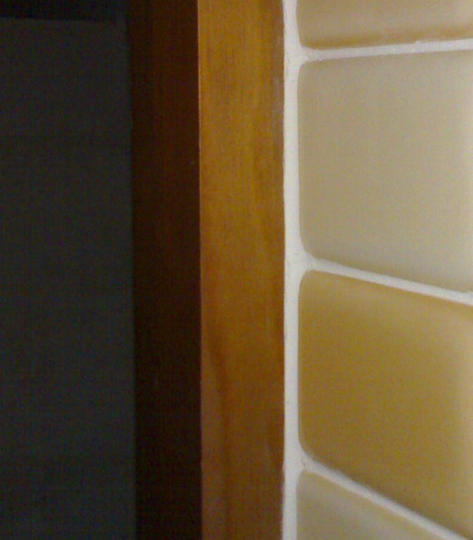

Пусть плиточник всю плитку положит а последнии ряды вокруг проема не ложит. Все грязные черновые ,влажно мокрые ,царапающиеся бьющиеся работы веполнены .... Можно со спокойной душой ставить дверь а потом доложить рядок плитки с необходимым размером. Еще совет: стык плитки с коробкой промажтье герметиком, простая затирка потом потрескается и выпадет. Удачи С уважением Вадим.

Лучше пусть будет такой стык чем потрескавшийся лак и потрекавшийся от влаги шпон поверьте зрелище отвратительное ( это касается не дорогих дверей и не высоким уровнем лакокрачного покрытия коих в продаже просто тьма)
НА КОНФЕРЕНЦИЯХ САЙТА ЗАПРЕЩАЕТСЯ:
5. Создавать темы, имеющие в названии или теле сообщения более 70 процентов заглавных букв. (Случайные сообщения, написанные в верхнем регистре, модераторы самостоятельно переведут нижний регистр, при систематическом нарушении данного правила модераторы вправе воспользоваться временной блокировкой участника.)
Ни что не вечно !! А время сохранения первоначального вида зависит от качества самого герметика. И при всем этом это лучше чем затирка покрайней мере матер сделает все от себя зависящее чтобы качесто работ продержалось как можно дольше. Гермеком в в анной много чего промазывают и что если он темнеет вообще его не использовать.

У нас сначала поставили коробку, повесили дверь. Потом Я коробку заклеил молярной лентой, сверху ленты проклеил скотчем. Дверь упаковал замотав пленкой, которая в рулонах, тоненькая пищевая.
А потом делали все что нужно. Штукатурили, грунтовали, плитку клали.
