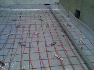

По поводу гидроизоляции.Допускается делать и под стяжку,и сверху и...как хочется.
3.Дальнейшие действия.Поверх гидроизоляции бросаете теплоизоляцию(пенофол,например).Толщиной...Короче потолще.Дальше прикручиваете хомутами к полу сетку(карты).Сверху раскладываете "теплый пол".Кабель берите не менее чем на 1 м2.А лучше чуть больше.Нагрев всегда можно уменьшить регулятором.Намного хуже если будет непрогрев.
Под сетку можно сделать "подкладки".Типа приподнять.
Изоляцию,стяжку делайте на все помещение.Меньше вероятность растрескивания.
Продолжение следует...

Смесь для стяжки берите пескобетон.Желательно(И необходимо)чтобы в нем присутствовал цемент
Т.е.не нарвитесь на подделку.Далее.Разводите водой мешок смеси в корыте.Смесь должна получится НЕ жидкой.При сжимании форму держит,но воду выжать невозможно.Добавляете пластификатор.По технологии официальной "С-3".По "широко используемой"-"Fairy" (средство для мытья посуды).
На мешок смеси примерно 70 - 80 граммов.Мешаете-мешаете и получается пластичный раствор.
По маякам укладываете на пол .Толщина 4 см,а лучше 5.

Значит,заливаете эту "цементно-посудомойную стяжку.Можно и самому намешать.Лучше все-таки готовую.Там и фракции подобраны,и добавки присутствуют.Конечно брать хорошую.
Дальше поливаете стяжку несколько раз в день.Пару дней.Потом накрываете ее пленкой и пусть она "сидит" там дней 10.В это время делаете пока другие работы.
