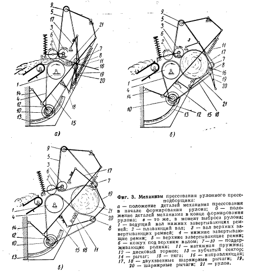

Народ, скоро уже сезон, а руками собирать сено не очень охото!!!!!! есть какие идеи или это утопия?

Может будем по частям проектировать? подбирающий механизм для начала предлагаю придумать;-)

stiel2006 написал : подбирающий механизм для начала предлагаю придумать;-)
Как вариант ленточный подборщик от комбайна. Там 5 или 6 лент - порезать, оставить две - получится около метра ширина - как раз само то.

Шерхан написал : Как вариант ленточный подборщик от комбайна. Там 5 или 6 лент - порезать, оставить две - получится около метра ширина - как раз само то.
Да этого будет заглаза!
Буду поправлять сам себя. Сегодня смотрел этот подборщик - даже если его укоротить, тяжеловат получится, а вес для нас критичен. Там вроде не лишко и металла то - но всетаки делано для комбайна и с запасом прочности. Вывод такой - брать с него только ленты, а сам подборщик делать из более тонкого металла. Все таки я за ленточный подборщик - простота сборки и меньший вес:yu

А если прессовать эксцентриком;-) он набивает нужное колличество в короб ты останавливаешься и перевязываешь.

stiel2006 Разжуйте

Шерхан Извиняюсь за косой рисунок, но думаю принцип понятен

Не то.:( Проще сколотить ящик со сьемной одной стенкой. Улаживаешь проволоку или веревку, накладываешь и трамбуешь сено, перевязываешь, открываешь стенку, вытаскиваешь тюк.;) Все же склоняюсь к рулоннику:yu

Шерхан написал : Проще сколотить ящик со сьемной одной стенкой. Улаживаешь проволоку или веревку, накладываешь и трамбуешь сено, перевязываешь, открываешь стенку, вытаскиваешь тюк.
Сей способ уже опробован, ящик переделал для других целей - слишком утомительно! Задача состоит в том, чтоб задействовать МБ!

вот, детализация прессборщиков, думаю будет полезно http://www.belrusagro.com/Spare%20parts/prf145.pdf http://www.belrusagro.com/Spare%20parts/prf180.pdf

Во времена моей юности, когда я немало потаскался по сенокосам, была такая техника - называлась копнитель. Представляла из себя вертикальную трубу, разрезанную вертикально пополам. Диаметром метра полтора и высотой метра два. Тащилась по полю за трактором ДТ. Подбирала те валки, которые мы накашивали, по конвейеру поднимала наверх, сено просто сыпалось в эту трубу, а на дне крутился диск. По наполнению тракторист открывал этот агрегат и на землю вываливался рулон, по внешнему виду один в один как современные рулоны на тонну. Может пойти по этому пути? Тем более, что самая зашибательская механизация подачи сена - это мужик с вилами. А мотоблок пусть тащит себе копнитель и крутит платформу.:clapping
