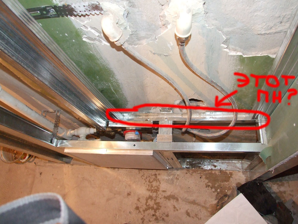

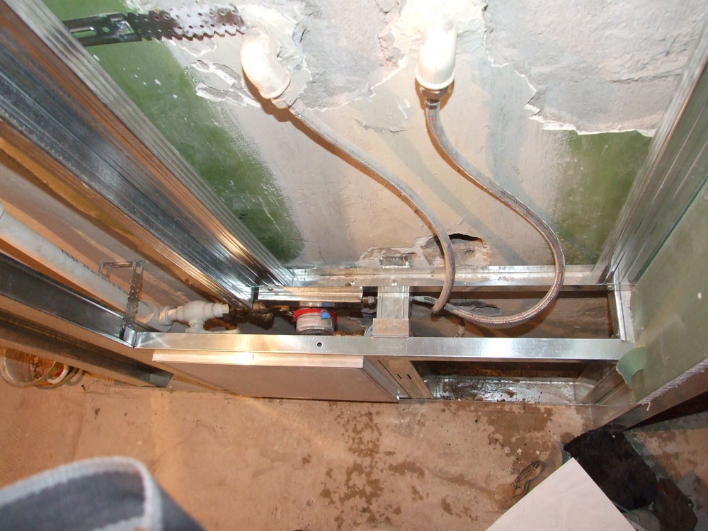

Вот такая конструкция (см. фото 1) полочки имеет право на жизнь?

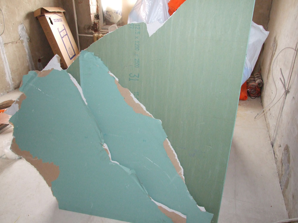

На фото 2 результаты некачественной (впопыхах) строповки листа ГВЛ на багажник легкового авто - чудом никто не пострадал.

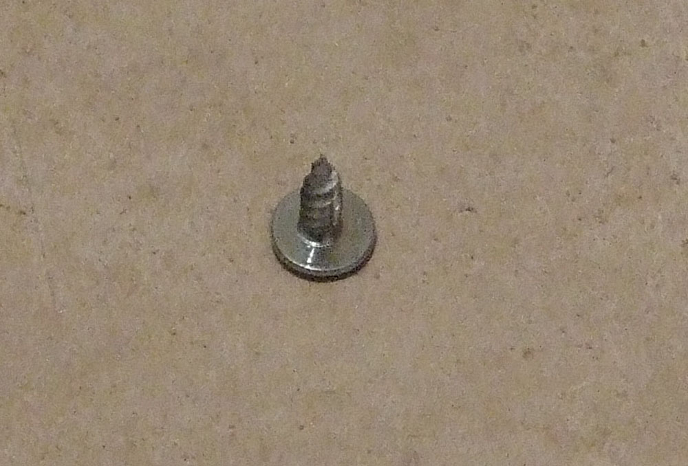

На фото 3 т.н. муха, маленький саморезик для скрепления профилей между собой. Ее особенностью является большая шляпка. Если "муху" уронить и не поднять, то в последствии она превращается в приличного шмеля втыкаясь в подошву (толщина подошвы спасла, но не до конца).

TankBoy написал : Если "муху" уронить и не поднять, то в последствии она превращается в приличного шмеля втыкаясь в подошву

TankBoy написал : Вот такая конструкция (см. фото 1) полочки имеет право на жизнь?
Подпорку бы под задний ПН, и будет нормально

TankBoy написал : На фото 3 т.н. муха
интересная "муха", а фото со стороны шлицов шляпки имеется?

TankBoy написал : На фото 3 т.н. муха, маленький саморезик для скрепления профилей между собой.
У нас это как будто бы называется ПШ (пресс шайба), некоторые говорят автосаморез. Подобные применялись для машин ещё при совдепии.

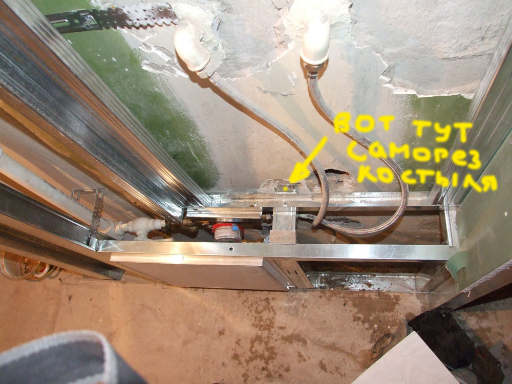

Tankboy написал : Вот такая конструкция (см. фото 1) полочки имеет право на жизнь?
Палецкий написал : Подпорку бы под задний ПН, и будет нормально
Если Вы имели в виду тот ПН, что обведен красным на фото 1, то он опирается на костыль, который крепится к стене саморезом (фото 2 и 3). Или я не так понял?
baly написал : интересная "муха", а фото со стороны шлицов шляпки имеется?
Пока нет, но если Вам надо то я сделаю. Фотографирую все подряд, вдруг че забудется.
Совет для начинающих гипсостроителей. Я вообще человек крайне уравновешенный и никогда из себя не выхожу, но пока я эту конструкцию ваял (а я еще чей-то то совета послушался тут на форуме и не крепил профили друг к другу - типа потом листами гипрока схватятся) я несколько раз ловил себя на мысли, что я сейчас возьму или топор или болгарку и расчленю всю эту ... ... ... с особой жестокостью. Десять раз подумайте, а оно Вам надо прежде чем связаться со стенками из гипсокартона. А если уж связались, то крепите профили друг к другу, тогда они не будут ерзать туда-сюда, всё нарушая. В том числе и вашу нервную систему.

TankBoy написал : он опирается на костыль, который крепится к стене саморезом (фото 2 и 3).
Таки да, я сразу не рассмотрел ...тогда не надо подпорки

TankBoy написал : На фото 3 т.н. муха, маленький саморезик для скрепления профилей между собой. Ее особенностью является большая шляпка. Если "муху" уронить и не поднять, то в последствии она превращается в приличного шмеля втыкаясь в подошву (толщина подошвы спасла, но не до конца).
А у нас это КЛОП. 13 мм. а такие же, тока длиннее- старший брат клопа... :)
