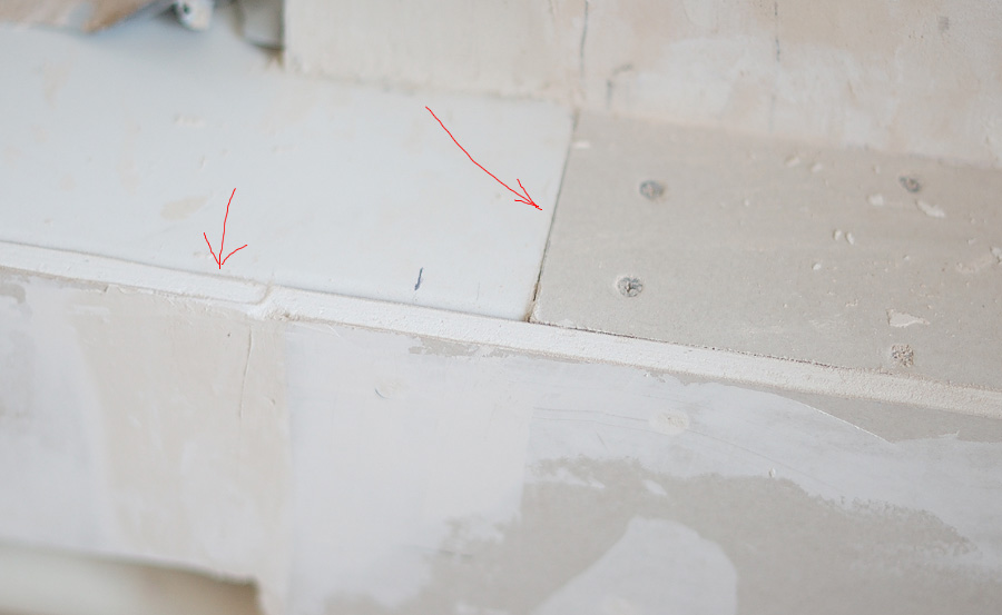

Доброго времени суток. Возник вопрос в процессе подготовке ГК потолка к покраске (буду клеить паутинку и ее прокрашивать). Выставил профиля нормально, шаг частый, крепил на анкер клин - точность около 1 мм. Листы прогрунтовал с двух сторон, оставил их просохнуть лежа на сутки, после привинтил - все четко. Дал повисеть неделю на потолке. Далее еще раз грунтанул и заделал швы, после высыхания швов перед шпатлевкой всей площади потолка увидел что один лист повело и там оказалась яма почти на 1 лист (разница с основной плоскостью до 3.5 мм). Я протянул яму правилом - шлифанул горбы шпатлевки после высыхания и обнаружил что есть у меня локальный горб гипсокартона. Диаметр горбочка всего 100-150 мм и высота около 3 мм, но там уже бумага гипсокартона. Можно ли его сошлифовать сделав дыру в бумаге ГК листа?

medved-judo, гипс кнауф, думаю да, разной толщина собака, брак откровенный гонят, может отслоиться лицевой картон, вот это страшно, вырезать это пятно картона аккуратно ножем, прогрунтовать гипс, проклеить серпянкой это место и зашпаклевать это место, парни мансарду после меня шпаклевали, звонили, уже готово под финиш было, три пятака с ладонь вылезло, сейчас лафарш гипс чуть лучше кнауфа
dmitro+, Спасибо - значит срежу и прошпатлюю. Кстати ГК - кнауф. Качеством не доволен. Уже на стадии предварительной грунтовки перед тем как крутить на профиля было заметно местами частичное отслоение картона. Думаю толщина тоже гуляет. Вчера внимательно промерял всю плоскость - нашел еще несколько более мелких огрехов (локальные горбики 1.5-2 мм высотой) + еще как мне показалось что когда листы чуть повело - они за собой немного утянули подвесы П-шки, хотя брал самые толстые что смог найти. В целом - хрен с идеальной плоскостью, ведь карнизную подсветку не планирую. Уберу максимальные выступы. Прошпатлюю пару раз, заклею и прокрашу.

medved-judo, идеально ровная поверхность и не нужна, важно чтоб не было резких перепадов, не ровности видны при скользяще падающем свете, с окна на рассвете или закате светит солнце, диодная подсветка или экономки торчат с точечных светильников, вот тогда видно все, а так шпателем "растягивают" шпакло и все прячеться, гипс точно разный по толщине, заметил этой зимой, проверяю каркас перед монтажем гк, ровно, навинтил гипс между профилями бугры, на столе напилил полосок гк для коробов, положил на плоскости стола в ряд с разных листов, а они разной толщины :a
