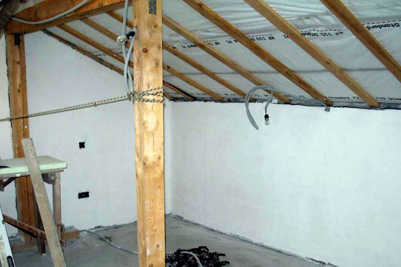

gleby4
gleby4
Сообщений: 530
29.10.2010 в 12:25:17
Профи, посоветуйте пожалуйста. Есть помещение мансарды (массандры, как теперь говорят :) ), с наклонным потолком, балками, стойками и т.д. - хочу отделать его гкл. Фото здесь: Правда, сейчас вся потолочная часть подшита рейкой, раньше-то гкл нашивали и на дерево, теперь считается это неверно, как я понимаю. Да и горизонтальные стропильные балки все равно необходимо обшить каркасом из профиля, т.к. они не слишком ровные, а также с определенного уровня вверху хочется перейти с наклонного потолка на горизонтальный, т.е. каркас нужен. А вот как сделать каркас на наклонной поверхности, куда и как крепить стартовый профиль? Посоветуйте схему, пожалуйста.
