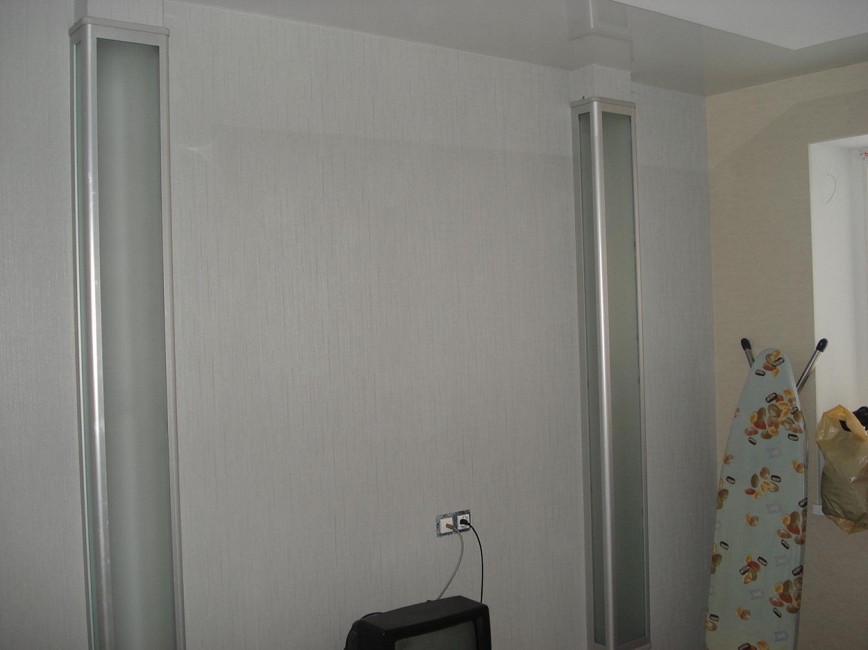

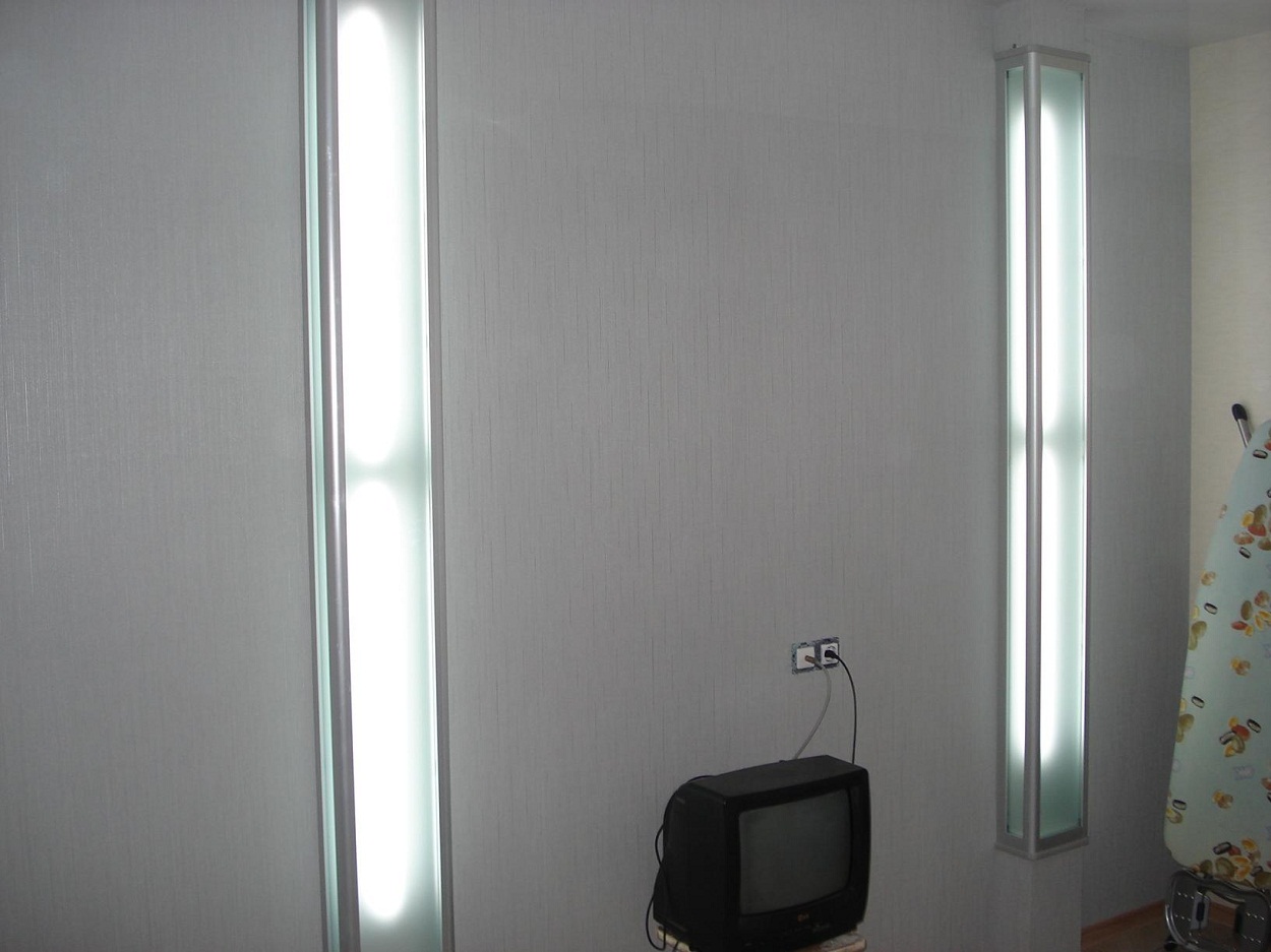

Палецкий написал : нынче стыдно подсветки
ну можно, но как. Вот это дюралайт, но открытый, его хоть видно, как светит.

almeca написал : его хоть видно, как светит.
..ничего личного, но даже в таком виде он мне не нравится :(

Палецкий написал : ..ничего личного,
Друг, чем больше личного я от тебя услышу, тем больше полезного почерпну! Так что прошу - не стесняйся!!!! А это действительно некрасиво, светит очень неравномерно. НО! В данном конкретном случае дюралайн был пробно смонтирован на стедии монтажа, показан заказчику, сказано, что лучше не получиться и получено резюме - хочу!:)

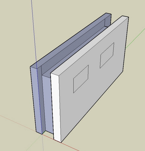

almeca написал : По самой конструкции. Очень много места оставляете для одной линии дюралайта, для него 2 см девать некуда, а у вас - 7см минимум.
я весь в смущении - не уверен, что дюралайт будет... :o дизайнер сказала, что размер ниши по ширине - 100 мм, по глубине - 70-80

koris написал : не уверен, что дюралайт будет...
koris написал : по ширине - 100 мм, по глубине - 70-80
Друг, уточни тип светильника! Размеры сильно подходят для люминисцентных ламп...:) Ёшкин кот, а вот сейчас мысль такая меня посетила.... А не зря ли мы лорду Корису мозги туманим... :) Ну какая, в принципе, разница, что там дизайнер задумала - размеры -то заданы... Нарисовать тебе с такими размерами? Только когда девушке-дизайнеру показывать будешь спроси -нормально? Если понравиться -скажи, что это я нарисовал, не понравиться - не говори!!!:)

almeca написал : Друг, уточни тип светильника!
именно это я и собираюсь в ближайшее время сделать :)

koris написал : , дизайнер мне говорила, что такого ещё ни разу не делала...
слушай, тогда задай ей вопрос - что она хочет увидеть? Как она представляет себе эту подсветку? Функционально, эстетически? Она для чего - чтобы что-то осветить, ну , допустим - дорогу к шкафу, или просто типа красиво, фоновая подсветка? Это ведь влияет на выбор светильника, вид стекла - интенсивность и цвет тонировки, систему подключения - может диммер нужен?

almeca написал : просто типа красиво, фоновая подсветка?
именно так, судя по картинкам...

koris написал : именно так, судя по картинкам...
нет уж ты уточни! А если так - на кой шут там дюралайт? Обычные лампочки и диммер + достаточно сильно тонированное стекло. А если ещё рельефное - ваще!:)
