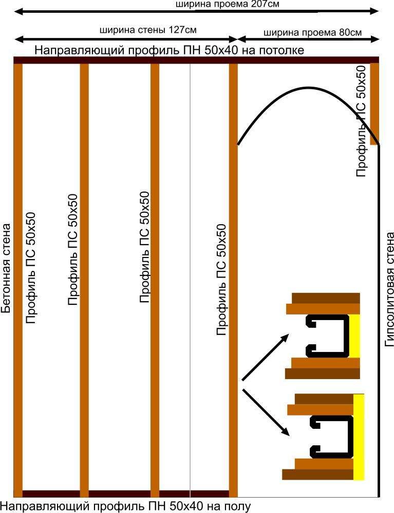

23.06.2011 в 22:26:18
вот набросал схемку перегородки. расстояние между углом гипсолитовой стены и бетонной стеной 207см. Ширина проема с аркой 80см. остается 127см целой стены.
Теперь вопросы...
  1. Имеет смысл расширить проем так, чтобы ширина целой стены сравнялась с шириной листа?
  2. Нужно ли делать горизонтальные перемычки?
  3. В левом нижнем углу планируется 5 розеток - эту часть стены нужно как-то облегчать?
  4. Утеплитель в стену, которая внутри квартиры, закладывать нужно?
  5. Как расположить листы и профиль на длинном профиле, обрамляющем проем? (на чертеже отображены два варианта, пришедшие мне в голову - как правильно?)
  6. Внутри гипсокартонной стены планирую перебросить проводку - значит нужно построить каркас уже на этапе прокладки проводов?
  7. Нужно ли заходить листами гипсокартона на гипсолитовую стену, чтобы избежать трещин? Если да, то как крепить листы к стене?
PS ну и лучший на ваш взгляд порядок обрамления арки профилями подскажите...
