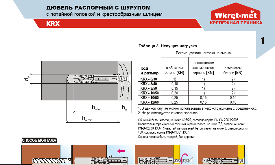

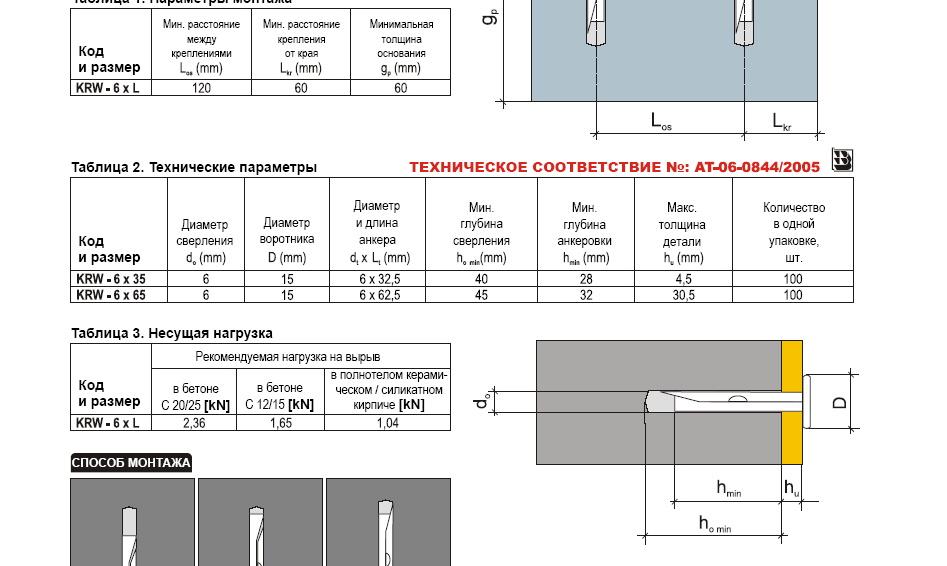

sano написал : если взять испытания от мунго то оказывается нейлон дюже крепче держит, раза в этак 3
Мой источник от Wkret-Met http://www.wkretmet.ru/UserFiles/Files/CatalogTech.pdf говорит о более реальных значениях на отрыв и подтверждает мои слова
