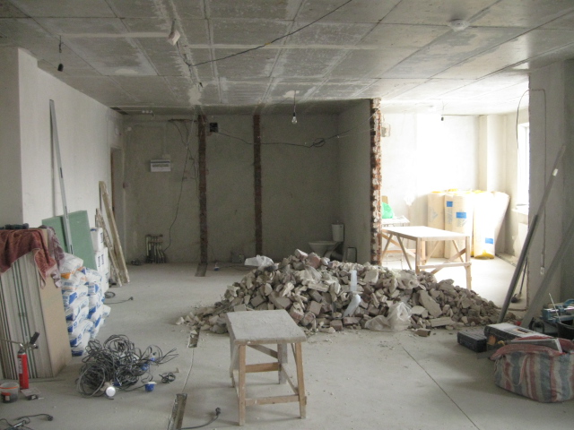

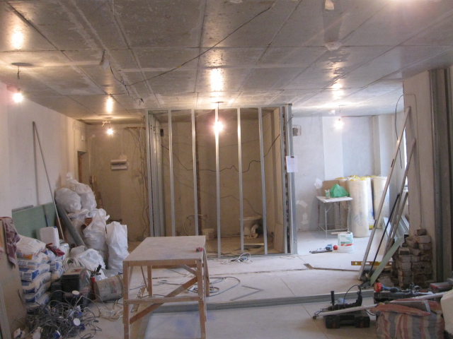

Mod написал : Гипсокартонщики помогите советом,как правильно поставить мет.каркас на данный участок стены.Особенно участок под цифрой 1 как там крепить профиль.
Имхо. Проще и дешевле кирпичом доложить и отштукатурить. Если будет конструкция с нишами. На линии 1 стоечный профиль, с расчетом что второй лист ГКЛ будет к нему крепится в проэкции оштукатуренного участка стены, заходить на кладку с приклеиванием на кирпич + на этот участок дюбеля с шурупами. Горизонтальный профиль ПН по такому же принципу, только кусками длинами равными ровным участкам кладки. По крайней мере мы делаем так. :)

03.02.2014 в 22:59:17
#4337666
Резон написал : Имхо. Проще и дешевле кирпичом доложить и отштукатурить. Если будет конструкция с нишами. На линии 1 стоечный профиль, с расчетом что второй лист ГКЛ будет к нему крепится в проэкции оштукатуренного участка стены, заходить на кладку с приклеиванием на кирпич + на этот участок дюбеля с шурупами. Горизонтальный профиль ПН по такому же принципу, только кусками длинами равными ровным участкам кладки. По крайней мере мы делаем так. :)
Возможно вы меня не поняли,это я специально стенку сломал,чтобы сделать барную стойку.Вот и спросил как мне поставить правильно мет.профиль на оставшуюся часть стены.
03.02.2014 в 23:11:18
#4337691
Mod написал : Возможно вы меня не поняли,это я специально стенку сломал,чтобы сделать барную стойку.Вот и спросил как мне поставить правильно мет.профиль на оставшуюся часть стены.
Ясно, что не понял :) Думаю там профиль вообще лишний - отштукатурить или приклеить кусками полоски ГКЛ на кирпичи, примерно в вертикаль, штукатуркой откос доработать в вертикальной плоскости. На горизонтальный участок сбоку в уровень закрепить с двух сторон правИла и залить р-ром. P.S. Можно конечно сразу было кладку болгаркой выпилить практически в ноль, но пыли при этом-м...
03.02.2014 в 23:34:00
#4337757
Резон написал : Ясно, что не понял :) Думаю там профиль вообще лишний - отштукатурить или приклеить кусками полоски ГКЛ на кирпичи, примерно в вертикаль, штукатуркой откос доработать в вертикальной плоскости. На горизонтальный участок сбоку в уровень закрепить с двух сторон правИла и залить р-ром. P.S. Можно конечно сразу было кладку болгаркой выпилить практически в ноль, но пыли при этом-м...
Нееее пилить нельзя там куча советской проводки было, часть под напряжением,хотя автомат выключен был. Мне желательно профиль поставить.,вот и сижу голову ломаю,как правильно.
03.02.2014 в 23:57:40
#4337813
Mod написал : Мне желательно профиль поставить.,вот и сижу голову ломаю,как правильно.
Так че там голову ломать, брать да ставить ПС через подкладки на дюбель с шурупом, длину шурупов подбирать по месту. Хотя я все равно придерживаюсь мнения, что штукатуркой проще добить, с двух сторон правИла закрепить по отвесу и вперед...:)
вот судя по фото я лично понял что этот фрагмент стены надо закрыть:) каркасом...так что разьясняйте яснее::)

04.02.2014 в 17:55:34
#4339133
Umka написал : вот судя по фото я лично понял что этот фрагмент стены надо закрыть:) каркасом...так что разьясняйте яснее::)

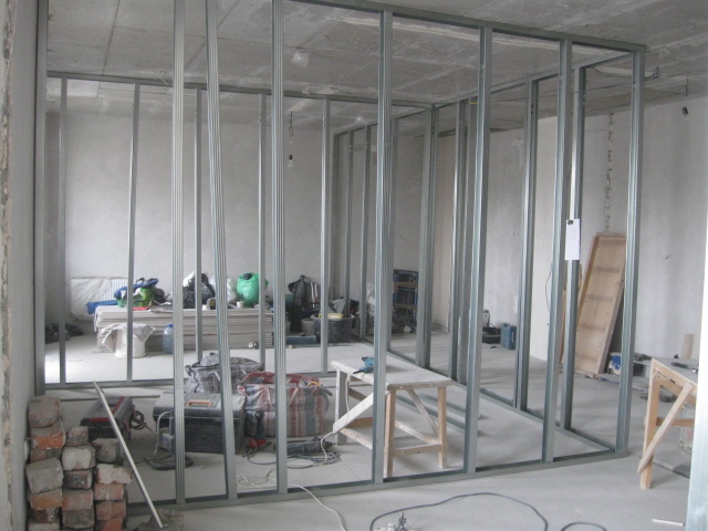

а мы для жесткости еще сапоги из ПН делаем по два штуки на 1кв.м., чтобы нагрузка не только на сдвиг вниз профилями держалась, но и на опрокидывание стены (то есть разгружаем немного ПН на боковых стенах и на потолке)
06.02.2014 в 19:35:28
#4343833
ЭльДмитрий написал : сапоги из ПН делаем
что-то маленько не въехал - куда ставите?
06.02.2014 в 19:41:33
#4343843
между профилем, что образует каркас для ГКЛ, и стеной. примерно как на фото на центральная палка держится к стене, только почаще ставим
